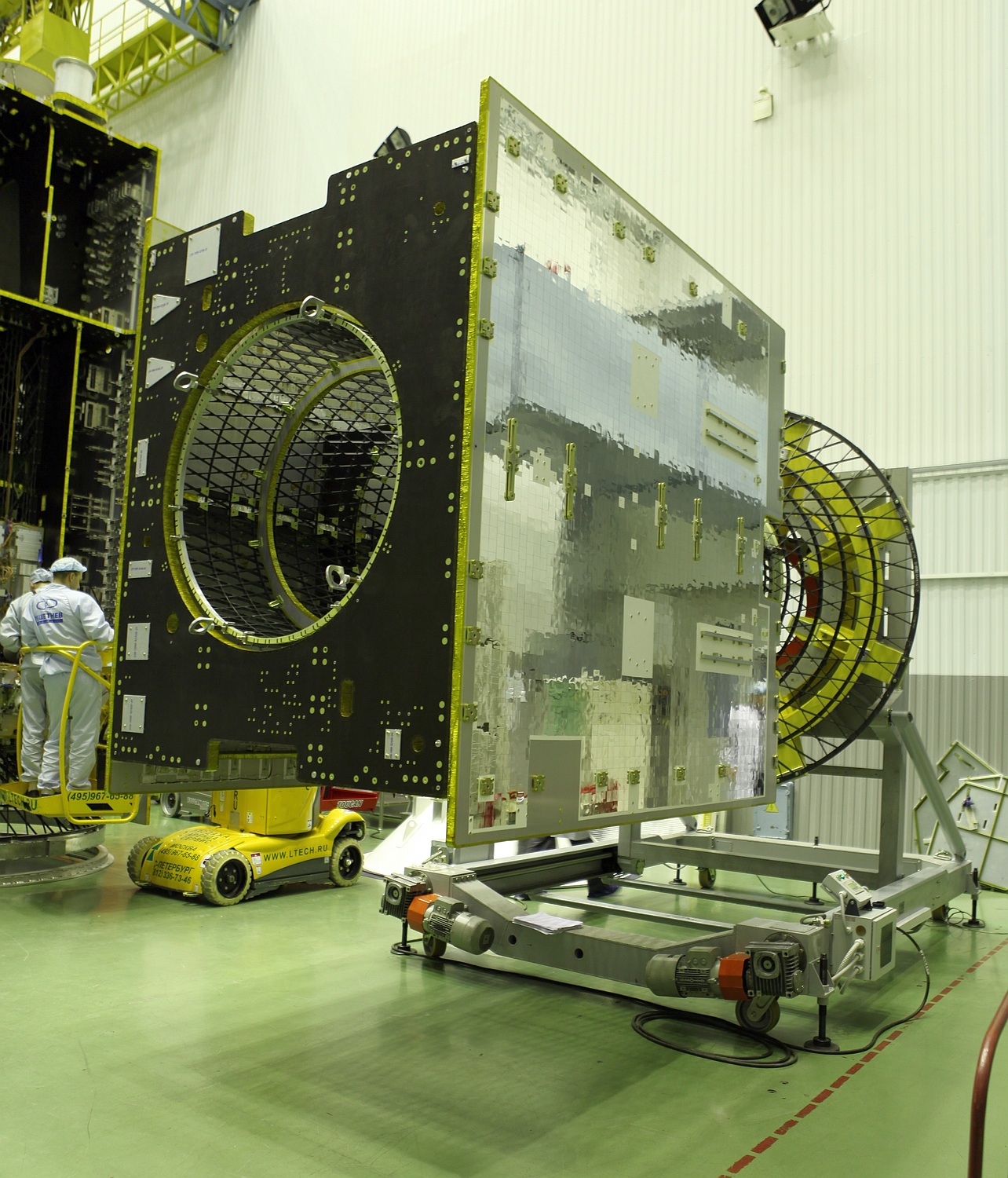

KazSat 3 Strukturrohbau
(Bild: Kazkosmos)
KazSat 3 war am 28. April 2014 auf der Proton-M-Rakete mit der Seriennummer 6304287975 in den Weltraum befördert und nach rund 9 Stunden und 35 Minuten Flug auf einer annähernd geosynchronen Umlaufbahn ausgesetzt worden. Die Startmasse des Satelliten zusammen mit seinem Nutzlastadapter betrug 1.743 Kilogramm.

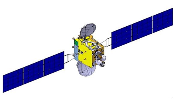

KazSat 3 – Illustration
(Bild: Kazkosmos)
Der neue Satellit mit einer Auslegungsbetriebsdauer von mindestens 15 Jahren basiert auf dem Satellitenbus Express 1000H(TA) bzw. Ekspress 1000N von Reschetnjow.
Die Kommunikationsnutzlast von KazSat 3 wurde vom französisch-italienischen Luft- und Raumfahrtkonzern Thales Alenia Space beigesteuert. Sie umfasst 28 Ku-Band-Transponder. Die Nutzlastleistung bewegt sich im Bereich von 5,5 Kilowatt. Strom für den Betrieb der Kommunikationsnutzlast und der raumflugtechnischen Systeme kommt von zwei Auslegern mit Solarzellen von OAO NPP KVANT (ОАО НПП Квант) aus Russland. Der Stromspeicherung dienen Akkumulatorensätze vom Typ VS 180 des französischen Batterie- und Akkumulatorenherstellers Saft S.A. (Société des Accumulateurs Fixes et de Traction, Société anonyme).
Für die Regelung von Inklination und Exzentrizität der Umlaufbahn und der Drift über die Längengrade besitzt KazSat 3 elektrische, Xenon ausstoßende Triebwerke vom Typ SPT-100 bzw. SPD-100 (SPT steht für stationary plasma thruster) vom russischen Konstruktionsbüro Fackel bzw. Fakel aus Kaliningrad.
