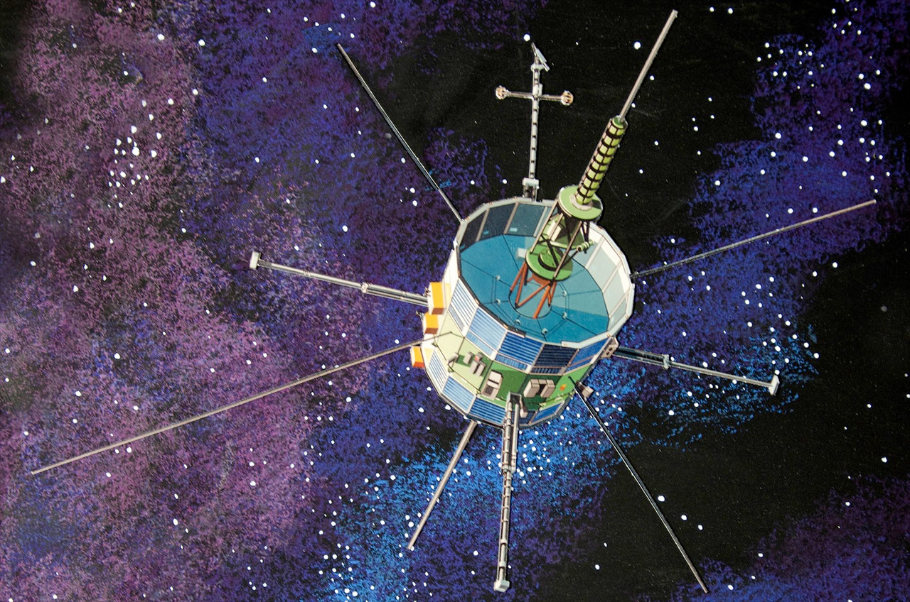

Das ISEE-Programm war ein von der US-amerikanischen Luft-und Raumfahrtbehörde NASA und der Europäischen Raumfahrtagentur ESA in den Jahren 1977-1978 begonnenes Programm, bestehend aus drei Raumsonden, den 1977 gestarteten ISEE 1 und ISEE 2, sowie der 1978 gestarteten ISEE 3. Ziel war die Erforschung der Wirkung des Sonnenwindes und dessen Wechselwirkung mit der äußeren Magnetosphäre der Erde.
Alle drei Fahrzeuge trugen europäische und amerikanische Instrumente gleichermaßen. Alle ISEE-Sonden verfügten über Solarzellen als primäre Energiequelle. Während ISEE 1 und 2, ursprüngliche Projektnamen ISEE a und b, in stark elliptischen Erdumlaufbahnen verblieben und nach einem Betrieb deutlich über der projektierten Einsatzzeit von drei Jahren 1987 in der Atmosphäre verglühten, trat ISEE eine interessante Reise an.

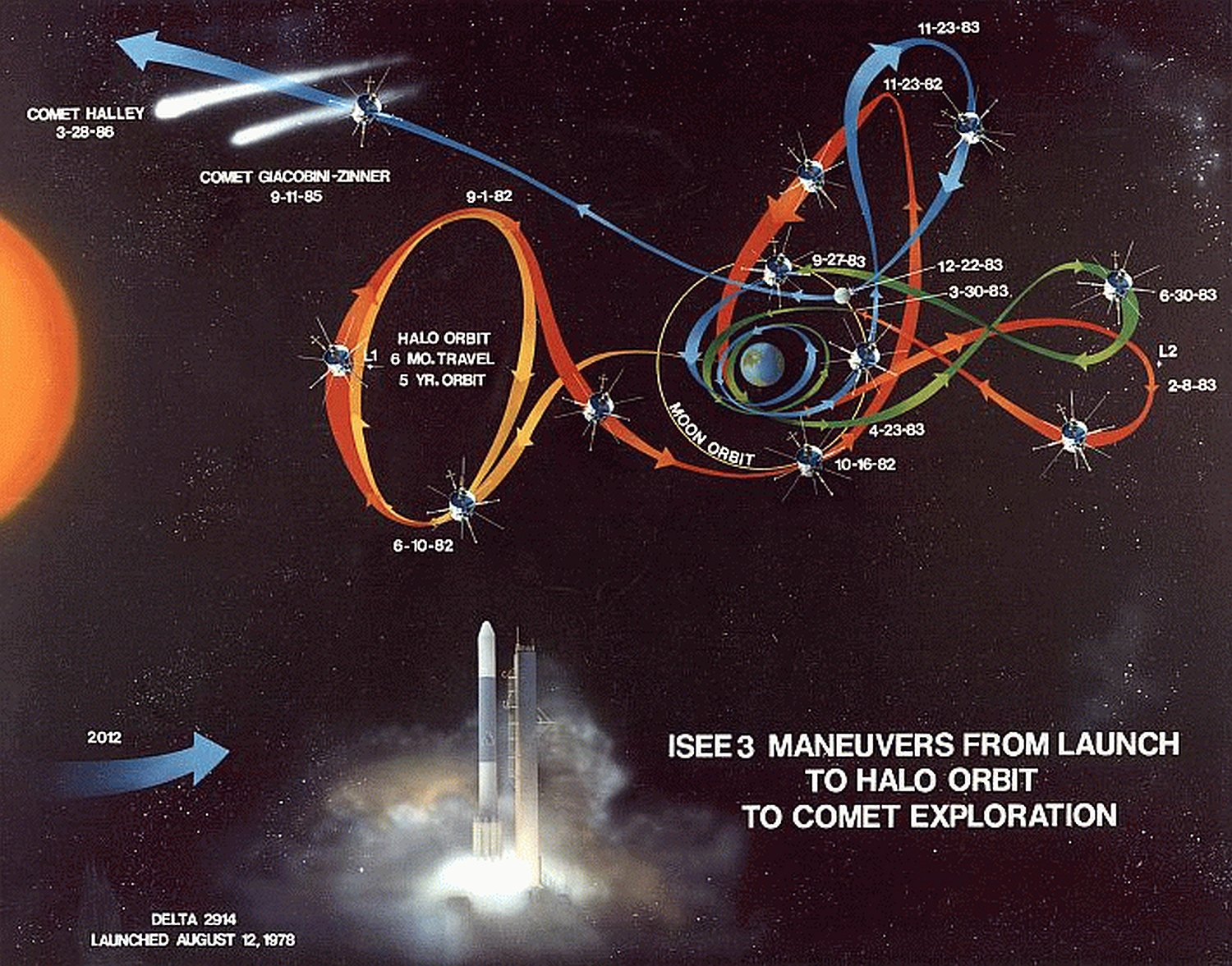

Nachdem ISEE 3, die am 22. August 1978 mit einer Startmasse von 469 kg vom Launch Complex 17B der Cape Canaveral Air Force Station (CCAFS) an Bord einer von McDonnell Douglas gebauten Delta 2914 Rakete gestartet wurde, als erste Raumsonde drei Jahre in einem Orbit um den Lagrange-Punkt L1 in etwa 1,5 Millionen km Entfernung zur Erde gearbeitet hatte, leitete die NASA schließlich am 10. Juni 1982 verschiedene Manöver ein, die die Raumsonde aus dem Erde-Mond-System hinausführen sollten. Hierfür waren verschiedene FlyBys (auch Gravity Assist Manöver genannt) notwendig.
Der erste FlyBy am Mond erfolgte am 16. Oktober 1982. Am 8. Februar passierte ISEE 3 schließlich L2, näherte sich dann wieder dem Mond, wo sie am 30. März 1983 einen weiteren FlyBy ausführte und anschließend die Erde mehrfach in niedrigerer Umlaufbahn umkreiste. Nach weiteren SwingBy-Manövern am Mond erreichte sie im Zuge eines letzten FlyBys am 22. Dezember die Fluchtgeschwindigkeit des Erde-Mond-Systems und trat in den interplanetaren Raum ein. Die Sonde wurde nun in ICE (International Cometary Explorer) umbenannt und ging auf Kurs zu Giacobini-Zinner, dessen Schweif sie am 11. September 1985 erreichte und ihn rund 7800 km hinter dem Kometenkern durchflog, während sie wertvolle Messungen durchführte.
