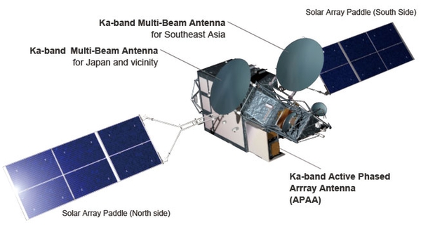

Die Hauptbestandteile von Kizuna – Illustration
(Bild: JAXA)

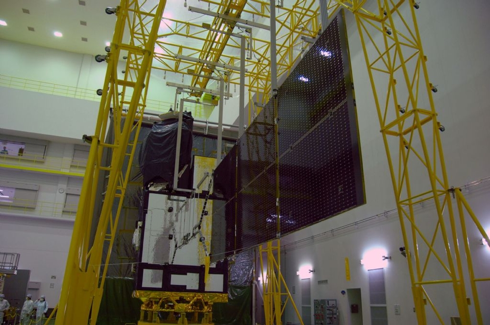

Kizuna mit entfaltetem Solarzellenausleger
(Bild: JAXA)

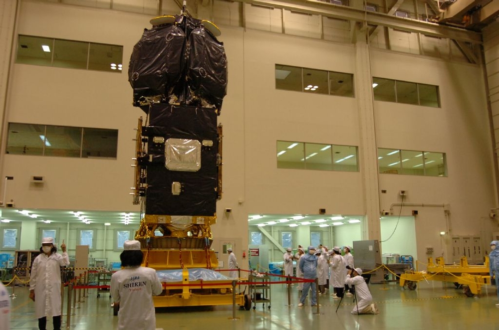

Kizuna vor dem Start
(Bild: JAXA)
