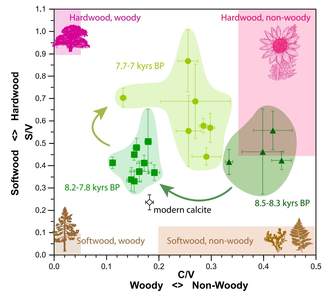

Mithilfe zweier neuartiger Markersubstanzen, Levoglucosan und Ligninoxidationsprodukten (LOP), ist es den Forschenden aus Mainz, Nashville und Newcastle upon Tyne gelungen, die Feueraktivität und die Vegetationszusammensetzung im Kalifornischen Küstengebirge während der Misox-Schwankung vor über 8.000 Jahren zu rekonstruieren. Die Misox-Schwankung war eine mehrere Hundert Jahre anhaltende Kältephase, die zuerst in den Schweizer Alpen durch pollenanalytische Untersuchungen und später auch in grönländischen Eiskernen nachgewiesen wurde. Studien deuten darauf hin, dass innerhalb dieser Periode die Niederschläge im Westen Nordamerikas viel stärker variierten als üblich. Diese wilden Schwankungen sind symptomatisch für ein Phänomen, das als „Klimapeitsche” bezeichnet wird und das nach Ansicht vieler Wissenschaftlerinnen und Wissenschaftler mit der Erwärmung der Erde wahrscheinlich zunehmen wird.

„Die nun publizierten Ergebnisse legen nahe, dass sowohl die Vegetationszusammensetzung als auch die Waldbrandaktivität direkt auf diese Klimapeitsche reagieren”, erklärt Julia Homann, Doktorandin im Arbeitskreis von Prof. Dr. Thorsten Hoffmann an der JGU. Erhöhte Levoglucosan-Konzentrationen deuten auf eine verstärkte Feueraktivität hin, während die veränderte LOP-Zusammensetzung auf eine Verschiebung hin zu einer stärker bewaldeten Vegetation während der Misox-Schwankung hinweist. Diese Veränderungen waren direkte Folgen einer stärkeren Klimapeitsche, also stärkeren Schwankungen des Hydroklimas.
