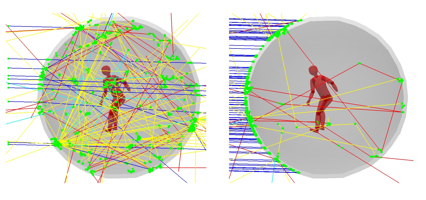

Um den Einfluss der Strahlung auf Raumschiff und Mensch zu untersuchen, wurde ersteres durch eine Kugel mit einem Innendurchmesser von zwei Metern modelliert. Als Material für die Hülle wählten die Forschenden das gängige Aluminium, die Dicke dieses Schutzmantels wurde variiert. Eine Wasserkugel von 35 Zentimetern Durchmesser diente als Modell für den menschlichen Körper.
Auf dieser Basis haben die Forschenden schlussendlich die Strahlendosis berechnet, die sich im Laufe einer Reise zum Mars unter verschiedenen Bedingungen im Körper akkumuliert. Dabei analysierten sie auch verschiedene Eindringtiefen in den Körper, um die Empfindlichkeit von Haut, blutbildenden und anderen Organen zu differenzieren.
Ergebnis: Optimale Bedingungen für einen Flug zum Mars
„Bislang gehen die meisten Weltraumorganisationen davon aus, dass die gesamte Strahlungsbelastung für Astronaut*innen im Laufe ihres Lebens den Wert von 1 Sievert nicht überschreiten sollte“, sagt Yuri Shprits. Die neuen Berechnungen zeigen, dass dieser Wert eingehalten werden kann, wenn das Raumschiff eine optimal dimensionierte Hülle hat, wenn der Flug während des Sonnenmaximums startet, und wenn die gesamte Reisezeit 3,8 Jahre nicht überschreitet.
Für den Aluminium-Schutzschild erweist sich eine Materialstärke von 30 Gramm pro Quadratzentimeter als optimal. Bemerkenswert ist, dass das Prinzip „mehr hilft mehr“ den Untersuchungen nach hier nicht angewendet werden kann: Wird das Material dicker, so kommt es in ihm vermehrt zu Streuprozessen, bei denen Sekundär-Teilchen entstehen, die die Strahlenbelastung im Inneren wieder erhöhen können. Auch bei dünnerem Material wäre die kritische Strahlendosis bereits bei kürzeren Flugzeiten erreicht.
