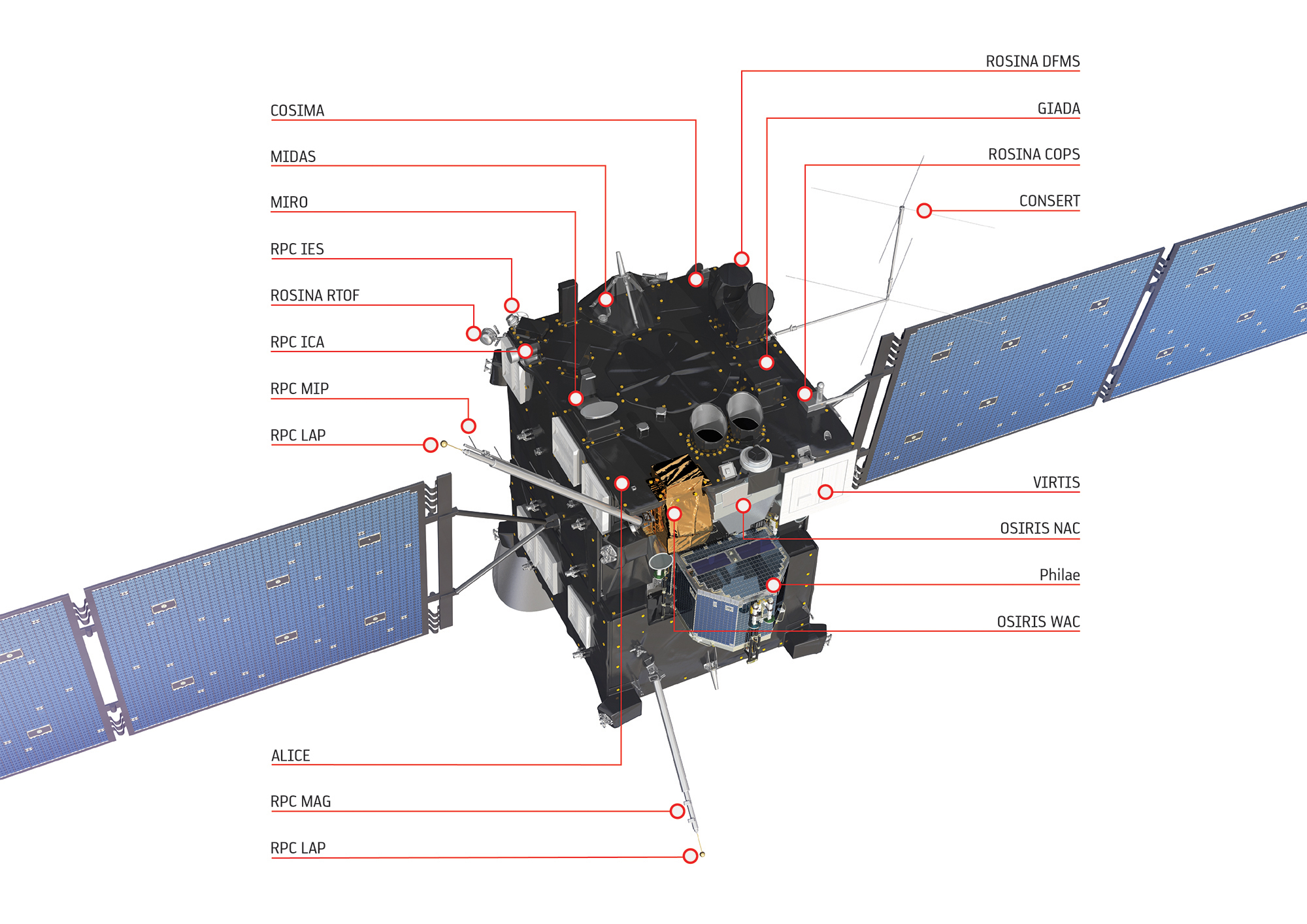

Seitdem ‘begleitet’ Rosetta diesen Kometen auf seinem Weg in das innere Sonnensystem und untersucht dieses Relikt aus der Entstehungsphase unseres Sonnensystems intensiv mit elf wissenschaftlichen Instrumenten.

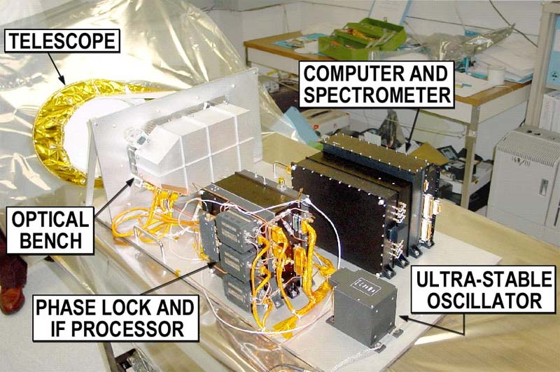

Bei einem dieser Instrumente handelt es sich um das Mikrowellenradiometer MIRO (kurz für “Microwave Spectrometer for the Rosetta Orbiter”), welches sich aus einem 30-Zentimeter-Teleskop und zwei Heterodyn-Empfängern, die in den Frequenzbereichen 190 beziehungsweise 562 GHz arbeiten, zusammensetzt. Das MIRO kam bereits bei den Vorbeiflügen von Rosetta an den Asteroiden (2867) Steins und (21) Lutetia erfolgreich zum Einsatz. Diese beiden Asteroiden-Flybys fanden am 5. September 2008 und am 10. Juli 2010 statt.

Die von dem durch das MIRO in den Frequenzbereichen 190 und 562 GHz empfangene Strahlung des Kometen wird dabei zuerst auf eine niedrigere Zwischenfrequenz heruntergerechnet. Die so erzeugten Zwischenfrequenz-Signale werden anschließend von einem Echtzeit-Spektrometer – dem so genannten “Chirp Transformations Spektrometer” (kurz “CTS”) – weiterverarbeitet. Das CTS-Spektrometer rechnet die Spektren der empfangenen Signale aus und ermittelt im Rahmen einer erfolgenden Messperiode pro Sekunde den Mittelwert aus 50.000 solcher Spektren.
