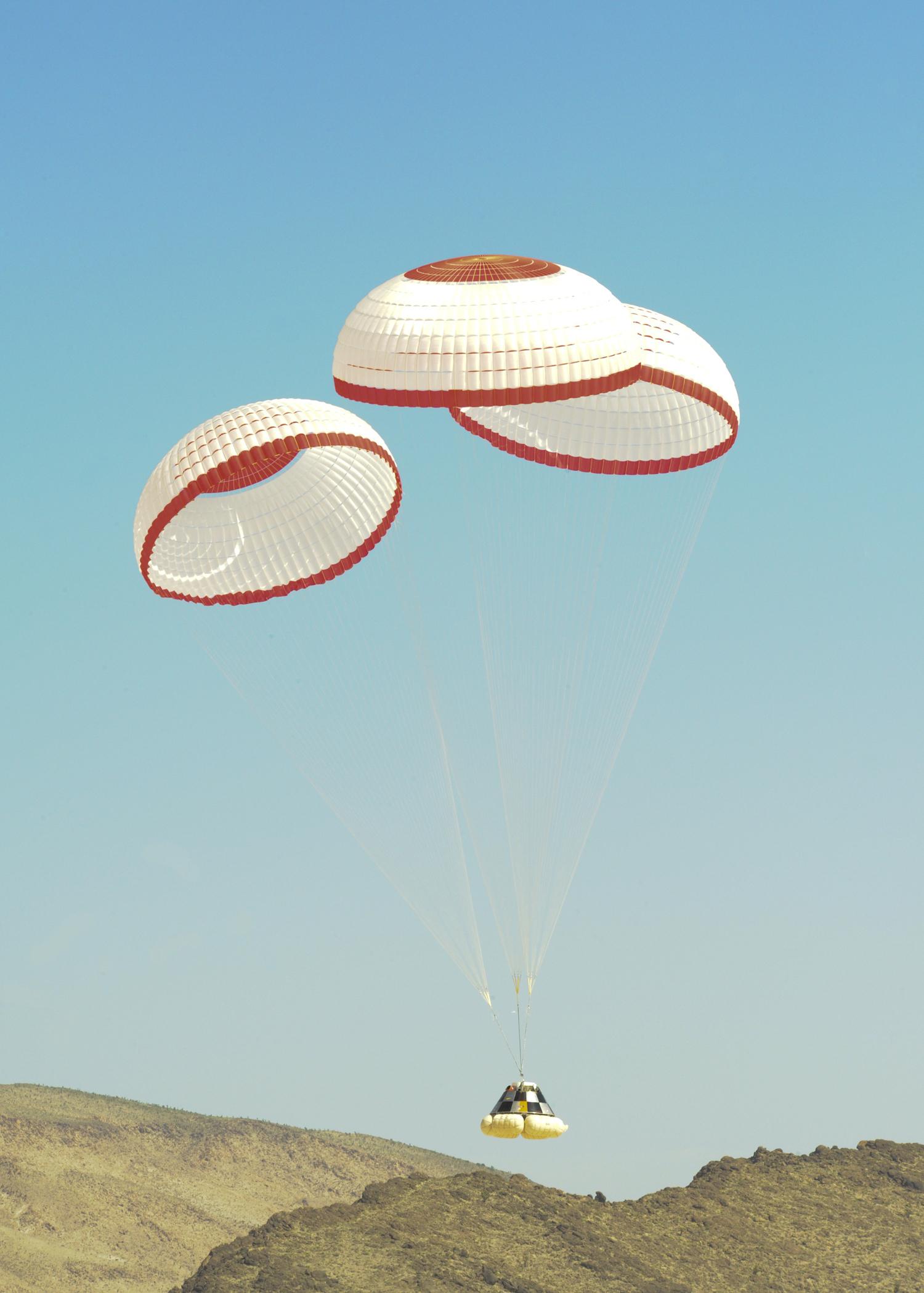

![Boeing](https://www.raumfahrer.net/wp-content/uploads/2020/08/27012015173039_small_4.jpg)
(Bild: Boeing)
Die Entwicklung des CST-100s konzentrierte sich bis jetzt auf Designprüfungen, bei denen das Konzept des Raumschiffs sorgfältig überprüft wurde. Darüber hinaus wurden Triebwerks- und Landetests durchgeführt, Mock-Ups gebaut und Demonstrationsartikel gefertigt. Als nächstes werden drei CST-100 in der ehemaligen Shuttle-Hangar C3PF (Commercial Crew Processing Facility) gefertigt, die momentan umgebaut wird. Damit werden dann ein Test eines Startabbruchs im Februar 2017, ein unbemannter Testflug im April 2017 und ein bemannter Testflug im Juli 2017 mit einem Boeing- und einem NASA-Astronauten durchgeführt. Ein Turm, mit dem die Besatzung das CST-100 betreten kann, ist bereits im Bau. Diesen Sommer soll die Flugsoftware geliefert werden, bald wird auch Flughardware gefertigt.

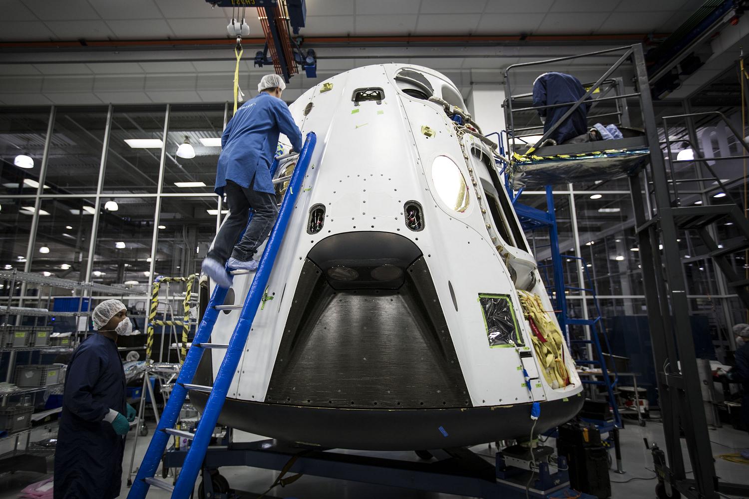

2. SpaceX
SpaceX` Raumschiff, der Dragon 2, ist deutlich spektakulärer und revolutionärer im Konzept. Der kapselförmige Dragon 2 basiert zwar auf dem Dragon-Raumfrachter, sein Konzept beinhaltet aber zahlreiche weitere bahnbrechende Innovationen. Die bemerkenswerteste ist sicherlich der Einsatz von acht SuperDraco-Triebwerken. Mit diesen Raketentriebwerken kann sowohl ein Startabbruch als auch eine Präzisionslandung an Land erfolgen, und zwar ohne Unterstützung eines Fallschirms. Bei den ersten Flügen wird die Landung dennoch an Fallschirmen im Wasser erfolgen. Anders als sein Vorgänger kann der Dragon 2 vollautomatisch an der ISS andocken. Die Kapsel ist mehr als zehn Mal wiederverwendbar, eine genaue Zahl wurde nicht genannt. Bei den ersten Flügen wird jedoch keine Wiederverwendung erfolgen. Die Piloten sitzen in Ledersitzen und steuern das Raumschiff über Touchscreen-Bildschirme, nur für den Notfall gibt es Knöpfe und Drehregler. Dragon 2 wird auf einer Falcon 9 v1.1 starten, einer ebenfalls von SpaceX gebauten Trägerrakete, die als eine der kostengünstigsten der Welt gilt. Gestartet und vorbereitet werden Rakete und Raumschiff bei LC-39A, einem historischem Startplatz, von dem bereits die Saturn V und das Space Shuttle zu ihren geschichtsträchtigen Missionen aufbrachen.
Die Entwicklungsarbeiten bezüglich des Dragon 2 konzentrierten sich vor allem auf die SuperDracos, sehr gut drosselbare Raketentriebwerke mit 3D-gedruckter Brennkammer. Dutzende Testzündungen wurden durchgeführt, darüber hinaus wurde ein Fallschirmtest unternommen, Designprüfungen abgeschlossen und ein erster Prototyp des Dragon 2 hergestellt. In etwa einem Monat wird ein Startabbruchtest vom Boden aus erfolgen (der dafür verwendete Testartikel wird in den nächsten Tagen ankommen), später dieses Jahr ein sogenannter In-Flight Abbruchtest, bei dem während eines Fluges das Startabbruchsystem gezündet wird. Ein unbemannter Testflug des Dragon 2 ist momentan für Ende 2016, ein bemannter Testflug für Anfang 2017 geplant. Vor diesem bemannten Flug sollen mehr als 50 Falcon 9-Flüge stattgefunden haben.
