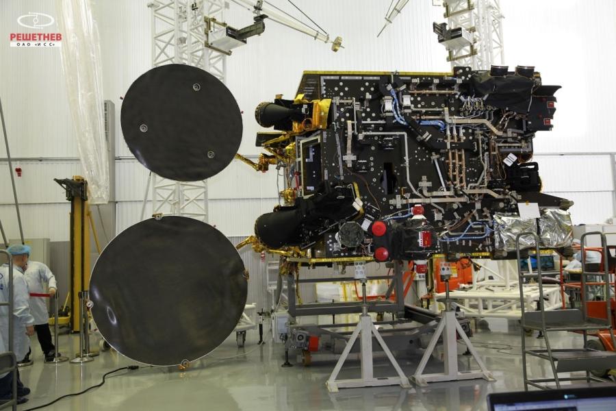

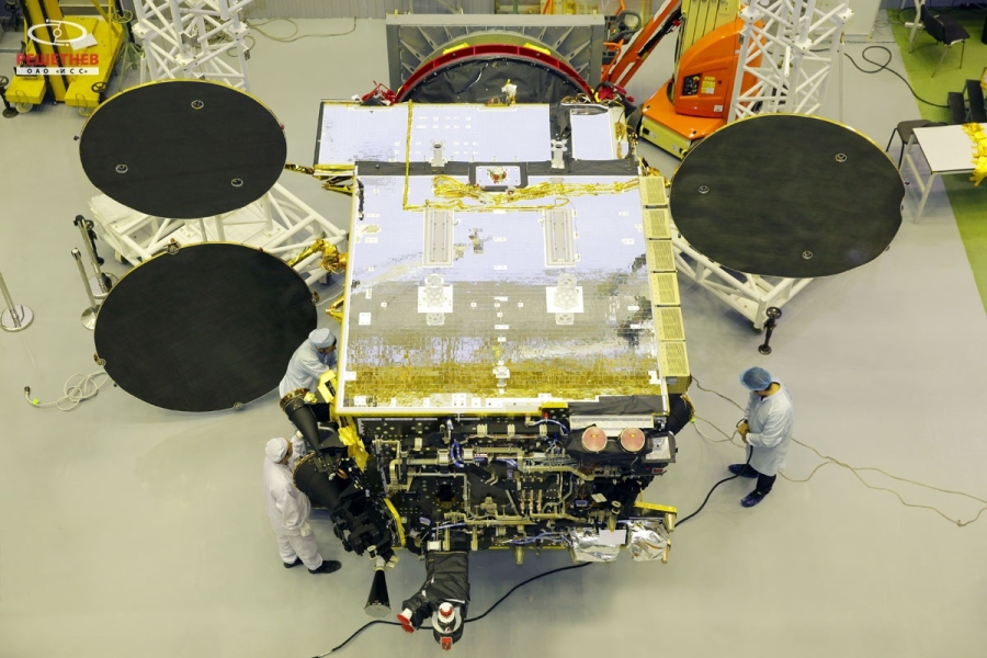

Thales Alenia Space (TAS) steuerte die Kommunikationsnutzlast mit einer Masse von 661 Kilogramm bei. Reschetnjow hatte sie Ende 2010 bei dem französisch-italienischen Luft- und Raumfahrtkonzern bestellt. Die kombinierte Nutzlastleistung liegt bei rund 5,88 Kilowatt.
Express-AM 8 besitzt nach Angaben seines Herstellers 42 gleichzeitig betreibbare Transponder für das C-, Ku– und L-Band. Mit ihrer Hilfe will RSCC Nutzer in Afrika, Europa, Lateinamerika, im Mittleren Osten und in Russland versorgen.
28 C-Band-Transponder mit einer Leistung von etwa 100 Watt sind an Bord, sie bedienen zwei Ausleuchtzonen, eine davon für Afrika, Europa und den Mittleren Osten, die andere für Lateinamerika. Drei Ausleuchtzonen können die rund 150 Watt starken Ku-Band-Transponder des Satelliten für Nutzer in den Bereichen Afrika und Mittlerer Osten, Europa und Mittlerer Osten sowie Lateinamerika und dem Osten der USA ansteuern.
