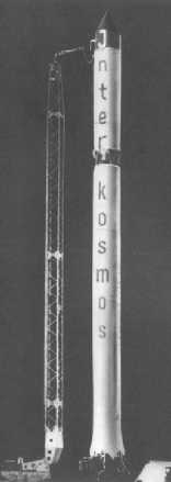

Eine Kosmos 2 mit einem Interkosmos-Satelliten an Bord auf der Startrampe.
(Bild: Juschnoje)

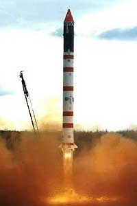

Start einer Kosmos 3M von Plessetzk.
(Bild: NPO Poljot)

  • Die 11K63 Kosmos 2 war die Serienausführung der auf der R-12 basierenden Entwicklungsreihe der Kosmos. Bei ihr wurden verschiedene Systeme vereinfacht und die3Gewicht der Rakete etwas reduziert. Sie flog zwischen 1966 und 1977 nicht weniger als 123 Mal, wobei es auch acht Fehlschläge gab. Mit ihr starteten eine Reihe von kleinen Forschungssatelliten sowie Satelliten der Interkosmos-Serie, die man mit befreundeten Regierungen (Osteuropa, Vietnam, Mongolei etc.) baute. Nach der Einführung der Kosmos 3 / Kosmos 3M wurde sie immer mehr durch diese ersetzt und bildete so den Schluss der R-12 als Trägerrakete.

  • Die 11K65M Kosmos 3M ist der wohl bekannteste Vertreter der Kosmos-Familie. Gegenüber der Kosmos 3 verbesserte man vor allem die zweite Stufe und konnte so eine größere Nutzlast starten. Zunächst wurde sie vor allem für den Start von militärischen Kommunikationssatelliten vom Typ Strela, elektronische Aufklärungssatelliten der Tselnia-O-Serie, Geodäsie-Satelliten vom Typ Sfera oder Satelliten vom Typ Parus. Nach dem Ende der Sowjetunion konnte sie nun auch Satelliten von westlichen Institutionen und Firmen starten, weswegen man eine Zusammenarbeit mit der deutschen, in Bremen ansässigen Luft- und Raumfahrtfirma OHB aufnahm. OHB übernahm von nun an die Vermarktung der Rakete und wurde so auch ein wichtiger Träger speziell für Deutschland. So startete man 1999 den Röntgenstrahlungssatelliten ABRIXAS und den Satelliten CHAMP, mit dem das Deutsche Zentrum für Luft- und Raumfahrt (DLR) das Schwere- und Magnetfeld der Erde vermaß. Die wohl bekanntesten Nutzlasten der Kosmos 3M waren die fünf Radaraufklärungssatelliten vom Typ SAR-Lupe, die man im Auftrag der Bundeswehr zwischen 2006 und 2008 startete. Insgesamt flog die Kosmos 3M zwischen 1967 und 2010 nicht weniger als 445 Mal, wobei es 27 totale oder partielle Fehlstarts gab.

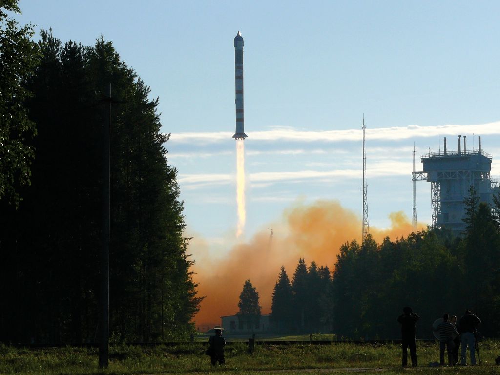

Start der letzen Einheit der SAR Lupe-Satelliten am 22. Juni 2008.
(Bild: OHB System)
