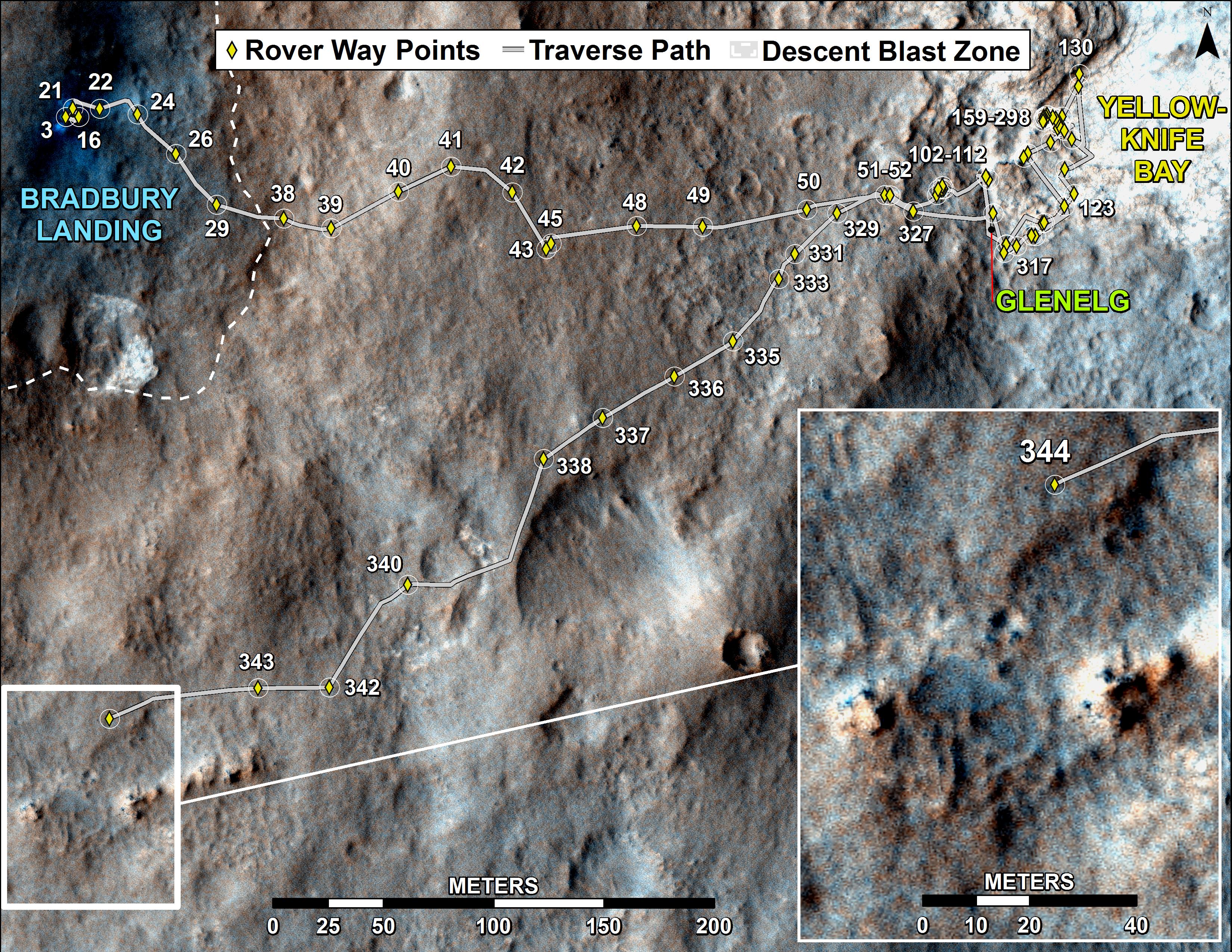

Der von der US-amerikanischen Weltraumbehörde NASA betriebene Marsrover Curiosity befindet sich gegenwärtig auf einer voraussichtlich noch mindestens 12 Monate dauernden Fahrt zu einem etwa acht Kilometer entfernt gelegenen Punkt an der Basis des im Inneren des Gale-Kraters befindlichen Zentralberges Aeolis Mons (Raumfahrer.net berichtete). Auf dem Weg zu diesem neuen Forschungsziel hat sich während der letzten Woche die Länge der dabei absolvierten Tagesetappen deutlich erhöht.
Während der ersten Monate seiner Erkundungsmission auf dem Mars überbrückte Curiosity in der Regel pro Fahrt lediglich kürzere Distanzen, welche typischerweise zwischen wenigen Metern bis hin zu etwa 35 Metern lagen. Den bisherigen Tagesrekord, eine Fahrt über 48,95 Meter, stellte der Rover dabei bereits am 28. September 2012, dem “Sol” 50 seiner Mission, auf. Am vergangenen Sonntag, dem Sol 340, konnte Curiosity jedoch mit einer Fahrt über 100,3 Meter diesen alten Rekord deutlich überbieten.

Es wird jedoch noch einige Zeit vergehen, bevor Curiosity die Möglichkeit der autonomen Fahrweise einsetzt. Auch Tagesetappen von 100 Metern werden zunächst aller Wahrscheinlichkeit nach nicht zur Regel werden. Vielmehr, so Ken Herkenhoff vom USGS, sollen zunächst noch weitere Tests der Software durchgeführt werden, bevor die sich bietenden Möglichkeiten voll eingesetzt werden. In den letzten Tagen überbrückte der Marsrover zwischen dem 23. und dem 26. Juli bei vier weiteren Fahrten insgesamt weitere rund 240 Meter. Zu Beginn der Mission waren 10 Fahrten notwendig, um eine solche Strecke zurückzulegen. Curiositys nächste Fahrt ist für den morgigen Sonntag, den Sol 347, vorgesehen.
Bis zum heutigen Tag, dem Sol 346 seiner Mission, hat der Marsrover Curiosity eine Distanz von fast 1.490 Metern auf der Oberfläche unseres Nachbarplaneten zurückgelegt. Seit dem Erreichen des Mars haben die Kamerasysteme von Curiosity 70.167 Bilder aufgenommen und an das Roverkontrollzentrum des Jet Propulsion Laboratory (JPL) in Pasadena/Kalifornien übermittelt. Diese Aufnahmen sind für die interessierte Öffentlichkeit auf einer speziellen Internetseite des JPL einsehbar.
