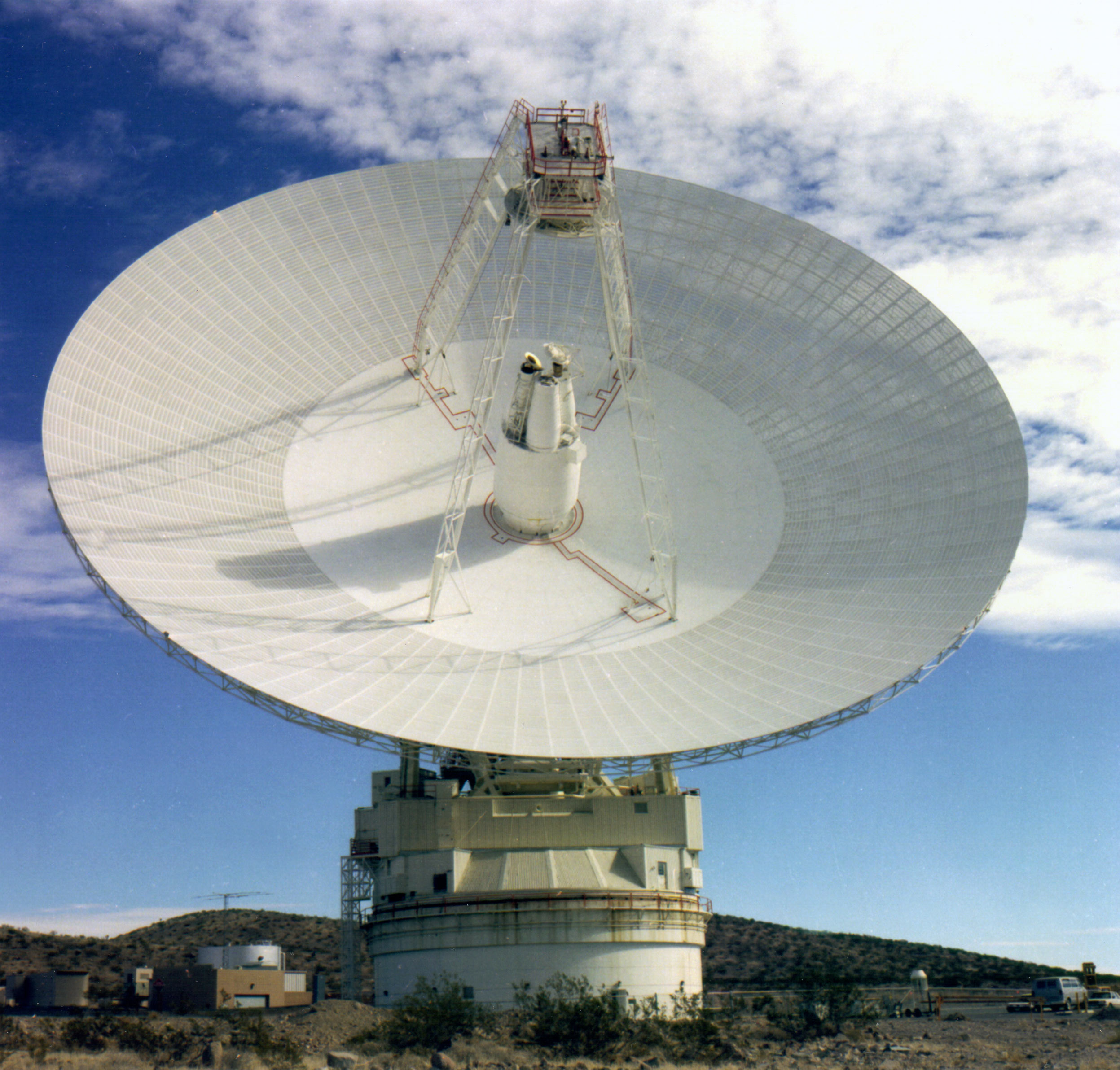

Die hier abgebildete 70-Meter-Parabolantenne des DSN-Komplexes in Goldstone/USA wird nicht unwesentlich zu dem Datentransfer zwischen Curiosity und seinem Kontrollzentrum beitragen.

Die derzeit verfügbaren 70-Meter-Antennen des DSN verfügen über ein Gewicht von jeweils fast 3.000 Tonnen. Diese Antennen sind aufgrund ihrer Größe in der Lage, die Signale von Raumsonden auszumachen, welche mehr als 16 Milliarden Kilometer von unserer Erde entfernt sind. Voraussetzung hierfür ist allerdings eine absolut exakte Ausrichtung der Antennen und der damit verbundenen Transponder in Richtung der anzupeilenden Signalquelle.
Problematisch gestaltet sich dabei nicht nur immer wieder das mechanische Bewegen einer Masse von 3.000 Tonnen. Zusätzlich bieten die Antennen mit ihrer Fläche von jeweils 3.850 Quadratmetern auch eine Angriffsfläche für die örtlich vorherrschenden Windströmungen. Aufgrund ihrer stabilen mechanischen Struktur kann die 70 Meter durchmessende DSN-Antenne DSS-43 dabei zum Beispiel konstant auftretenden Windgeschwindigkeiten von bis zu 72 Kilometern pro Stunde wiederstehen. In Böen auftretende Winde können sogar Geschwindigkeiten von mehr als 88 Kilometern pro Stunde erreichen, ohne dass die Funktionalität der Anlage beeinträchtigt wird.
