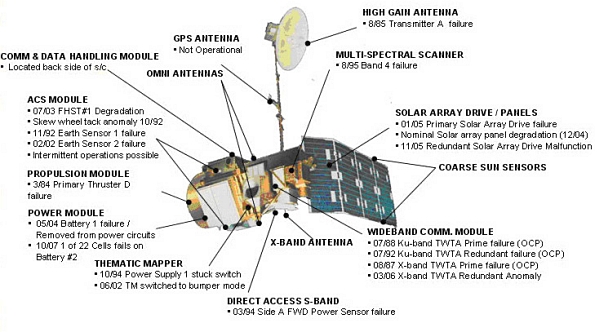

NASA
Darstellung überwundener Schwierigkeiten bei Landsat 5
Während der ungewöhnlich langen Nutzungsdauer von Landsat 5 konnten die Betreiber des Satelliten zahlreiche Schwierigkeiten erfolgreich überwinden. Im Oktober 2007 war der Satellit vorübergehend aus dem Einsatz genommen worden, nachdem einer der beiden Akkumulatoren an Bord versagt hatte. Nachdem man sich eine Strategie mit geänderten Beobachtungszyklen und erweiterter Nutzung direkt durch Solarzellen erzeugten Stroms überlegt hatte, und im Winter die Beobachtungen des amerikanischen Kontinents einschränkte, war wieder ein regelmäßiger Betrieb möglich.
Ein ungewöhnliches Verhalten zeigte der Backup-Stellantrieb des Solarzellenauslegers von Landsat 5 am 26. November 2005, nachdem der primäre Antrieb bereits im Januar 2005 unter vergleichbaren Umständen ausgefallen war. Die Einrichtung zur Nachführung des Solarzellenauslegers fing an, nur noch sporadisch zu arbeiten, was dazu führte, dass die Akkumulatoren des Satelliten nicht in ausreichendem Maße geladen wurden. Im Januar 2006 konnte Landsat 5 wieder wie vorgesehen operieren, nachdem man die Nutzung des Ersatzsstellantriebes für den Solarzellenauslegers neu konfiguriert hatte.
Eines der beiden Instrumente des Satelliten, das Multispectral Scanner System (MSS), war im August 1995, über 11 Jahre nach dem Start, abgeschaltet worden.
1987 versagte der Ku-Band-Übertrager zu den TDRSS-Relaissatelliten. Daher war es notwendig, auch außerhalb der Vereinigten Staaten Bodenempfangsmöglichkeiten zu schaffen, denn der Satellit ist nicht mit einem Datenspeicher ausgestattet, der es erlauben würde, bereits erfasste Beobachtungsdaten zu einem späteren Zeitpunkt abzurufen. Bodenstationen in den Vereinigten Staaten und Australien werden seitdem zum Empfang der Daten von Landsat 5 eingesetzt.
