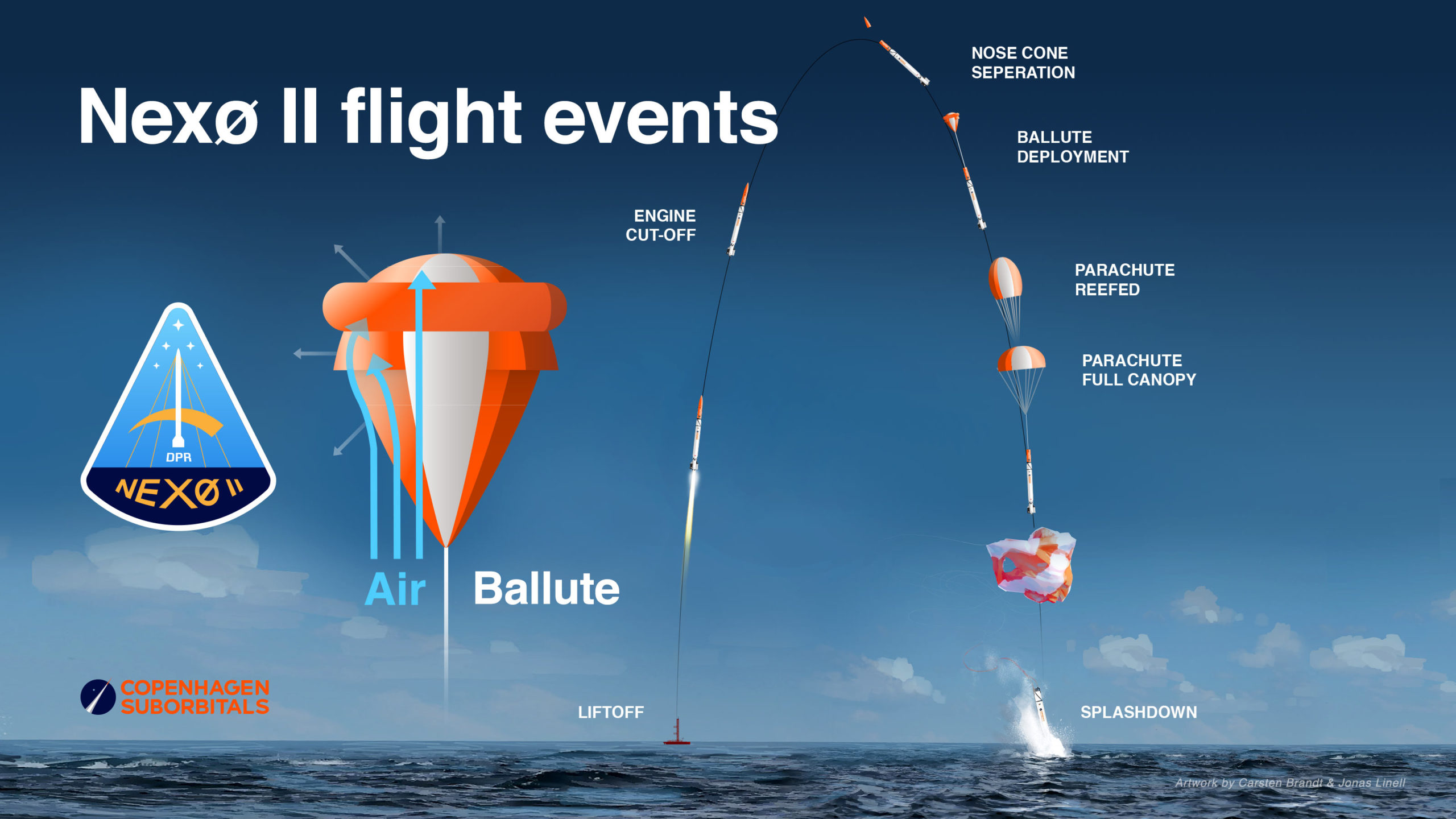

Nun steht der nächste Test vor der Tür, er soll am 9. September 2017 erfolgen. Die Rakete mit einer Gesamthöhe von 6,7 m und 0,3 m Durchmesser soll bei diesem Test eine Höhe von etwa 6-10 km erreichen, bevor sie an Fallschirmen zur Erde zurückkehrt. Ihr Bruttostartgewicht ist mit 205 kg genauso groß wie bei Rakete Nexø I. Die Treibstofftanks und die Hauptstruktur sind aus Aluminium gefertigt, um sie so leicht wie möglich zu halten. Der Nasenkonus und der Fallschirmbehälter sind aus Kohlefaser, um das Gewicht weiter zu reduzieren. Diese Mission dient dem Test der nötigen Schlüsseltechnologien, die später für den Bau einer größeren Rakete, die eine Raumkapsel tragen soll, notwendig sind.
