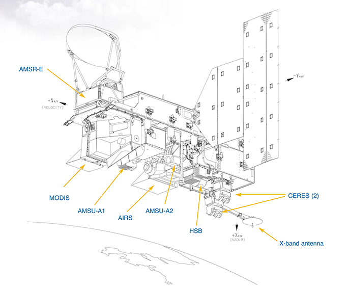

Hier eine schematische Darstellung des Satelliten mit seinen Instrumenten (Quelle NASA). Bei den sechs Instrumenten handelt es sich um den Atmospheric Infrared Sounder (AIRS), die Advanced Microwave Sounding Unit (AMSU-A), den Humidity Sounder for Brazil (HSB), das Advanced Microwave Scanning Radiometer for EOS (AMSR-E), das Moderate-Resolution Imaging Spectroradiometer (MODIS), und das Clouds and the Earth’s Radiant Energy System (CERES).
