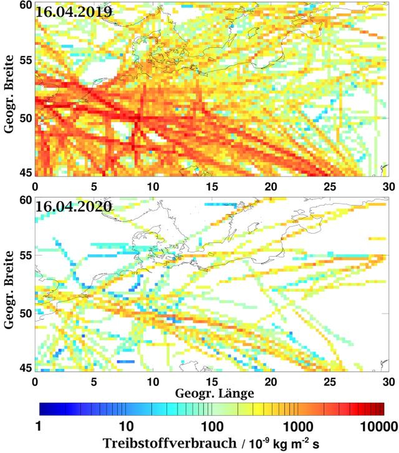

![Fast 90 Prozent verringerter Treibstoffverbrauch durch Luftverkehr im oberen Luftraum über Europa am 16. April 2020 (unten) im Vergleich zur gleichen Zeit im Vorjahr (oben), berechnet aus EUROCONTROL-Daten. (Bild: DLR/EUROCONTROL)](https://www.raumfahrer.net/wp-content/uploads/2020/05/90prozwenigerluftverkehrDLReuroc26.jpg)
Die Forscher verglichen die Satellitenmessungen mit einem am DLR-Institut für Physik der Atmosphäre entwickelten Modell, welches basierend auf aktuellen Flugverkehrsbewegungen und Wetterdaten die Abdeckung durch natürliche Wolken und durch die vom Luftverkehr verursachten Kondensstreifenzirren berechnet. “Es zeigte sich eine weitgehende Übereinstimmung der Satelliten- mit den Modelldaten. Das Modell gibt die regionalen Strukturen und die gemessenen Werte der optischen Dicken der Wolken recht gut wieder”, erläutern Dr. Luca Bugliaro und Prof. Dr. Ulrich Schumann vom DLR-Institut für Physik der Atmosphäre. Zusätzlich konnte mit dem Modell ein Szenario mit dem teils zehnfach höheren Luftverkehrsaufkommen am selben Tag des Vorjahres 2019 gerechnet werden, wobei in der Simulation die meteorologischen Bedingungen gleich gehalten wurden, um allein den Verkehrseffekt zu identifizieren. Die Berechnungen zeigen anschaulich eine erheblich größere Abdeckung mit Kondensstreifenzirren und erhöhte optische Dicken der Eiswolken. Diese Unterschiede zeigen, dass bei dem zum Vergleich genommenen höheren Luftverkehrsaufkommen von 2019 zehnmal mehr Kondensstreifen entstanden wären. Gewichtet mit den optischen Dicken wäre der Bedeckungsgrad der sich teils überlappenden Kondensstreifen dabei viermal größer.

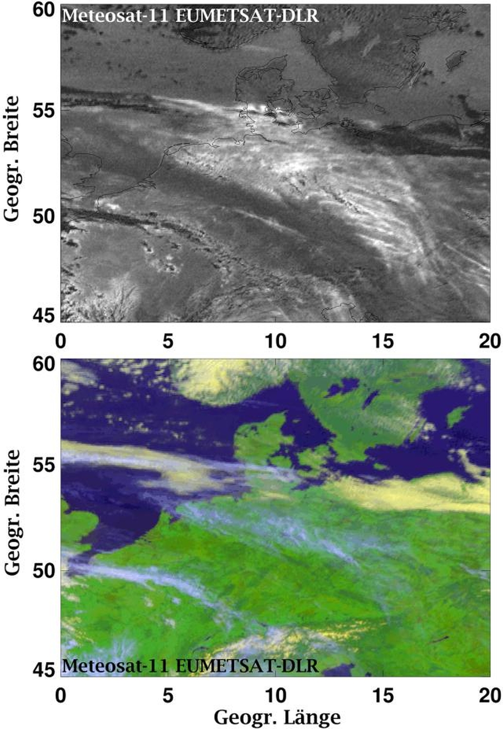

![Im Bild der Strahlungstemperaturen im oberen Teil werden dünne Eiswolken als weiß-hellgraue Muster dargestellt. Dabei werden auch Kondensstreifen sichtbar: Weiße Streifen deuten auf dicke aber noch junge Kondensstreifen hin. Die älteren Kondensstreifen haben sich untereinander und mit anderen Wolken überlagert und sind nicht mehr als Streifen erkennbar. Das obere Bild zeigt dabei Strahlungstemperaturdifferenzen der 10.8 und 12 µm Kanäle des Wettersatelliten Meteosat Second Generation (MSG) mit Sensor SEVIRI am 16. April 2020 um 10:00 Uhr Weltzeit. Unten: Falschfarbenbild zusammengesetzt aus sichtbaren und infraroten Messdaten des MSG/SEVIRI-Instruments für die gleiche Szene. (Bild: EUMETSAT/DLR)](https://www.raumfahrer.net/wp-content/uploads/2020/05/eiswolkenkondensstrfEUMETSATDLR26.jpg)
