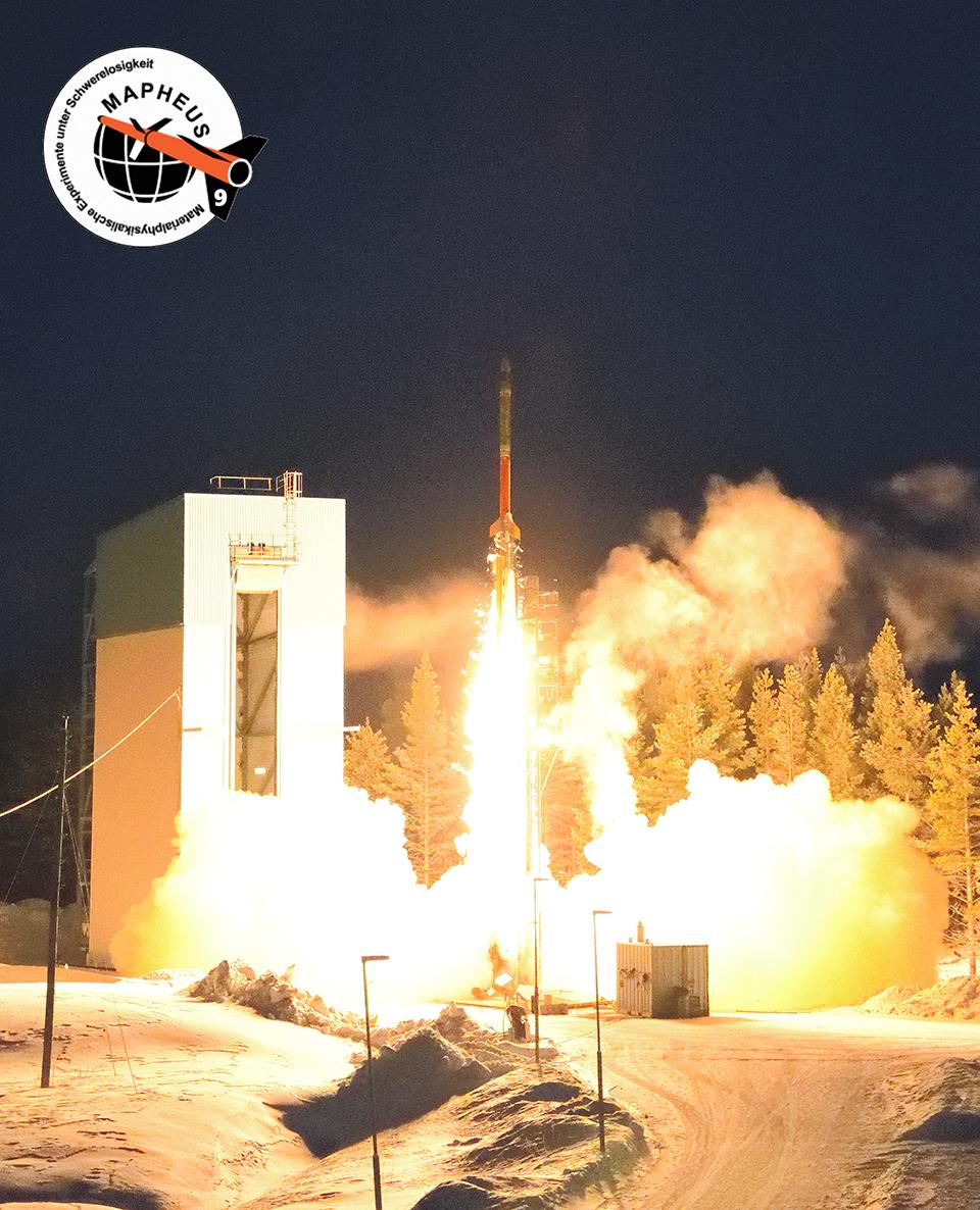

31. Januar 2022 – Normalerweise mögen es Plattentiere schon etwas wärmer. Für die Wissenschaft hat es das einfachste mehrzellige Tier der Welt nach Nordschweden verschlagen – und von dort aus für kurze Zeit in die Schwerelosigkeit. An Bord der Höhenforschungsrakete MAPHEUS-9 des Deutschen Zentrums für Luft- und Raumfahrt (DLR) hoben die Meeresorganismen am 29. Januar 2022 erfolgreich vom Raketenstartplatz ESRANGE (European Space and Sounding Rocket Range) ab. Auch drei weitere Experimente aus dem Bereich der Physik, Werkstoffforschung und Fertigungstechnologie konnten sich über sechs Minuten und zehn Sekunden in Schwerelosigkeit freuen.

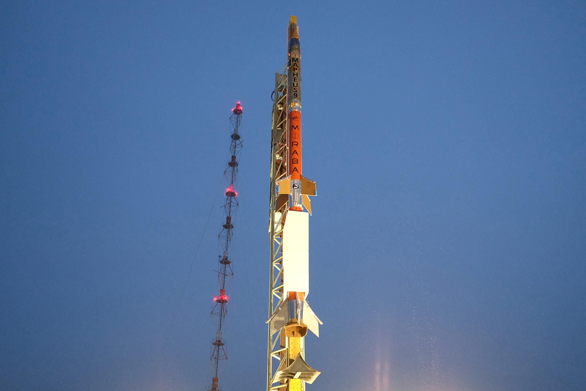

Die 11,7 Meter lange Rakete mit einem Startgewicht von 1,7 Tonnen erreichte in den knapp 15 Minuten zwischen Start und Landung eine maximale Höhe von 254 Kilometern. Die Nutzlast mit den wissenschaftlichen Experimenten flog nach dem Abtrennen der Booster eine Höhenparabel. Sie landete gebremst durch einen Fallschirm und wurde per Helikopter geborgen. Die Abteilung Mobile Raketenbasis (MORABA) des DLR hat die Flugkampagne vorbereitet und durchgeführt. Außerdem stellt sie Bergungssystem, Service-Modul, Kaltgaskontrollsystem, Trenn- und Zündsysteme, Telemetrie-Station, Startrampe und die Raketenhardware bereit.
