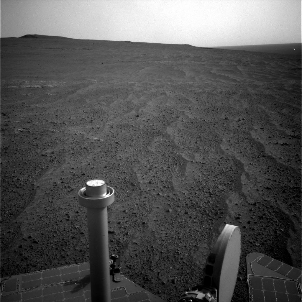

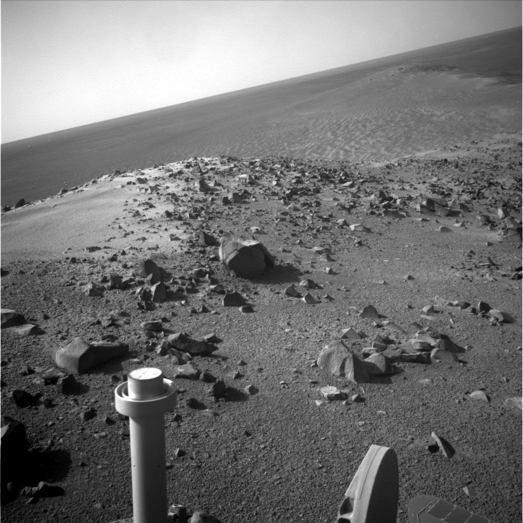

Die auftretenden Probleme mit dem Speicher konnten den Rover jedoch nicht daran hindern, sich Ende September zu dem nur wenige Dutzend Meter von dem vorherigen Standort entfernt gelegenen Ulysses-Krater zu bewegen. Hierbei handelt es sich um einen etwa 30 Meter durchmessenden Impaktkrater, welcher sich im südwestlichen Bereich der Wdowiak Ridge befindet. Die folgenden sechs Wochen verbrachte Opportunity damit, das am südlichen Rand des Kraters gelegene Gelände intensiv mit seinen Instrumenten zu untersuchen. Neben den verschiedenen Kamerasystemen kam dabei auch mehrfach ein Alphapartikel-Röntgenspektrometer (kurz “APXS”) zum Einsatz, um die mineralogische Zusammensetzung von mehreren Gesteinsbrocken zu bestimmen.

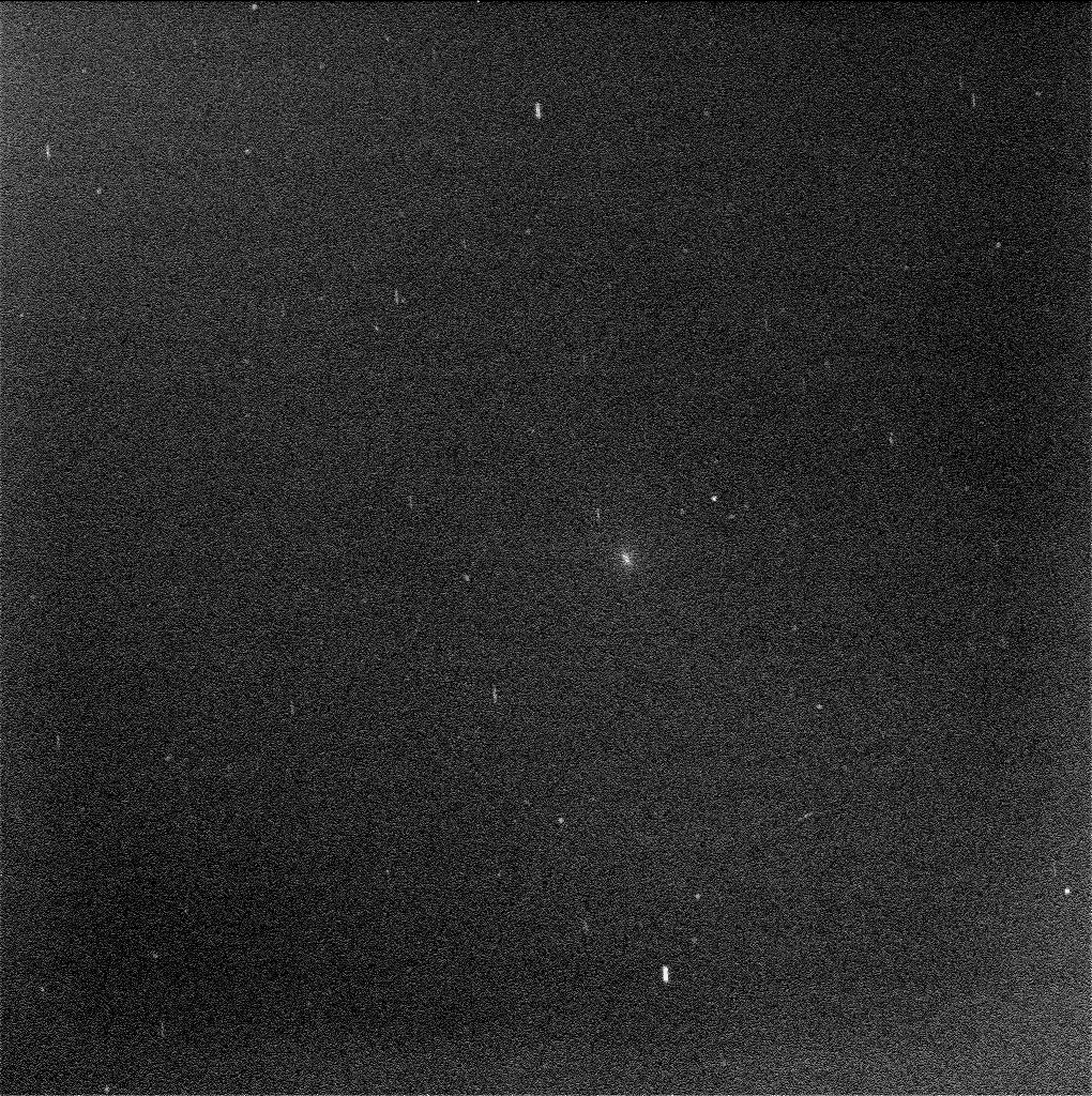

Unterbrochen wurde die Untersuchung des Ulysses-Kraters durch die Passage des Kometen C/2013 A1 (Siding Spring), welcher unseren äußeren Nachbarplaneten in den Abendstunden des 19. Oktober 2014 in einer Entfernung von lediglich 139.500 Kilometern passierte (Raumfahrer.net berichtete). Wie auch die derzeit aktiven Marsorbiter und der Marsrover Curiosity wurde auch Opportunity dazu eingesetzt, um diese einmalige Gelegenheit zu nutzen und eine nahe Passage eines Kometen an einem Planeten aus nächster Nähe zu beobachten.
Der Erfolg dieser Beobachtungskampagne ist umso erstaunlicher, wenn man bedenkt, dass die hierfür eingesetzte Panoramakamera des Rovers nicht für derartige astronomische Beobachtungen ausgelegt ist. Zudem waren die optischen Beobachtungsbedingungen zu diesem Zeitpunkt alles andere als optimal, da die Atmosphäre des Mars bereits seit mehreren Wochen in einem zunehmenden Maß von größeren Mengen an Staub durchsetzt ist. Dies wiederum wirkt sich allerdings nicht nur negativ auf die Qualität der von dem Rover anzufertigenden Fotoaufnahmen aus sondern hat auch direkte Auswirkungen auf dessen Energiestatus.

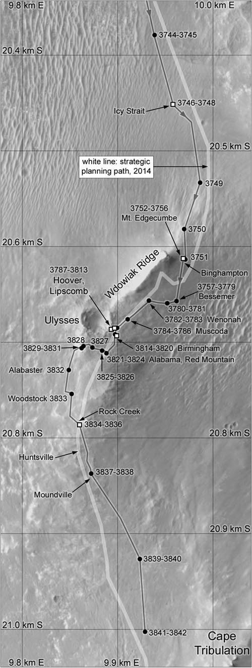

Weiterfahrt nach Süden
Trotz dieses Problems steht dem Rover immer noch mehr als genug Energie zur Verfügung, um seine Untersuchungen fortzusetzen. Aus diesem Grund entschlossen sich die an der Mission beteiligten Wissenschaftler dazu, Opportunity nach der Beendigung der Untersuchungen am Ulysses-Krater wieder in Bewegung zu setzen und die Reise in die südliche Richtung fortzusetzen. Opportunity hat den Ulysses-Krater am 4. November verlassen und seitdem im Rahmen von sechs Fahrten eine Gesamtdistanz von etwa 360 Metern zurückgelegt.

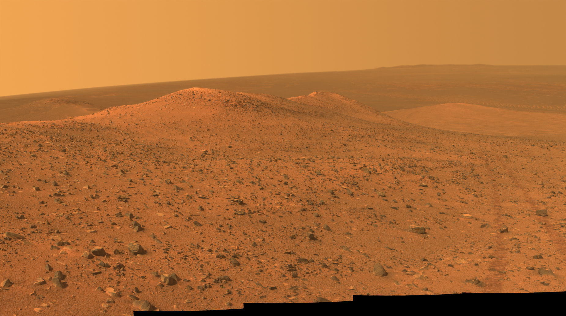

Bei dem gegenwärtig angepeilten ‘Fern-Ziel’ handelt es sich um ein mit dem Namen “Marathon Valley” belegtes Tal, welches sich ebenfalls im Bereich des westlichen Endeavour-Kraterrandes befindet. Hier wurden in den vergangenen Jahren durch das CRISM-Spektrometer des MRO erhöhte Konzentrationen von verschiedenen Tonmineralen und Schichtsilikaten registriert, welche sich dort anscheinend auf engen Raum konzentrieren.
Durch die eingehende Untersuchung dieser Minerale, welche sich nur unter dem langfristigen Einfluss von Wasser mit einem nahezu neutralen pH-Wert gebildet haben können, und der Erforschung der allgemeinen geologischen Bedingungen erhoffen sich die an der Opportunity-Mission beteiligten Wissenschaftler weitere Erkenntnisse über die Vorgänge, welche zu der Bildung dieser Tonminerale führten und über die Umweltbedingungen, die dabei vor Jahrmilliarden in diesem Bereich der Marsoberfläche vorherrschten.
Außerdem sind auf den Aufnahmen der ebenfalls an Bord des MRO befindlichen HiRISE-Kamera an den Innenwänden dieses Tals verschiedene Gesteinsschichten erkennbar. Wie bei einer extrem verkleinerten Version der Steilwände des Grand Canyon im US-Bundesstaat Arizona ergibt sich hier für die Marsforscher eventuell auf kleinstem Raum ein Einblick in die langfristige klimatologische und geologische Geschichte dieser Region der Marsoberfläche.
Die an der Mission beteiligten Wissenschaftler gehen davon aus, dass der Rover das Marathon Valley bereits in wenigen Wochen erreichen wird. Die nächste Fahrt soll dabei bereits am heutigen Tag, dem Sol 3844 der Opportunity-Mission, erfolgen und dürfte gegen 20:00 MEZ beginnen.
