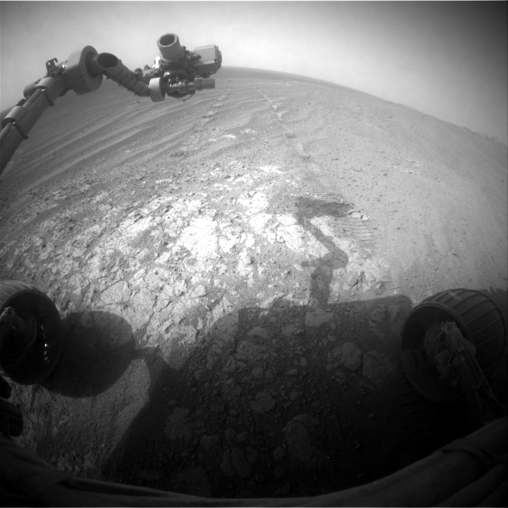

Obwohl das Problem mit dem Flash-Speicher in den letzten Wochen mehrfach zu unvorhergesehenen Komplikationen geführt hat, konnte Opportunity seine Fahrt am Westrand des rund 22 Kilometer durchmessenden Endeavour-Kraters trotzdem erfolgreich fortsetzen. Am 10., 12. und 16. Dezember – dies entspricht dem Missionstagen Sol 3868, Sol 3870 und Sol 3873 – überbrückte der Rover dabei eine Distanz von insgesamt rund 110 Meter. Bei der bisher letzten Fahrt, welche erst am 18. Dezember erfolgte, wurden weitere 80 Meter in die südliche Richtung zurückgelegt.
