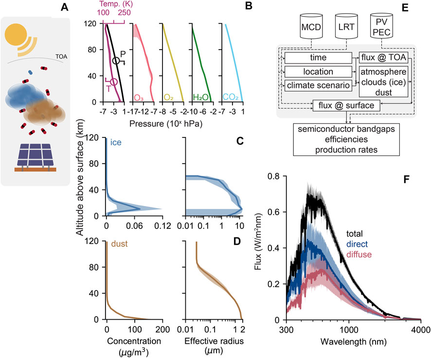

Überblick und Berechnung des Spektralflusses anhand atmosphärischer Daten. (A) Das auf die Solarzellen einfallende Sonnenlicht wird durch die Orbitalgeometrie und die lokale atmosphärische Zusammensetzung von Gasen, Eis und Staub beeinflusst. (B, C und D) Temperatur, Partialdruck der atmosphärischen Gase sowie Konzentration und effektive Radien von Eis- und Staubpartikeln als Funktion der Höhe über der Oberfläche. (E) Informationsfluss im Berechnungsschema. Gepunktete Linien stellen die für die Berechnungen verwendeten Funktionen dar; durchgezogene Linien stellen die als Parameter verwendeten Daten dar. MCD, Mars Climate Database; LRT, LibRadtran. (F) Gesamter (schwarz), direkter (blau) und diffuser (rot) Sonnenfluss am Jezero-Krater zur Mittagszeit, gemittelt über den Verlauf eines typischen Marsjahres. In (B), (C), (D) und (F) stellen die durchgezogenen Linien die Jahresmittelwerte dar und die schattierten Bereiche die Standardabweichung aufgrund der saisonalen Schwankungen.

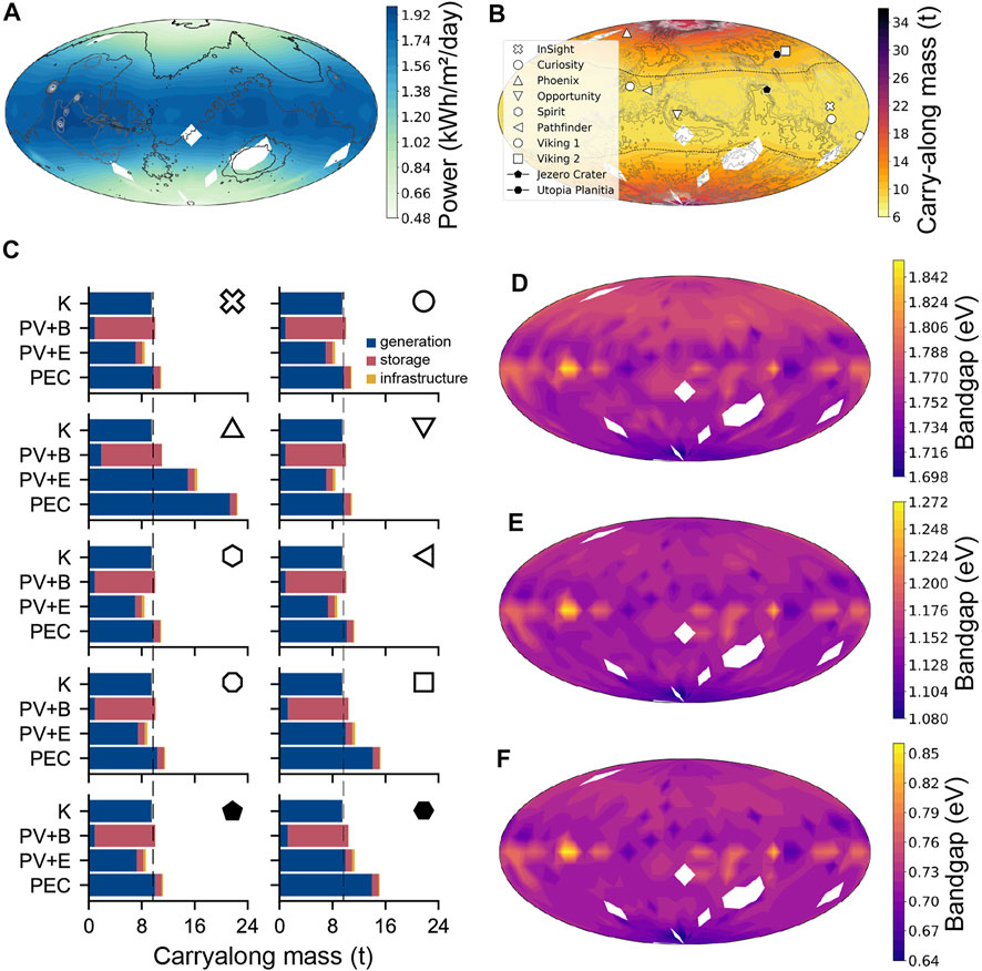

Das Ergebnis: eine Fotovoltaikanlage, die komprimierten Wasserstoff zur Energiespeicherung nutzt. Am Äquator beträgt die vom Team so genannte “Mitnahme-Masse” eines solchen Systems etwa 8,3 Tonnen gegenüber etwa 9,5 Tonnen bei der Kernkraft. Näher Richtung Pole wird das solarbasierte System mit mehr als 22 Tonnen weniger tragfähig, schlägt aber die Spaltungsenergie auf etwa 50 % der Marsoberfläche.
Solare Produktivität auf der Marsoberfläche. (A) Durchschnittliche tägliche Solarstromproduktionskapazität auf der Marsoberfläche. (B) Gesamte mitgeführte Masse, die für die Stromerzeugung mit dem PV + E-Erzeugungssystem erforderlich ist. Die schwarze gestrichelte Linie entspricht der Gewinnschwelle bei der nuklearen Stromerzeugung. (C) Aufschlüsselung der mitgeschleppten Masse für die Standorte in (B) für jede Stromerzeugungsoption. Die schwarze gestrichelte Linie entspricht der Gewinnschwelle bei nuklearer Stromerzeugung. Optimale (D) obere, (E) mittlere, (F) untere Bandlücken für die PV-Anlage mit 3 Übergängen.
“Ich finde es gut, dass das Ergebnis ziemlich genau in der Mitte geteilt wurde”, sagte Berliner. “In der Nähe des Äquators gewinnt die Solarenergie, in der Nähe der Pole die Kernenergie.”
