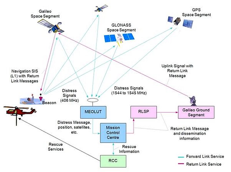

Für COSPAS-SARSAT sind auf MEOs um die Erde kreisende Satelliten deshalb eine interessante Ergänzung. Die Satelliten der Weltraumsegmente moderner Satellitennavigationssysteme sind auf entsprechenden Umlaufbahnen unterwegs.
Die Konstellation eines Satellitennavigationssystems ist hinsichtlich einer weltweiten Abdeckung optimiert, und erlaubt es, aus einem einzigen Notrufimpuls auf den Sendestandort zu schließen. Innerhalb des MEOSAR-Segments will man künftig etwa 72 Satelliten für die Bedürfnisse von COSPAS-SARSAT nutzen.

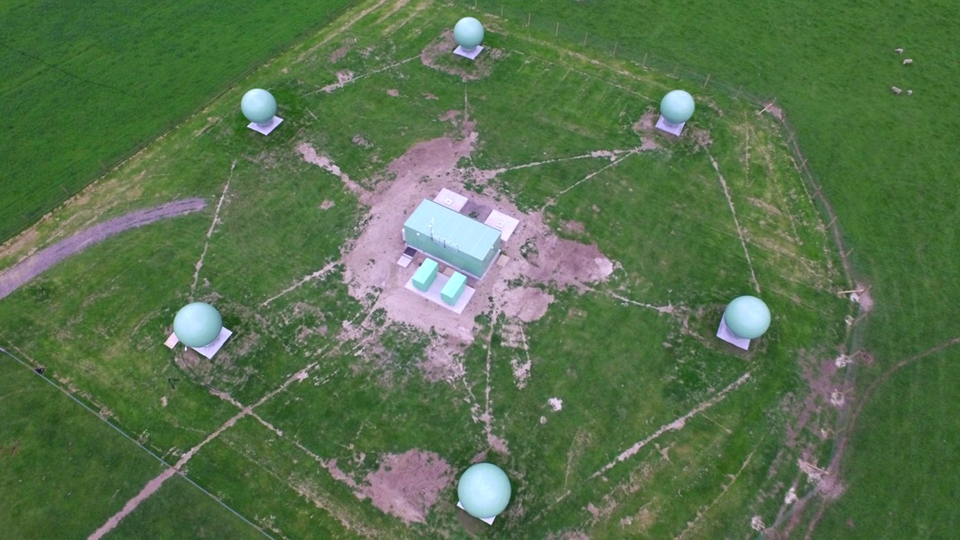

Die jetzt fertig gestellte Bodenstation in Neuseeland wird es zusammen mit einer weiteren noch fertigzustellenden im Westen Australiens und mit den Satelliten in MEOs, also MEOSAR-Raumfahrzeugen, erlauben, Such- und Rettungsdienste in einem Bereich vom Norden Australiens über den Äquator sowie Teile des indischen Ozeans und des Pazifiks bis zum Südpol zu alarmieren und zu informieren.
Sechs Antennenanlagen besitzt die Station in Neuseeland. Die Antennen mit den sie vor Wettereinwirkung schützenden Kuppeln, sogenannten Radomen, sind in einem Sechseck angeordnet und in der von Schafweiden und Pinien bedeckten Landschaft nicht zu übersehen, nähert man sich dem rund 20 Kilometer östlich von Reporoa etwa auf halbem Weg zwischen Taupo und Rotorua gelegenen Standort.
