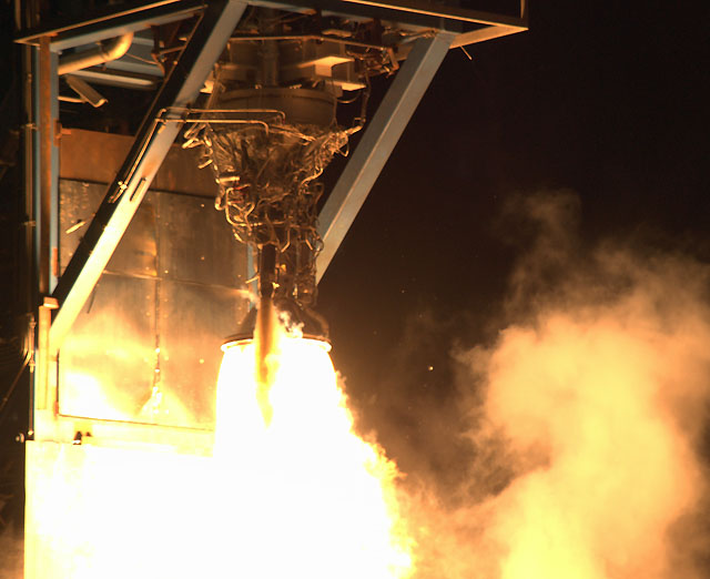

Am 7. März 2009 habe SpaceX einen statischen Brennversuch eines Merlin-Triebwerkes durchgeführt, bei dem man einen rechnerischen spezifischen Impuls (ISP) von 342 Sekunden erreicht habe, gab SpaceX am 10. März 2009 bekannt.
Quelle: SpaceX.
SpaceX Merlin Vacuum läuft im Teststand
(Bild: SpaceX)
(Bild: SpaceX)
Der Brennversuch soll über die gesamte Brennzeit einer künftigen zweiten Stufe der Falcon-9-Rakete angedauert haben. Während der sechsminütigen Brenndauer habe das Merlin-Triebwerk rund 45 Tonnen Treibstoffe, Kerosin und Sauerstoff, verbraucht, und dabei für US-amerikanische kohlenwasserstoffverbrennende Triebwerke einen Rekord-ISP erreicht.
Der hinsichtlich des “Vakuums” im Weltraum auf dem Testgelände von SpaceX in McGregor, Texas, erzielte Äquivalentschub habe etwa 411 Kilonewton betragen, das Triebwerk sei über die gesamte Versuchsdauer stabil zu betreiben gewesen.
