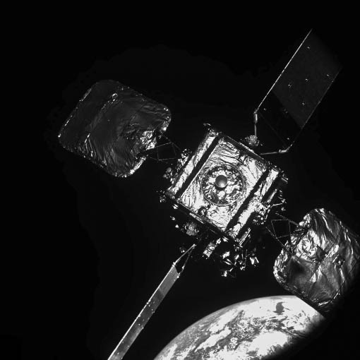

Intelsat 10-02 im Blick des MEV-2, Abstand ~ 30 Meter.
(Bild: Northrop Grumman)

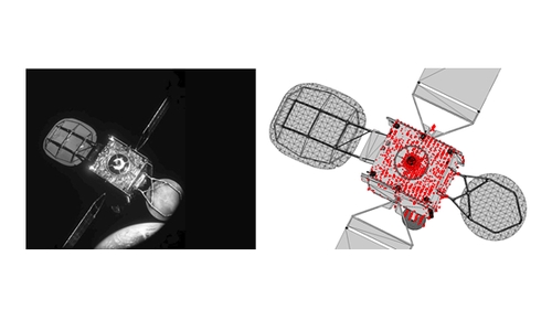

Reales Bild des IS-901 in seiner Umlaufbahn (links): Ansicht der VSS von Jena-Optronik im MEV-1 Scan und Positionsvisualisierung des Satelliten vom RVS3000-3D (rechts).
Dieselbe Ansicht – ein anderes Bild
Das linke Bild zeigt den IS-901 in seiner geostationären Umlaufbahn. Im Hintergrund ist die Erde zu sehen. Die rechte Seite ist eine überlagerte Darstellung aus mehreren Aufnahmen unseres RVS3000-3D – der Vergleichspunkte – mit dem entsprechend angepassten CAD-Modell des IS-901. Das Bild zeigt, was im Inneren des intelligenten RVS3000-3D-Sensors passiert.
