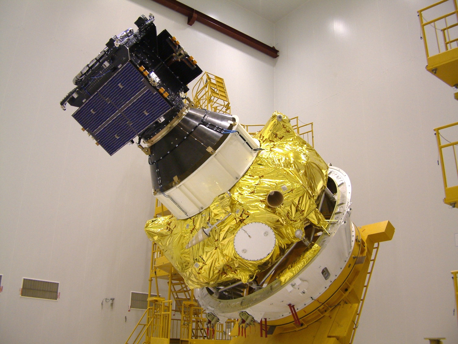

ESA
GIOVE-A auf der Fregat-Oberstufe bei der Integration
(Bild: ESA)

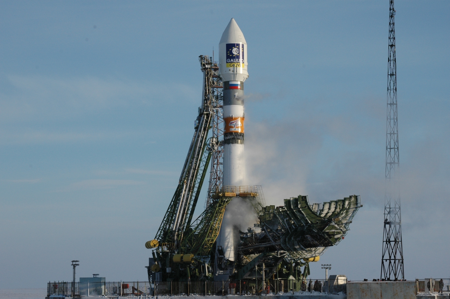

ESA
Der Träger mit GIOVE-A an der Spitze vor dem Start
(Bild: ESA)
