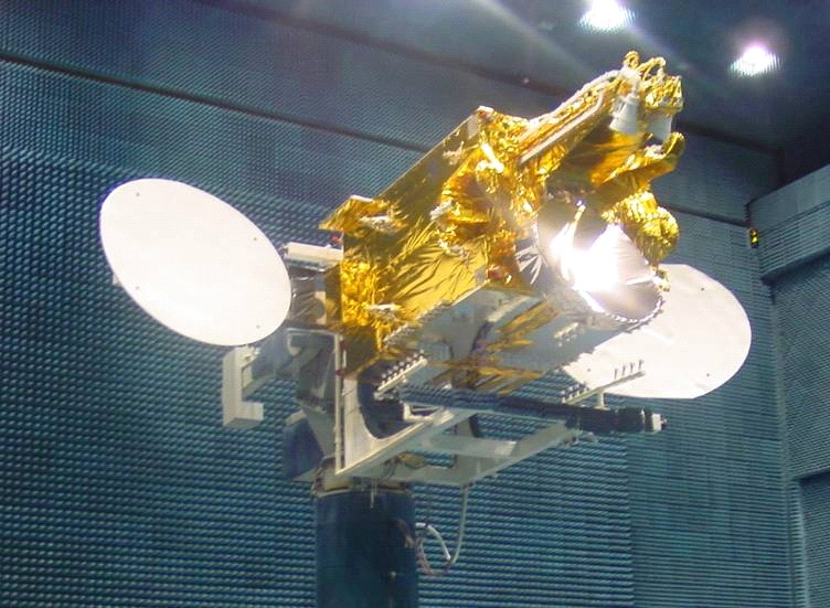

VeneSat 1 alias Simón Bolívar 1 in Antennentestkammer.
(Bild: ABAE)

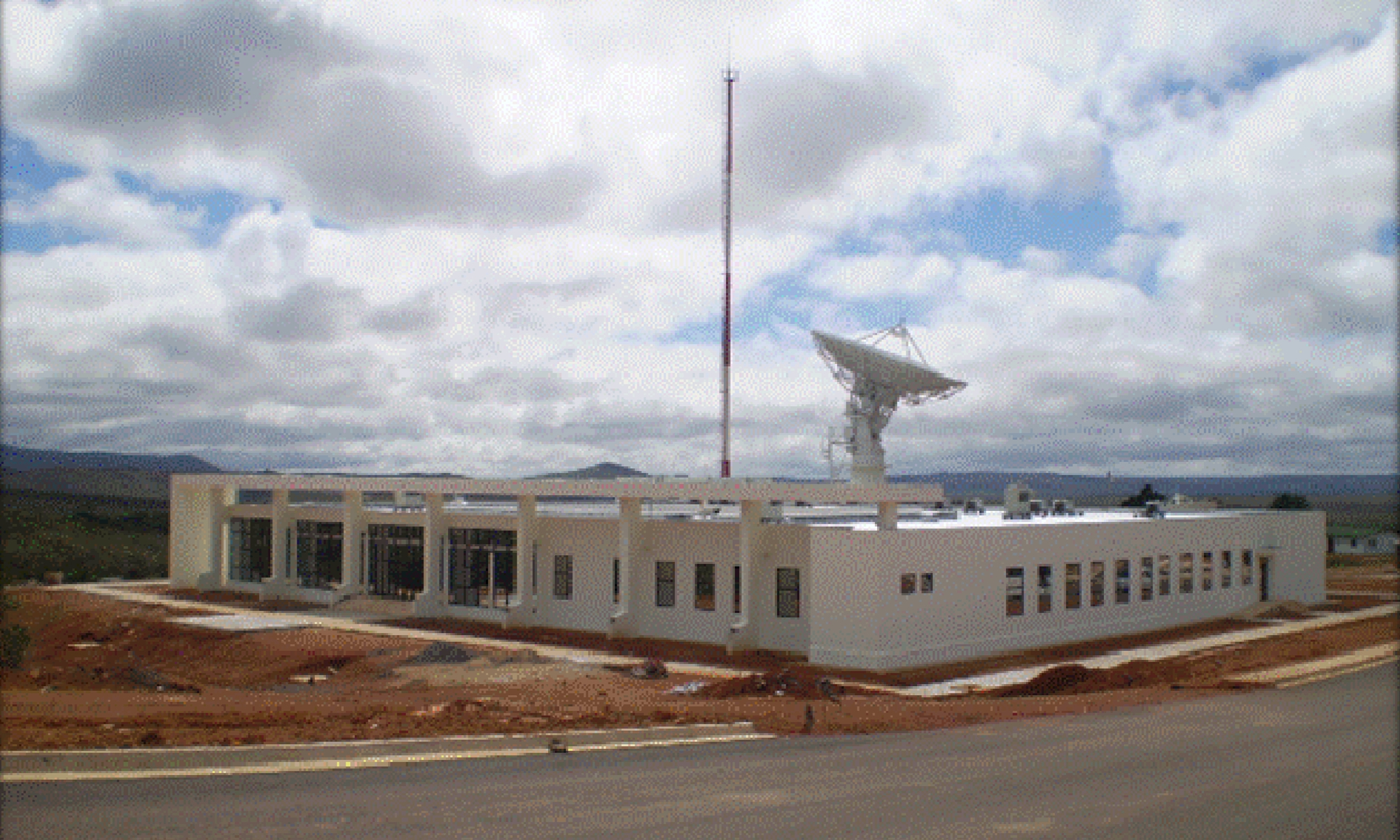

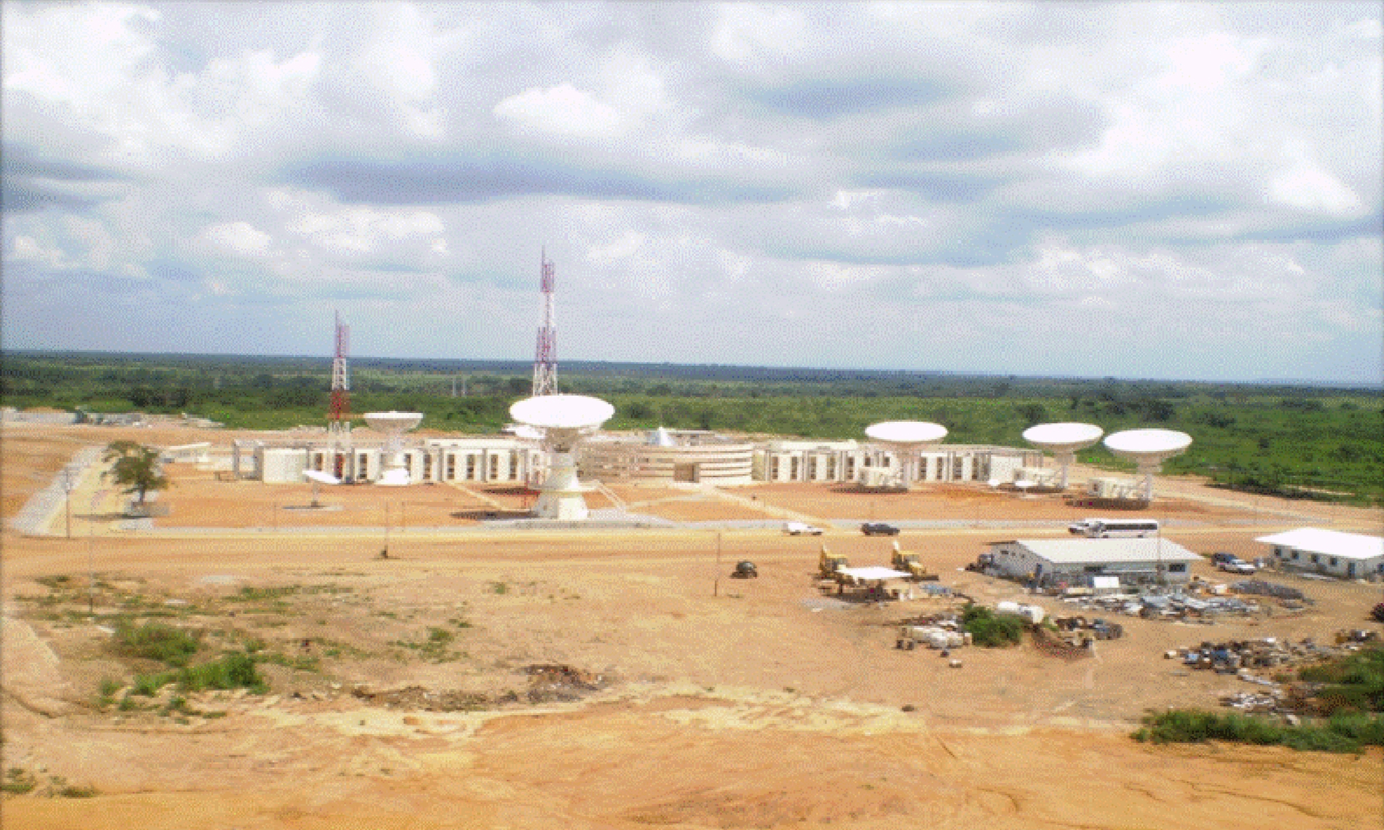

Für Überwachung und Steuerung entstanden zwei Kontrollzentren. Der Regelbetrieb wurde von einer Einrichtung auf einer BAMARI für Base Aérea Militar Capitán Manuel Ríos genannten Basis bei El Sombrero (9°21’25.0″N 66°54’51.0″W) erledigt. Als Backup fungierte eine Installation in Luepa. Die Einrichtung des Bodensegments folgte dabei Entwürfen der China Satellite Launch & Tracking Control General (CLTC). Entwurf und Herstellung des Satelliten besorgte Chinas China Academy of Space Technology (CAST), Unterstützung durch die Lieferung einzelner Kompetenten erfolgte gemäß einiger Quellen durch den französisch-italienischen Luft- und Raumfahrtkonzern Thales Alenia Space.

Für den Betreiber des Satelliten, die Raumfahrtagentur Venezuelas (Agencia Bolivariana para Actividades Espaciales, ABAE), entstand ein Raumfahrzeug mit einer Startmasse von rund 5.060 Kilogramm. Es wurde mit 14 C-, 12 Ku– und 2 Ka-Band-Transpondern ausgerüstet und hätte sich 15 Jahre lang nutzbringend einsetzen lassen sollen. Bei Betriebsende hätten die beiden Solarzellenausleger von VeneSat 1 zusammen noch mehr als 7,75 Kilowatt elektrischer Leistung für die raumflugtechnischen Geräte und die Kommunikationsnutzlast an Bord bereitstellen sollen.

Kontrollzentrum auf der Base Aérea Militar Capitán Manuel Ríos.
(Bild: ABAE)

Backup-Kontrollzentrum Luepa.
(Bild: ABAE)
