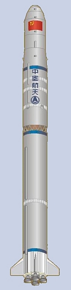

Die gescheiterte LM-4B-Rakete mit dem chinesisch-brasilianischen Erdbeobachtungssatelliten CBERS 3 alias Ziyuan I-03 war um 4.26 Uhr Uhr MEZ (Ortszeit 11.26 Uhr) am 9. Dezember 2013 vom chinesischen Satellitenstartzentrum Taiyuan (TSLC) abgehoben. Die ersten beiden Stufen der von der Shanghai Academy of Space Flight Technology (SAST) entwickelten und der China Academy of Launch Vehicle Technology (CALT) gebauten Rakete funktionierten wie vorgesehen.
Die dritte Stufe der Rakete brachte CBERS 3 für das China Centre for Resources Satellite Data and Application (CRESDA) und das Instituto Nacional de Pesquisas Espaciais (INPE) nicht auf die geplante Geschwindigkeit, da das Triebwerk Nr. 2 der Stufe nicht die geplante Brenndauer erreichte. Der rund 10 oder 11 Sekunden zu früh geschehene Brennschluss des Triebwerks bewirkte, dass CBERS 3 nach der Abtrennung von der Stufe in zu geringer Flughöhe (laut INPE 720 Kilometer) nicht schnell genug war, um die Erde dauerhaft zu umkreisen.

Informationen zur Langer Marsch 4B:
