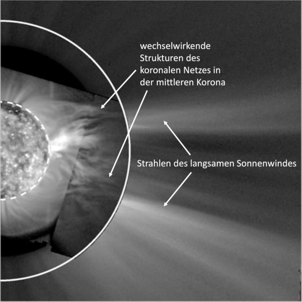

Mosaik von Aufnahmen des GOES-Instrumentes SUVI und des SOHO-Koronographen LASCO vom 17. August 2018. (Bild: Nature Astronomy, Chitta et al.; GOES/SUVI; SOHO/LASCO)

Eine besondere Messkampagne fand im August und September 2018 statt. Ihr Ziel war es, die ausgedehnte Sonnenkorona abzubilden. Mehr als einen Monat lang schaute das GOES-Sonneninstrument Solar Ultraviolet Imager (SUVI) nicht nur so wie sonst direkt auf die Sonne, sondern fing auch Aufnahmen ein, die seitlich versetzt waren. “Wir hatten die seltene Gelegenheit, das Instrument auf ungewöhnliche Weise einzusetzen und so eine Region zu beobachten, die noch nicht wirklich erforscht wurde”, sagt Dr. Dan Seaton vom Southwest Research Institute, der während der Beobachtungskampagne als leitender Wissenschaftler für SUVI tätig war. “Wir wussten nicht einmal, ob es funktionieren würde, aber wir wussten, dass wir wichtige Entdeckungen machen würden, wenn es funktioniert.
Durch Zusammensetzen der Bilder aus den verschiedenen Blickwinkeln ließ sich das Sichtfeld des Instrumentes deutlich vergrößern und so erstmals die komplette mittlere Korona, eine Schicht der Sonnenatmosphäre, die 350.000 Kilometer (also etwa einen halben Sonnenradius) oberhalb der sichtbaren Sonnenoberfläche beginnt, im ultravioletten Licht abbilden.
Andere Raumsonden, welche die Sonne untersuchen und Daten aus der Korona sammeln, wie etwa die NASA-Sonde Solar Dynamics Observatory (SDO) oder das Solar and Heliospheric Observatory (SOHO) von NASA und ESA, blicken in tiefer- oder höherliegende Schichten. „In der mittleren Korona hatte die Sonnenforschung bisher eine Art blinden Fleck. Die GOES-Daten sorgen hier für eine deutliche Verbesserung“, so Dr. Pradeep Chitta vom MPS, Erstautor der neuen Studie. In der mittleren Korona vermuten Forscherinnen und Forscher Prozesse, die den Sonnenwind antreiben und modulieren.

In den GOES-Daten zeigt sich in Äquatornähe eine Region, die das besondere Interesse der Forscherinnen und Forscher weckte: zwei koronale Löcher, von denen der Sonnenwind ungehindert fortströmt, in unmittelbarer Nachbarschaft zu einem Bereich hoher Magnetfeldstärke. Wechselwirkungen zwischen Systemen wie diesen gelten als mögliche Ausgangspunkte für den langsamen Sonnenwind. Oberhalb dieser Region durchziehen langgezogene, radial nach außen weisende Plasmastrukturen die mittlere Korona. Als koronales Netz bezeichnet das Autorenteam das Phänomen, das mit Hilfe der GOES-Satelliten jetzt erstmals direkt abgebildet wird. Das Netz ist ständig in Bewegung: Seine langgezogenen Strukturen kreuzen einander und gruppieren sich um.
Eine ähnliche Architektur des Sonnenplasmas kennen Forscherinnen und Forscher seit Langem aus der äußeren Korona. Aufnahmen aus diesem Bereich im sichtbaren Licht liefert seit Jahrzehnten der Koronograph LASCO (Large Angle and Spectrometric Coronagraph) an Bord der Raumsonde SOHO, die im vergangenen Jahr ihr 25-jähriges Dienstjubiläum feierte. Die strahlenartigen Ströme in der äußeren Korona deuten Wissenschaftlerinnen und Wissenschaftler als Feinstruktur des langsamen Sonnenwindes, der in der äußeren Korona seine Reise ins All beginnt. Wie die neue Studie nun eindrucksvoll zeigt, herrscht diese Feinstruktur bereits in der mittleren Korona vor.

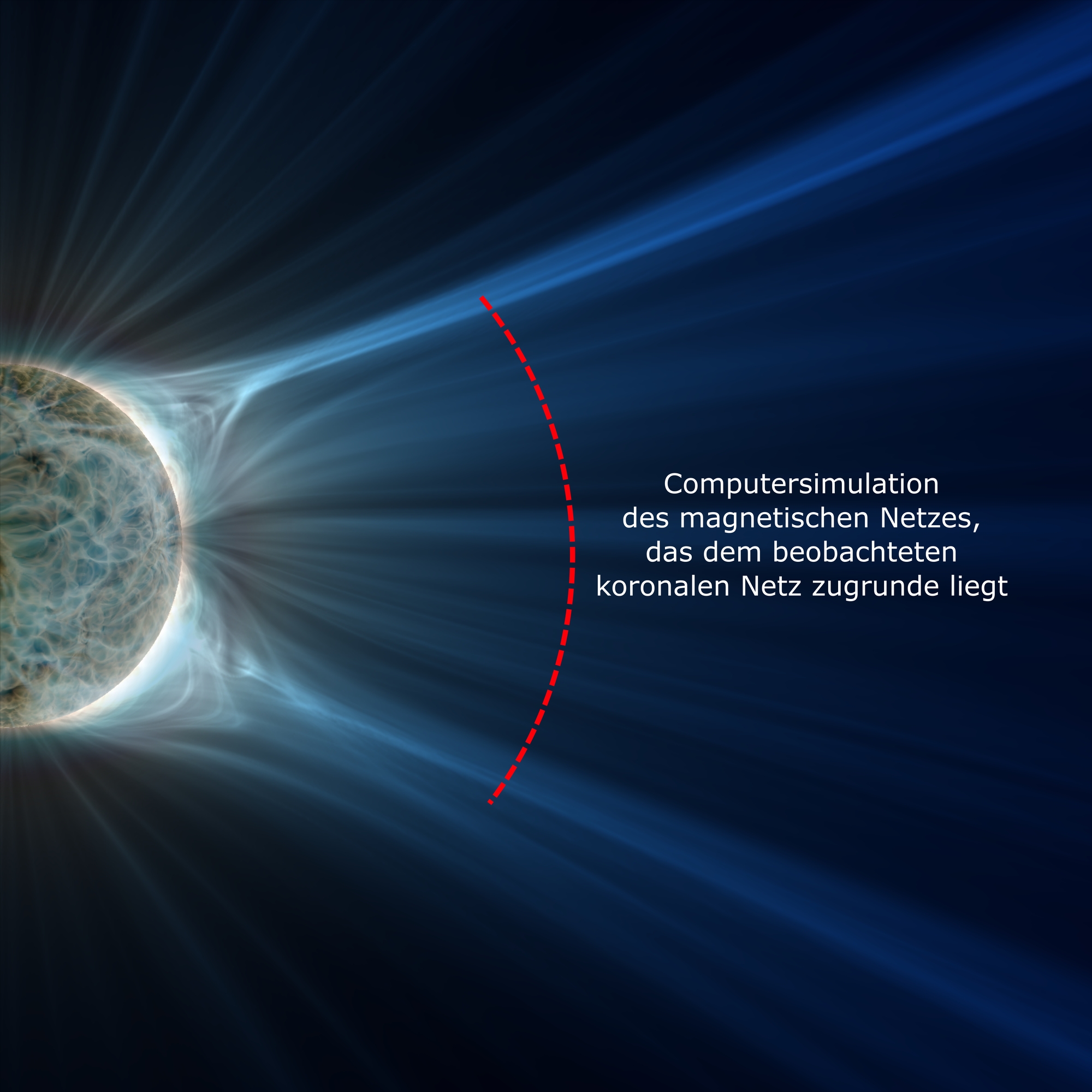

Computersimulation der Magnetfeldarchitektur in der mittleren Korona am 17. August 2018. (Bild: Nature Astronomy, Chitta et al.)
Mit modernen Berechnungsmethoden, die Beobachtungsdaten von der Sonne einbeziehen, können Forscherinnen und Forscher mit Hilfe von Supercomputern realistische 3D-Modelle des schwer fassbaren Magnetfelds in der Sonnenkorona erstellen. In dieser Studie verwendete das Team ein modernes magnetohydrodynamisches (MHD) Modell, um das Magnetfeld und den Plasmazustand der Korona für diesen Zeitraum zu simulieren. “Dies hat uns geholfen, die faszinierende Dynamik, die wir in der mittleren Korona beobachtet haben, mit den vorherrschenden Theorien über die Entstehung des Sonnenwindes zu verbinden”, sagt Dr. Cooper Downs von Predictive Science Inc., der die Computersimulationen durchgeführt hat.
Wie die Rechnungen nahelegen, folgen die Plasmastrukturen des koronalen Netzes dem Verlauf der Magnetfeldlinien. „Wir gehen davon aus, dass sich die Architektur des Magnetfeldes auf den langsamen Sonnenwind überträgt und eine wichtige Rolle bei der Beschleunigung der Sonnenwindteilchen ins All spielt“, so Chitta. Demnach fließt das heiße Sonnenplasma in der mittleren Korona entlang der offenen Magnetfeldlinien des koronalen Netzes. Wo sich die Feldlinien kreuzen und wechselwirken, wird Energie frei.
