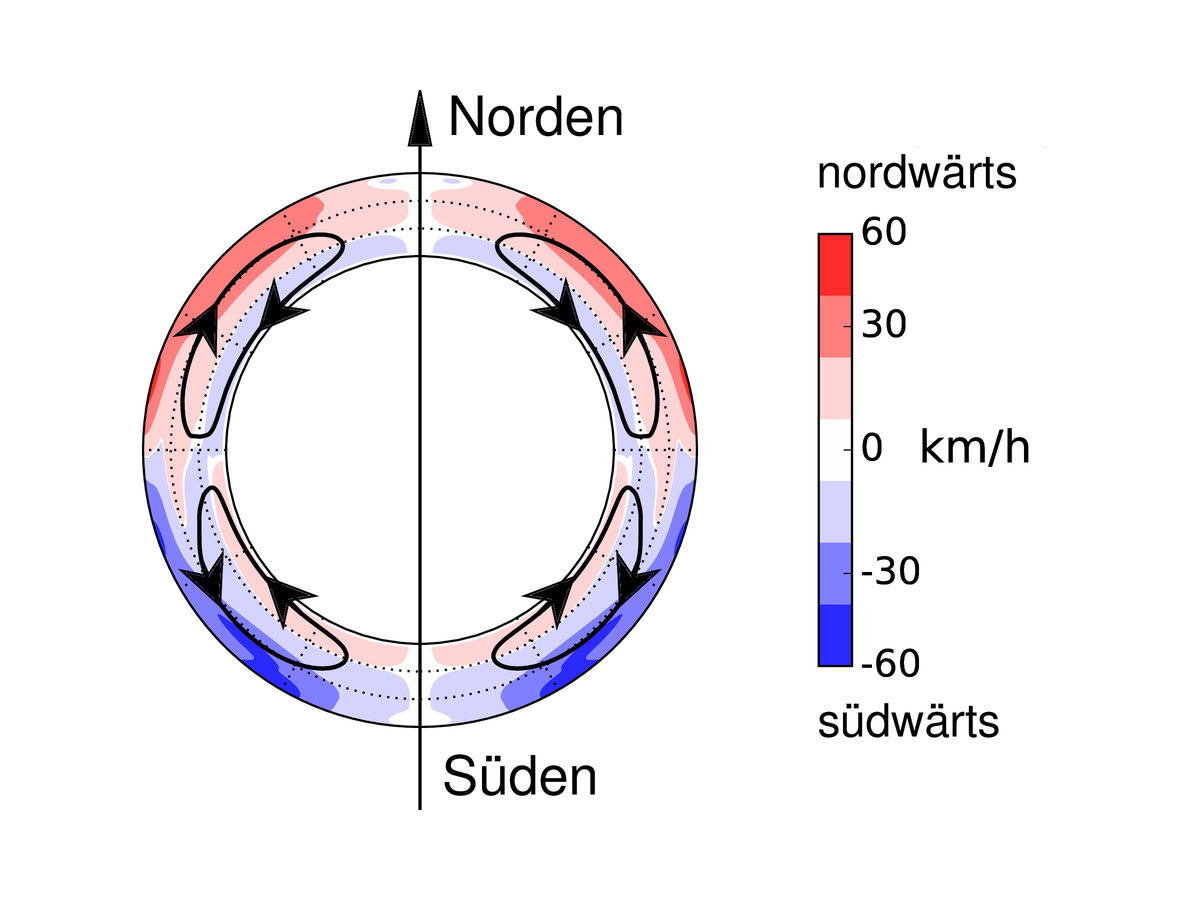

„Im Sonneninnern sind die Plasmaströme in Nord-Süd-Richtung viel langsamer als solche in Ost-West-Richtung“, sagt Gizon. In der gesamten Konvektionszone erreichen die Nord-Süd-Ströme Geschwindigkeiten von höchstens 50 Kilometern pro Stunde, dem Höchstwert an der Oberfläche. „Um das Rauschen in den helioseismischen Messdaten zu reduzieren, ist es deshalb notwendig, die Messungen über lange Zeiträume zu mitteln“, sagt Zhi-Chao Liang vom Göttinger Max-Planck-Institut.

Mithilfe dieser Daten konnten Gizon und sein Team zeigen, dass die Plasmaströme am Boden der Konvektionszone mit einer Geschwindigkeit von 15 Kilometern pro Stunde – also etwa Laufgeschwindigkeit – zum Äquator fließen. An der Oberfläche strömt das Plasma in Richtung der Pole und erreicht Geschwindigkeiten von 50 Kilometern pro Stunde. Insgesamt ergibt sich so, dass das Plasma in jeder Hemisphäre einen einzigen Umlauf beschreibt.
