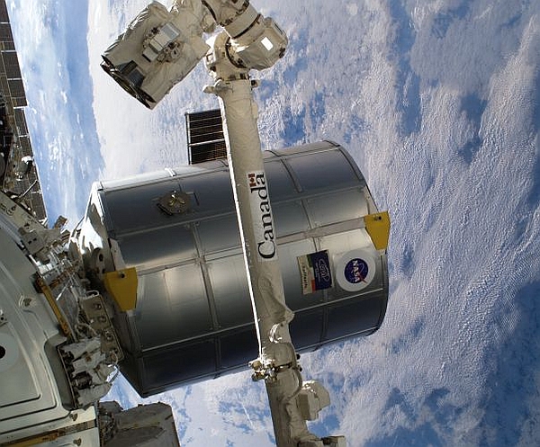

MPLM Raffaello während der Mission STS 114 angedockt an der ISS
Die Agenzia Spaziale Italiana (ASI) baute drei unter Druck gesetzte MPLMs, um Fracht zur ISS zu transportieren. Das MPLM wird als gesonderte Nutzlast in der Nutzlastbucht des Space Shuttle in eine Erdumlaufbahn gebracht, vom Remote Manipulator System (RMS) zur ISS bewegt und an einem Common Berthing Mechanism (CBM) an einem amerikanischen Node befestigt.
