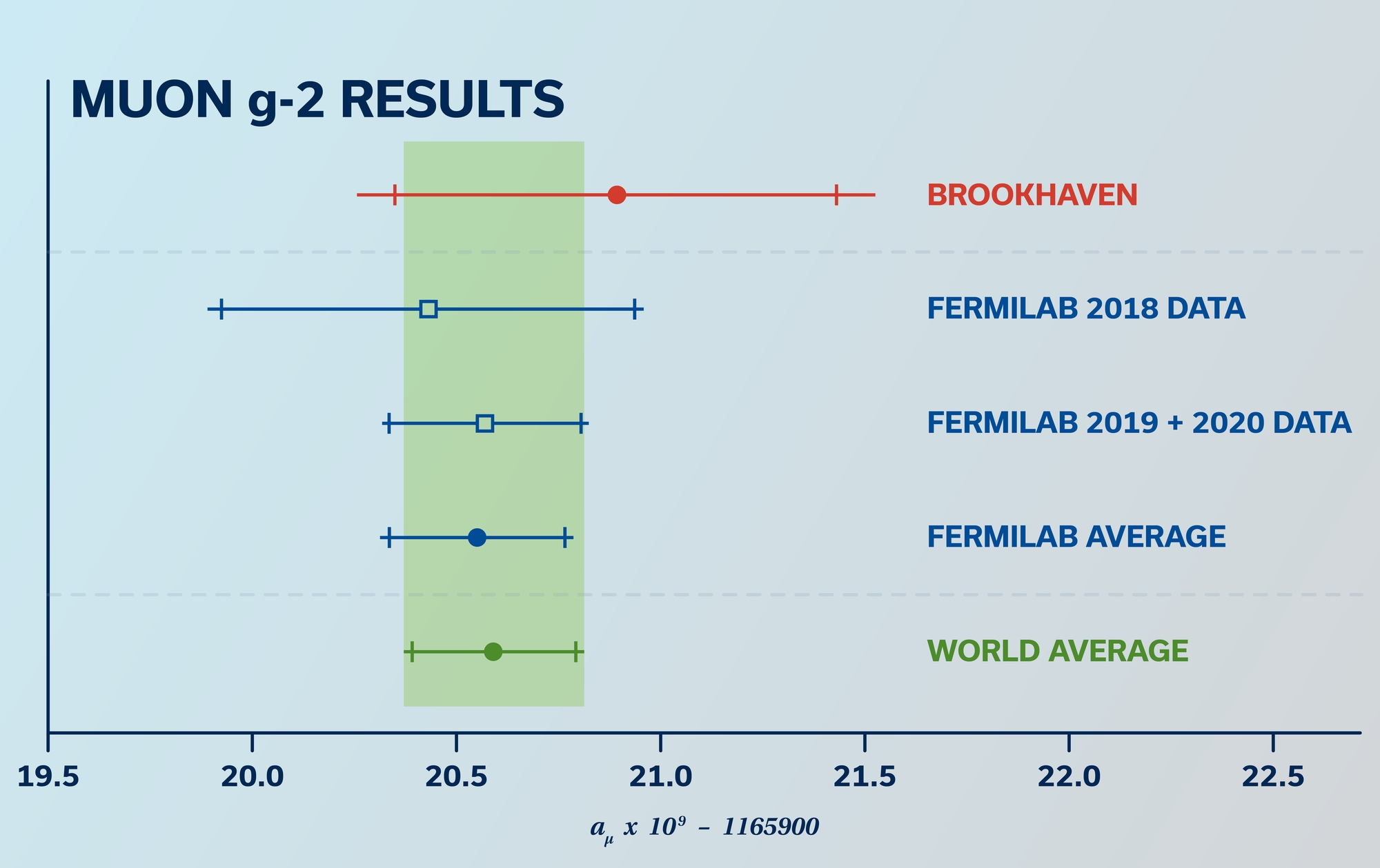

Aufgrund der großen Menge an zusätzlichen Daten, die in das jüngste Ergebnis der Myon g-2 Kollaboration einfließen, ist das neueste Ergebnis mehr als doppelt so genau wie das erste Resultat, das am 7. April 2021 bekannt gegeben wurde. (Grafik: Myon g-2 Kollaboration)

Das neue experimentelle Ergebnis für g-2 (Erklärung s. unten) basiert auf den Daten der ersten drei Jahre seit 2018. Es enthält also die neu ausgewerteten Daten aus der zweiten und dritten Messrunde, sowie die bereits in 2021 publizierten Daten der ersten Runde. Insgesamt wurden dazu mehr als 40 Milliarden Myonen vermessen.
Das Resultat lautet:
g-2 = 0.00233184110  +/- 0.00000000043 (stat.) +/- 0.00000000019  (syst.)
Die Messung von g-2 entspricht damit einer Genauigkeit von insgesamt 200 Teilen in einer Milliarde – gegenüber 460 Teilen in einer Milliarde, die mit der Auswertung der ersten 6 Prozent der Daten erreicht und im April 2021 bekannt gegeben wurde. Mit der neuesten Messung hat die Myon g-2 Kollaboration bereits vorzeitig eines ihrer wichtigsten Ziele erreicht, nämlich eine bestimmte Art von Unsicherheit zu verringern: die durch experimentelle Unzulänglichkeiten verursachte Unsicherheit, die so genannte systematische Unsicherheit.

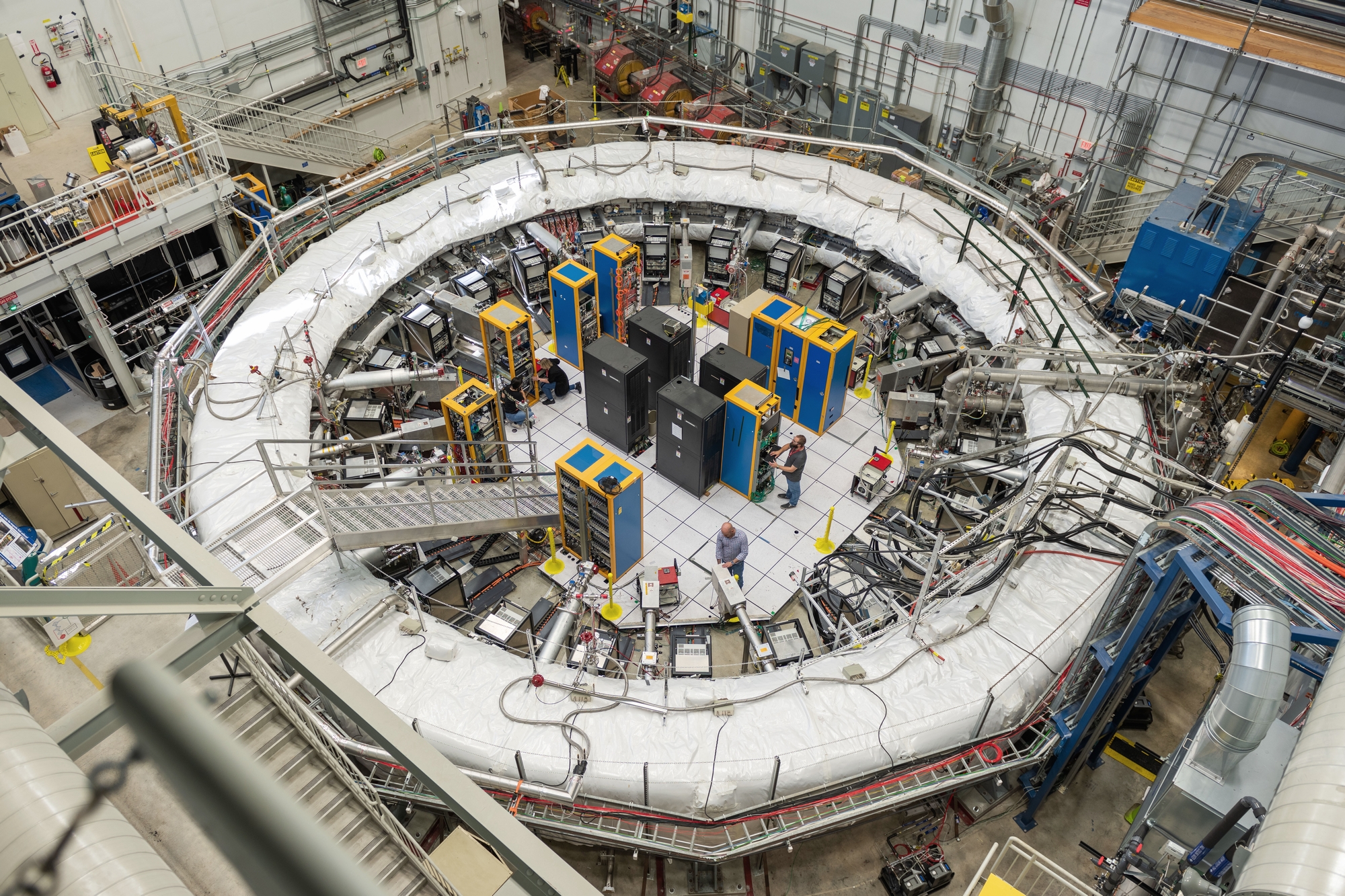

Zur Durchführung der Messung schickte die Myon g-2 Kollaboration wiederholt diesen Strahl von Myonen in einen supraleitenden magnetischen Speicherring mit einem Durchmesser von 14 Metern, wo sie im Durchschnitt etwa 1.000 Mal mit nahezu Lichtgeschwindigkeit umliefen. Mit Hilfe von Detektoren, die den Ring auskleiden, konnten die Forschenden feststellen, wie schnell sich die Kompassnadeln der Myonen relativ zu deren Flugbahnen bewegten. Die Physiker müssen auch die Stärke des Magnetfelds genau messen, um den Wert von g-2 zu bestimmen. Und genau hier liegt die Expertise von Martin Fertl und seiner Arbeitsgruppe: die extrem präzise Vermessung des Magnetfelds im Myonen-Speicherring über die gesamte mehrjährige Messzeit. Bereits an seiner früheren Wirkungsstätte leitete Martin Fertl dazu die Entwicklung einer Anordnung hochempfindlicher Magnetometer, die auf dem Prinzip der gepulsten Kernspinresonanz basieren. Mehrere hundert dieser Messköpfe sind in den Wänden der die Myonen umgebenden Vakuumkammern installiert. Weitere 17 Messköpfe umrunden ferngesteuert den Speicherring, der einen Durchmesser von 14 Metern hat, um das angelegte Magnetfeld noch umfassender zu vermessen. „Um unser Präzisions-Ziel zu erreichen, müssen wir in der Lage sein, das Magnetfeld, in dem sich die Myonen bewegen, auf 70 Teile zu 1 Milliarde genau zu vermessen“, rechnet Martin Fertl vor. Für das Fermilab-Experiment wurde ein Speicherring wiederverwendet, der ursprünglich für das Vorgängerexperiment am Brookhaven National Laboratory gebaut wurde, das 2001 abgeschlossen wurde. Im Jahr 2013 transportierte das Team den Speicherring 3.200 Meilen von Long Island, New York, nach Batavia, Illinois. Nach vierjährigen Aufbauarbeiten startete die Datennahme im Jahr 2018. Seither wurde das Experiment ständig weiter verbessert.
