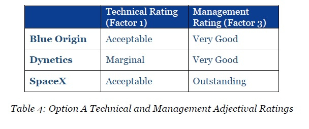

SpaceX hat sich mit seinem Konzept gegen Angebote zweier anderer Konsortien, geführt von Dynetics bzw. Blue Origin, durchgesetzt. Hierbei überzeugte die NASA nicht nur der niedrigste Preis, sondern auch die technischen Vorzüge und das am höchsten bewertete Management Rating (“Outstanding”). Dabei bietet es die mit Abstand größte Transportkapazität aller Angebote. Wenn auch sein Konzept zusätzliche Schwierigkeiten, wie ein auf ca. 30 Meter Höhe über der Mondoberfläche angeordnete Ausstiegsluke enthält, bietet es durch größere Treibstoff- und Ausstattungsreserven zusätzliche Sicherheitsmargen und spätere Weiterentwicklungsmöglichkeiten.
Technik- und Management-Bewertung der drei Bieter durch NASA
Quelle: NASA
Durchaus kritisch sieht NASA die Notwendigkeit zahlreicher Raketenstarts und Tankvorgänge mit kryogenen Treibstoffen, honoriert allerdings auch, dass diese schwierigen Manöver im Erdorbit stattfinden und nicht im Mondorbit. Die Mitbewerber hatten Konzepte vorgeschlagen, die mehr Kopplungsvorgänge unterschiedlicher Baugruppen in Mondnähe erfordert hätten. Einen gewissen Schwachpunkt sieht die Bieterbewertung bei der Entwicklung der notwendigen Antriebssysteme, auch wenn SpaceX bereits Prototypen seines Methan-Sauerstoff-Triebwerks Raptor testet.
