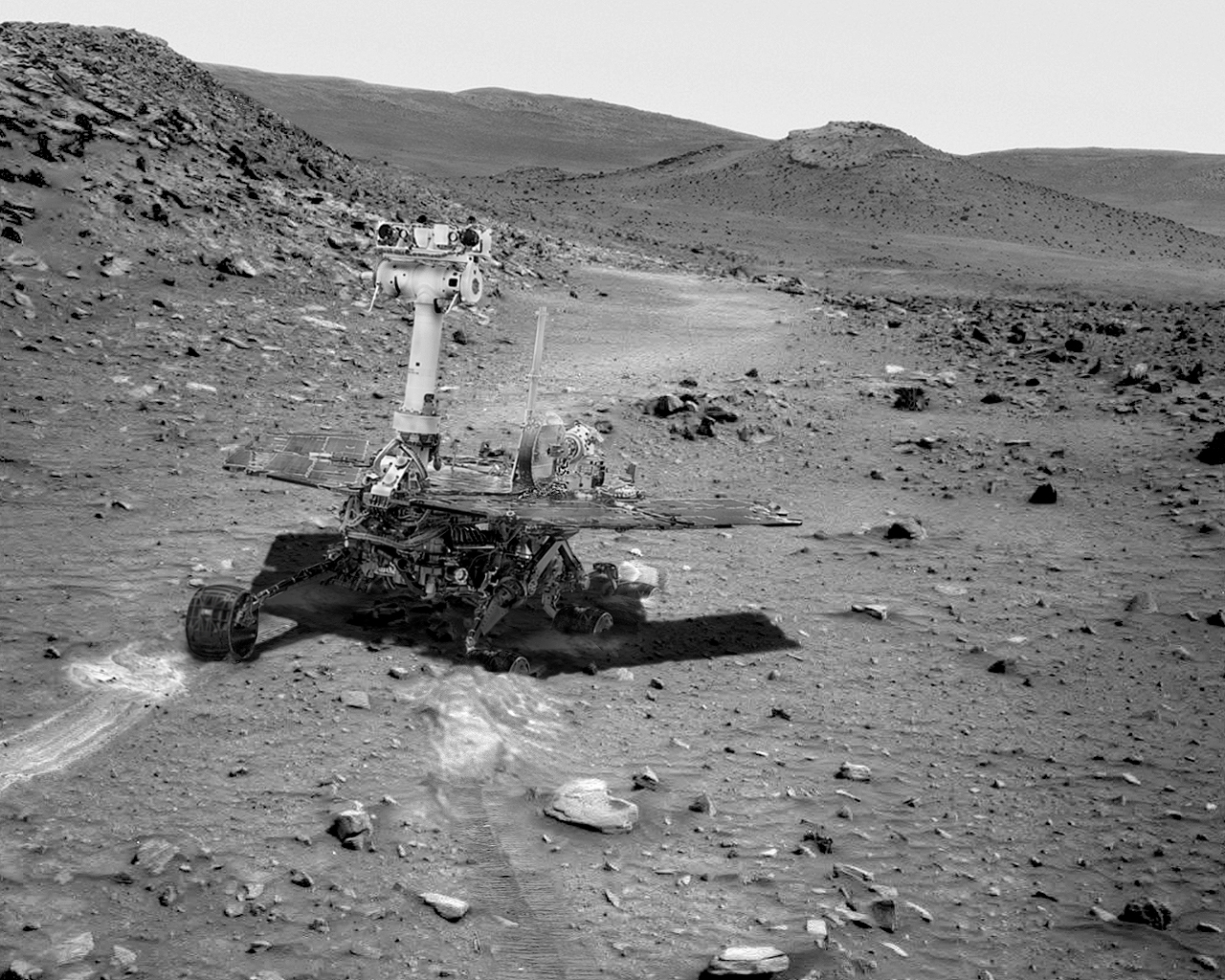

(Bild: NASA, JPL, Fotomontage: Glen Nagle)

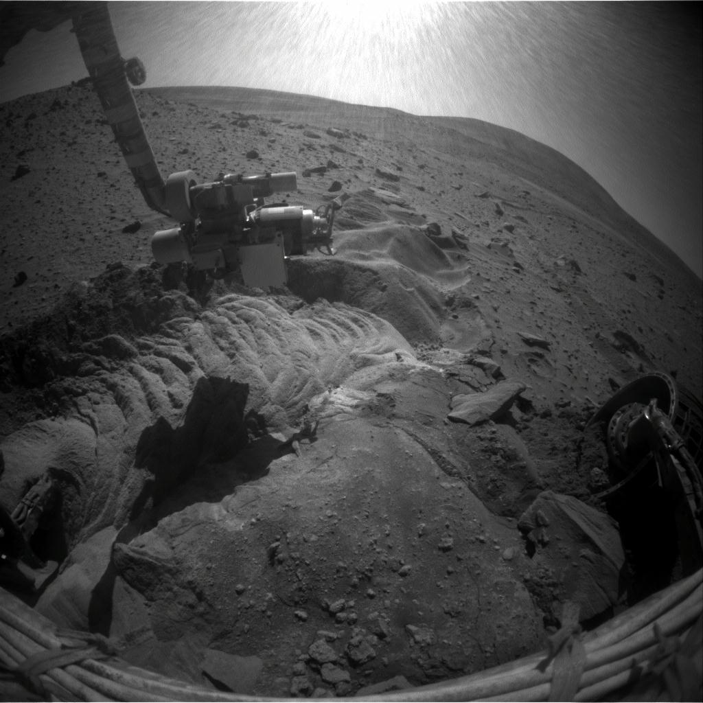

Auf seiner Fahrt durch das im Gusev-Krater gelegene “West Valley” brach der von der NASA betriebene Marsrover Spirit am 23. April 2009 durch die dünne Kruste der Oberfläche und versank mit seinen zu diesem Zeitpunkt nur noch fünf funktionsfähigen Rädern tief im darunter befindlichen extrem feinen Sand. Nach mehrmonatigen Analysen und Simulationen der aktuellen Situation begannen die für die Steuerung des Rovers verantwortlichen “Marsrover-Driver” des Jet Propulsion Laboratory (JPL) im November 2009 mit den Versuchen, Spirit aus dieser misslichen Lage zu befreien.
Im Vorfeld dieser Bemühungen hatte die NASA bereits mehrfach verlauten lassen, dass der Erfolg dieser Versuche durchaus nicht garantiert werden kann. Tatsächlich begann die als “Free Spirit” bezeichnete Befreiungs-Kampagne dann auch mit eher mäßigen Erfolgen. Trotz aller Anstrengungen konnte Spirit in den folgenden Wochen lediglich um wenige Millimeter bewegt werden. Mitte Dezember 2009 schien sich allerdings für kurze Zeit eine Wende zum Guten hin abzuzeichnen. Für alle an der Mission Beteiligten völlig überraschend zeigte das eigentlich seit dem Jahr 2006 inoperable rechte Vorderrad des Rovers Anzeichen dafür auf, dass es doch noch einsatzfähig ist. Dadurch entstand die Hoffnung, wenigstens den kurz zuvor erfolgten Ausfall des rechten Hinterrades von Spirit kompensieren zu können.
Allerdings zeigte sich bei den folgenden Fahrten, dass dieses Wiedererwachen des Vorderrades nur von kurzer Dauer gewesen war und dem Rover letztendlich nur noch vier operable Räder zur Verfügung standen. Somit war es den Roverdrivern trotz aller Bemühungen nicht möglich, Spirit wieder auf festen Untergrund zu manövrieren. Die Fahrversuche während der letzten zehn Tage waren zwar trotz dieses weiteren Handicaps die erfolgreichsten seit dem Beginn der Befreiungskampagne, aber auch mit der dabei angewandten neuen Taktik wäre es nicht möglich gewesen, den Rover noch vor dem Einbruch des anstehenden Marswinters an einen sicheren Aufenthaltsort zu dirigieren.
Aus diesem Grund gab die NASA Dienstag Abend bekannt, dass man die Versuche, Spirit aus der Sandfalle des “Scamander-Kraters” zu befreien, eingestellt hat. “Spirit ist keinesfalls tot, er hat nur eine neue Phase seines langen Lebens begonnen”, erläutert Doug McCuistion, der Direktor des Mars-Forschungsprogramms der amerikanischen Weltraumbehörde, die aktuelle Situation. “Wir haben bereits im vergangenen Jahr darauf hingewiesen, dass unsere Versuche, den von uns allen geliebten Rover zu befreien, vielleicht nicht erfolgreich sein werden. Es sieht nun ganz danach aus, als würde Spirits derzeitiger Standort auf dem Mars auch sein letzter Ruheplatz werden.” Anstelle einer Fortsetzung der Befreiungsversuche will man sich ab sofort ausschließlich darauf konzentrieren, den Rover an seinem jetzigen Standort in eine Position zu manövrieren, welche ihm im anstehenden Marswinter eine größtmögliche Überlebenschance garantieren soll.

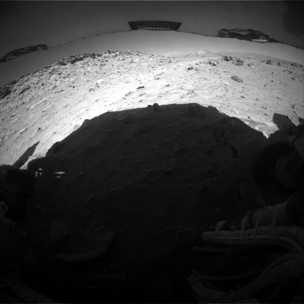

Sollte sich dieser gegenwärtige Trend auch weiterhin fortsetzen, so dürfte die erzeugte Energiemenge spätestens Ende Februar 2010 nicht mehr ausreichen, um den täglichen Basisbedarf abzudecken. Aus diesem Grund liegt die Priorität der Roverdriver jetzt auf einer Verbesserung der Ausrichtung der Solarpaneele in Richtung auf die im Norden stehende Sonne hin. Bisher befand Spirit sich in einer von Norden nach Süden zeigenden Ausrichtung. Aufgrund des Bodengefälles war der Rover dabei um etwa einen Grad nach Süden, also weg von der Sonne, geneigt. Durch die Fahrten der letzten Tage gelang es den für die Steuerung verantwortlichen Ingenieuren des JPL, diese Ausrichtung um mehrere Grad in die nördliche Richtung, also hin zur Sonne, zu korrigieren. In den folgenden Wochen soll diese Neigung des Rovers noch weiter in Richtung auf die Sonne hin optimiert werden. “Wir müssen erreichen, dass sich die Hinterseite des Rovers oder dessen linke Seite ein wenig anhebt…oder am besten beides”, so Ashley Stroupe vom Roverdriver-Team des JPL.

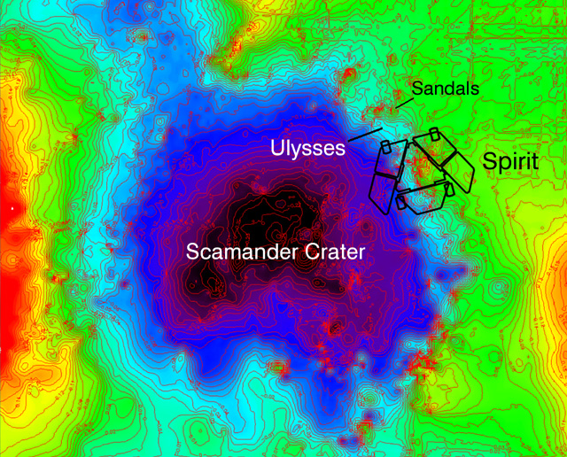

Zu diesem Zweck wird man auch bei den weiteren Fahrten zunächst versuchen, Spirit noch weiter nach Süden zu manövrieren. Dies hätte zur Folge, dass sich die bisher in den Untergrund eingegrabenen Hinterräder noch weiter als bisher aus dem Sand heraus bewegen würden und sich dadurch der hintere Bereich von Spirit anhebt. Durch eine gleichzeitige Drehung des Rovers entgegen dem Uhrzeigersinn könnte auch die linke Roverseite angehoben und somit nach Norden ausgerichtet werden. Mit etwas Glück hätte diese Bewegung eventuell auch zur Folge, dass das blockierte rechte Vorderrad in der zuvor von den Rädern auf der linken Roverseite gegrabenen Fahrspur versinkt und die so erzeugte Neigung noch weiter verstärkt. Eine weitere Option für das Absenken dieses rechten Vorderrades wären abwechselnde seitliche Lenkbewegungen nach rechts und links, wodurch sich das Rad eventuell in den Untergrund einscharrt.

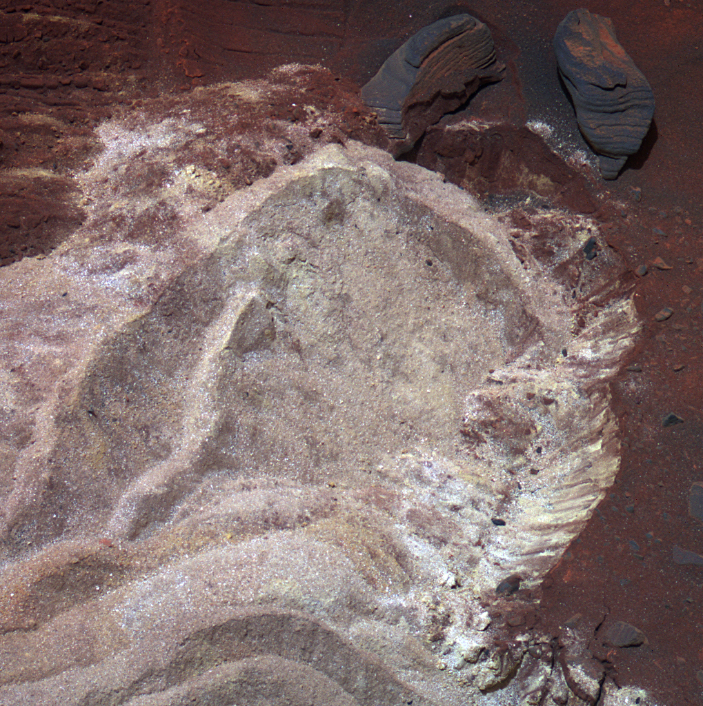

Auch die Untersuchungen der chemischen und mineralogischen Bodenzusammensetzungen könnten auf diese Weise langfristig fortgesetzt werden. Die Wissenschaftler, welche die bisher hierzu gewonnenen Daten auswerten, sind von der Bodenkomposition am gegenwärtigen Aufenthaltsort schlichtweg begeistert und bezeichnen diesen Ort als eine “reine Schatztruhe”. Die bisherigen Daten lassen vermuten, dass bei dessen Bildung das Vorhandensein von Wasser eine wichtige Rolle gespielt haben muss. Entsprechende Messungen mit dem APXS-Spektrometer und speziell mit dem Moessbauer-Spektrometer, beide sind am Instrumentenarm des Rovers montiert, sind allerdings extrem zeitaufwändig. Ein dauerhafter Aufenthalt an der momentanen Position kommt diesen Wissenschaftlern und deren Studien also sehr gelegen.
