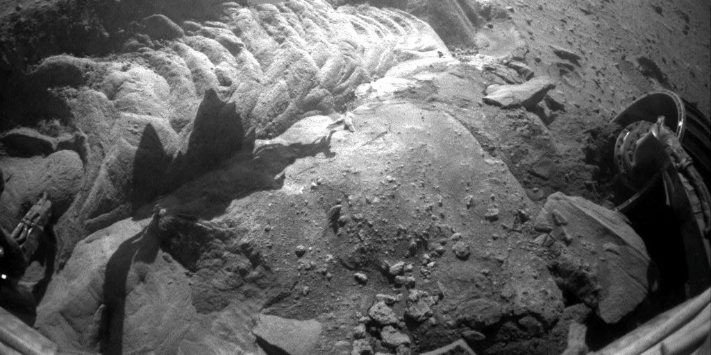

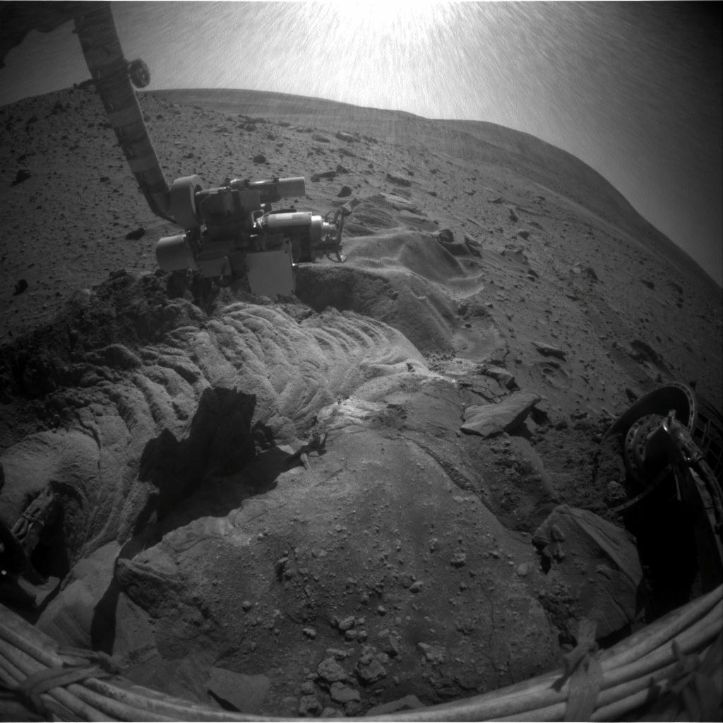

Auf seiner Fahrt durch das im Gusev-Krater gelegene “West Valley” brach der von der NASA betriebene Marsrover Spirit am 23. April 2009 durch die dünne Kruste der Oberfläche und versank mit seinen zu diesem Zeitpunkt nur noch fünf funktionsfähigen Rädern tief im darunter befindlichen extrem feinen Sand. Nach mehrmonatigen Analysen und Simulationen der Situation begannen die für die Steuerung des Rovers verantwortlichen “Marsrover-Driver” des Jet Propulsion Laboratory (JPL) in Pasadena/Kalifornien im November 2009 mit den Versuchen, Spirit aus dieser misslichen Lage zu befreien.
In den folgenden Monaten gelang es den Marsrover-Drivern jedoch trotz aller Bemühungen nicht, den Rover aus dieser Sandfalle zu manövrieren und sicheren Untergrund zu erreichen. Als Konsequenz aus den vergeblichen Versuchen und der sich aufgrund des einsetzenden Wechsels der Jahreszeiten immer weiter verschlechternden Energiesituation des ausschließlich solarbetriebenen Rovers teilte die NASA am 12. Februar 2010 mit, dass die Fahrversuche eingestellt werden (Raumfahrer.net berichtete).

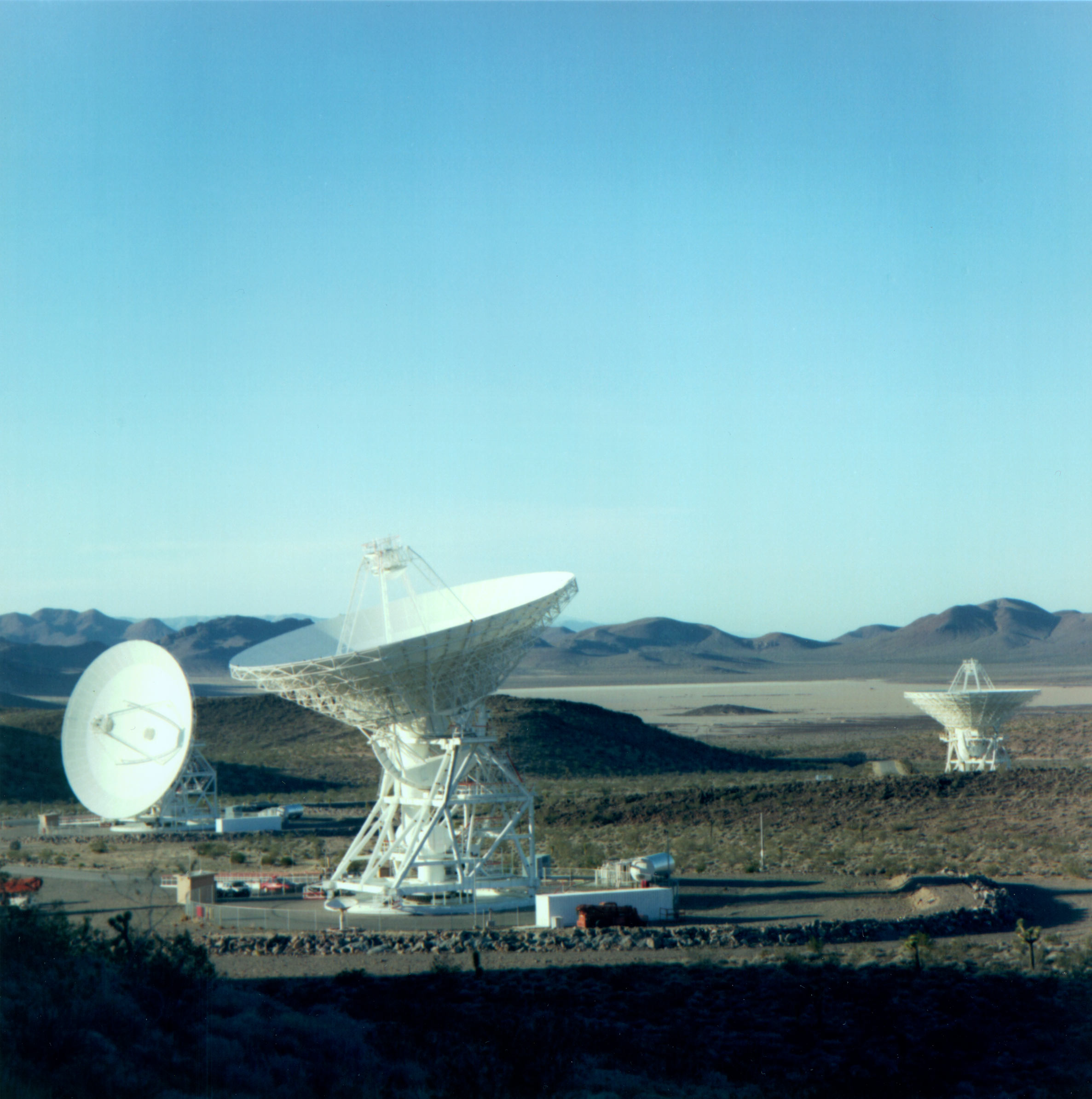

Aus diesem Grund versucht das JPL seit dem 26. Juli 2010 den Marsrover “auf Verdacht hin” aktiv zu kontaktieren. “Anstatt lediglich nach Signalen Ausschau zu halten, schicken wir dem Rover jetzt auch aktiv Kommandos, welche die Anweisung enthalten, uns ein bestimmtes Kommunikationssignal zu senden”, so John Callas. “Sollte der Rover zufälligerweise gerade wach sein und das Kommando empfangen, so wird er entsprechend reagieren.” Diese Kommandos werden sowohl vom Orbiter Mars Odyssey als auch vom Deep Space Network der NASA (DSN) nach einem bestimmten Zeitplan ausgesandt. Was sich hier in der Theorie vielleicht noch relativ einfach liest, das gestaltet sich in der Praxis allerdings als äußerst kompliziert, denn niemand weiß, in welchem Zustand sich die verschiedenen elektronischen Komponenten des Rovers befinden, wie hoch der aktuelle Ladestand der Batterien zum gegenwärtigen Zeitpunkt ausfällt und wann Spirit gerade “wach” und damit auch empfangsbereit ist.

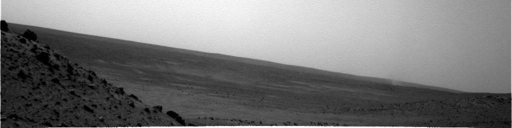

Allerdings sind hierbei mehrere unbekannte Faktoren im Spiel. Während der letzten Marssommer wurden in der Region des Gusev-Kraters immer wieder kleine Wirbelwinde, sogenannte Dust Devils, beobachtet, welche die Solarpaneele von Spirit von den Staubablagerungen befreit haben. Sollten die bei so einem Staubteufel auftretenden Windböen auch jetzt die Solarpaneele von Staubablagerungen befreien, so hätte dies einen unmittelbaren positiven Effekt auf die Energieausbeute des Rovers. Andererseits können eine Zunahme der Staubkonzentrationen oder eine vermehrte Wolkenbildung über dem Standort von Spirit die Energieproduktion jederzeit negativ beeinflussen. Außerdem ist nicht bekannt, ob und in welchem Zustand die empfindliche Elektronik des Rovers den kalten Marswinter mit seinen tiefen Temperaturen überstanden hat. Erst dann, wenn man auch bis zur Sommersonnenwende auf dem Mars im März 2011 noch keinen Kontakt mit dem Rover herstellen konnte, muss man die Mission wohl als verloren ansehen.
