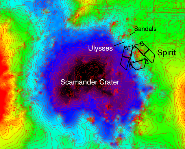

NASA, JPL-Caltech, Ohio State University
Diese topografische Höhenkarte des Scamander-Kraters zeigt die Position Spirits an dessen unmittelbaren Kraterrand. Norden ist oben im Bild.

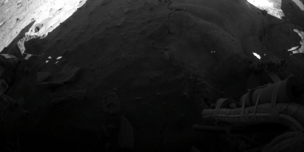

NASA, JPL, Animation: Raumfahrer.net
Die Bewegungen der Hinterräder von Spirit am 15. und 17. Januar 2010 wurden von der hinteren Gefahrenerkennungskamera des Rovers dokumentiert.
