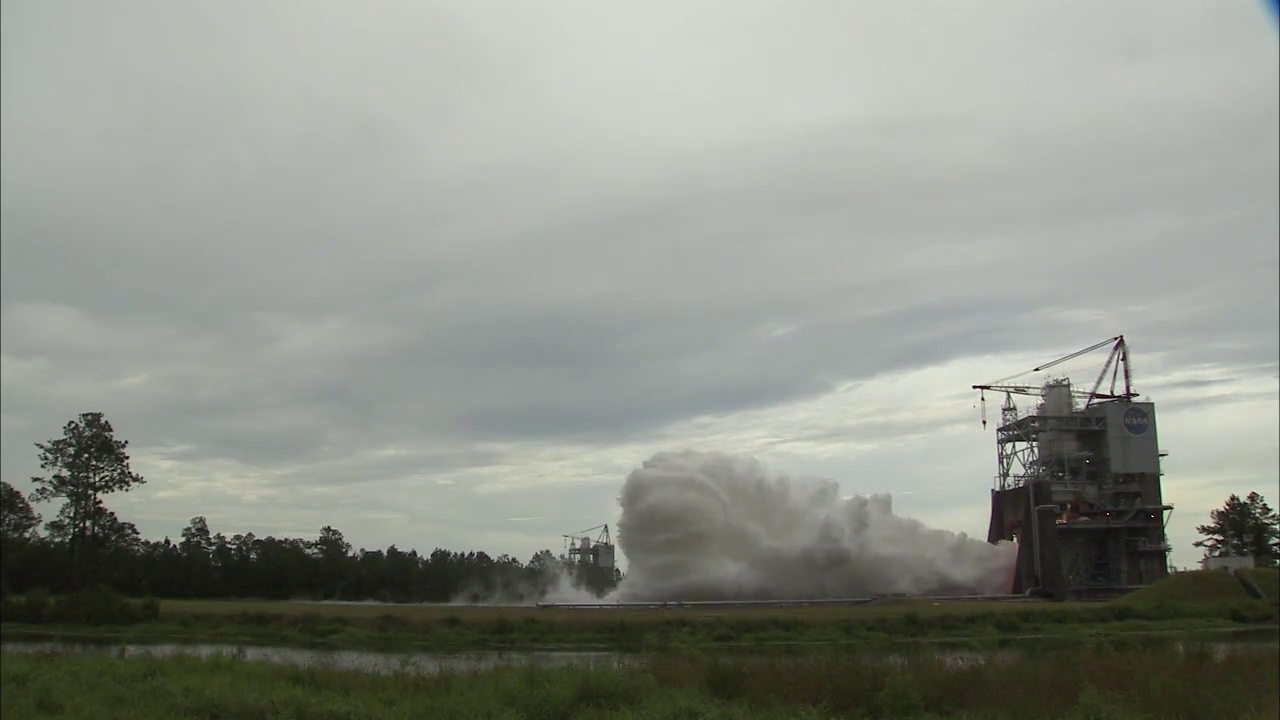

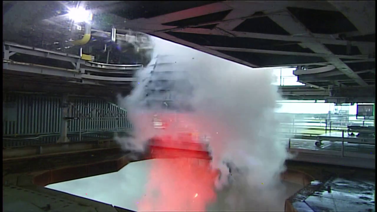

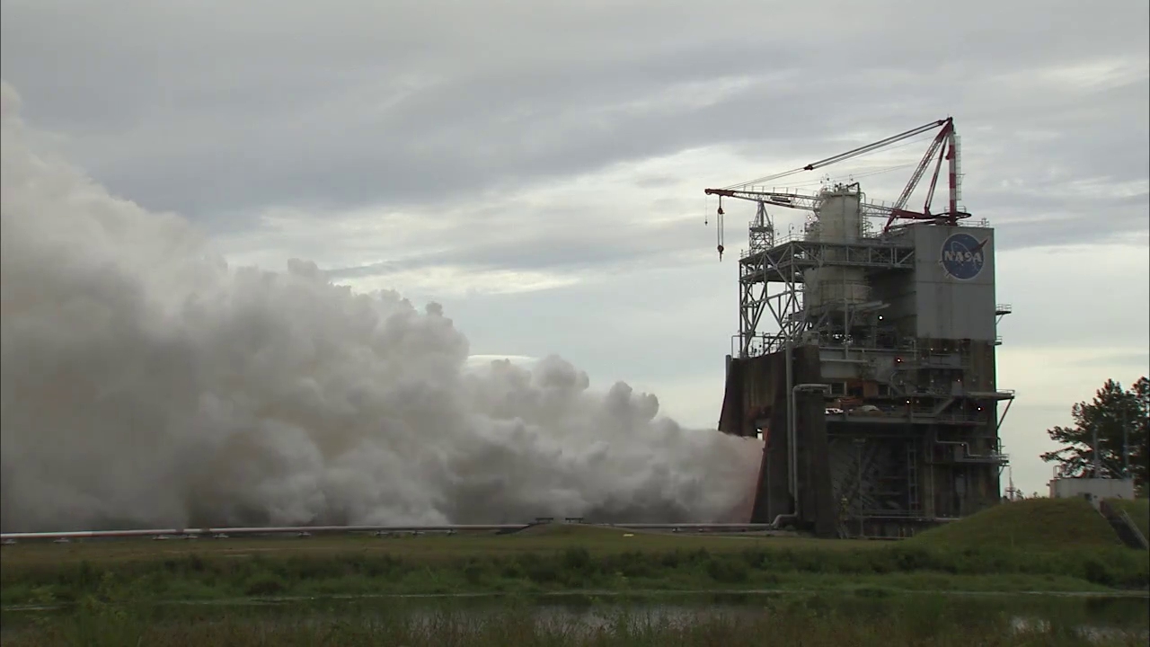

Ursache für den Abbruch war nach Angaben der staatlichen US-amerikanischen Luft- und Raumfahrtbehörde (National Aeronautics and Space Administration, NASA) ein kleineres Problem am Teststand. Das Triebwerk mit der Seriennummer 0528 sei nicht Auslöser für den Testabbruch gewesen, man habe es außerdem ordentlich herunterfahren können.

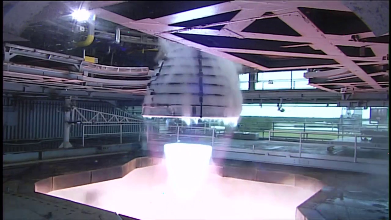

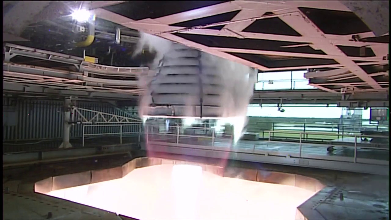

Die vorgesehene Testdauer betrug 650 Sekunden. 277 Sekunden hätte der Motor, der flüssigen Wasserstoff mit flüssigem Sauerstoff verbrennt, auf einem Schubniveau von 109 Prozent arbeiteten sollen, 268 Sekunden auf einem Schubniveau von 80 Prozent. Erreicht wurde eine Brenndauer von 193 Sekunden.

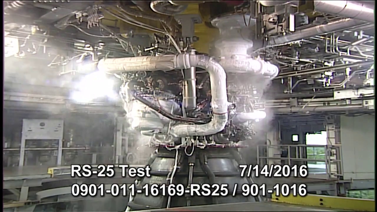

Informationen von Beschleunigungsmessern enthielten Daten, die auf fehlerhafte Messungen hinwiesen. Da beim Test eine weiterentwickelte Triebwerkssteuereinheit verwendet wurde, zog man ein Problem mit dieser Einheit in Betracht. Zwischenzeitlich hat man jedoch eine fehlerhafte Steckverbindung zwischen einem Beschleunigungssensor und seinem Anschlusskabel identifiziert.
Der Test des Raketenmotors RS-25 0528 im Stand A-1 des im US-amerikanischen Bundesstaat Mississippi gelegenen NASA-Zentrums Stennis, der gegen 5:57 Uhr Ortszeit begann, war der erste Einsatz dieses Motors seit seiner letzten Verwendung im Space-Shuttle-Programm als Bodentestgerät auf dem Teststand A-2 am 1. Juli 2009.
