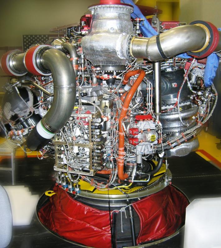

Eine Nahaufnahme eines RS-25 Triebwerks. Gut zu erkennen ist der Controller in der Mitte.
Am 9. Januar kam das Space Launch System (SLS), die neue Schwer-lastträgerrakete der US-amerikanischen Luft- und Raumfahrtbehörde NASA, erneut der Realität einen Schritt näher: Auf dem Gelände des Stennis Space Centers wurde die erste Testzündung des Haupttriebwerks unternommen. Pro Flug sollen vier dieser Haupt- triebwerke mit der Bezeichnung RS-25 in der Hauptstufe des SLS zum Einsatz kommen. Bei diesen RS-25 handelt es sich um die Haupt- triebwerke der Space Shuttle-Orbiter (Space Shuttle Main Engine, SSME), alle noch einsatz- bereiten SSMEs wurden nach der Einstellung des Space Shuttle Programms für ihren nächsten Einsatz im SLS modifiziert. Diese Modifikationen betrafen vor allem den Controller, also die Kontrolleinheit der Triebwerke. Dabei handelt es sich um eine elektronische Komponente, die das Triebwerk steuert, mit der restlichen Rakete kommuniziert und Befehle übermittelt. Bei einem Alter der verbliebenen Controller von 20-30 Jahren ist es verständlich, dass da nicht mehr alles Up-To-Date ist, weswegen bei dem RS-25 jetzt moderne Controller eingesetzt werden. Darüber hinaus wurde das RS-25 an die neuen Einsatzbedingungen im Space Launch System angepasst: Die Triebwerke werden vor dem Start kältere Temperaturen und während dem Flug einen höheren Treibstoffdruck sowie eine stärkere Erhitzung der Düse erleben. All diese Modifikationen wurden von der Firma Aerojet Rocketdyne vorgenommen.

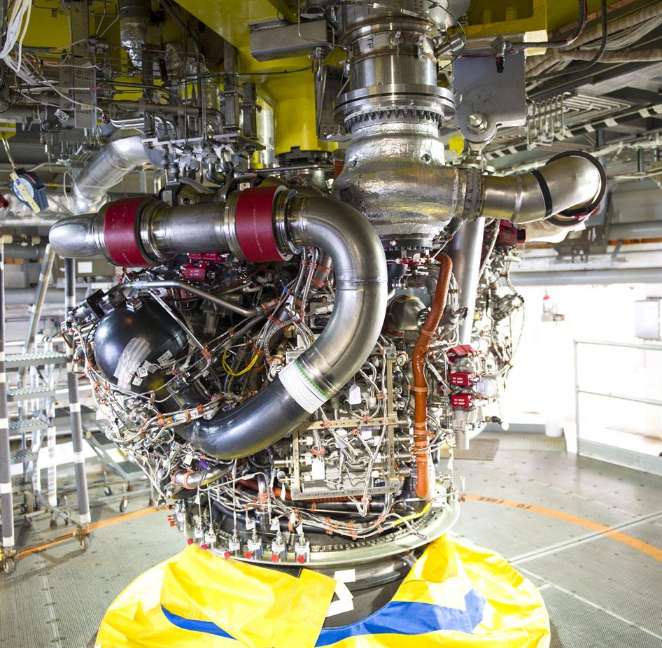

Das RS-25 Triebwerk Nummer 0525 wiederinstalliert auf dem A-1 Teststand.
(Bild: NASA/SSC)
Natürlich müssen diese Modifikationen auch getestet werden. Der beste Weg dafür ist es, das modifizierte Triebwerk tatsächlich zu zünden und so realistische Einsatz- bedingungen zu simulieren. Währenddessen werden Daten über das Verhalten des Triebwerks gesammelt, deren Analyse dann zeigt, ob alles wie gewünscht funktioniert. Um eine solche Testzündung durchzuführen, wurde 2013 damit begonnen, den A-1 Teststand auf dem Stennis Space Center für Triebwerkstests des RS-25 umzubauen. Im Juni 2014 installierte schließlich die NASA ein modifiziertes RS-25 Triebwerk auf dem A-1 Teststand. Es handelte sich um das RS-25 mit der Nummer 0525, ein Entwicklungstriebwerk, das nie am Space Shuttle ins All geflogen ist. Danach wurden jedoch Verunreinigungen innerhalb der Treibstoffzuleitungen des Teststands festgestellt, und so verzögerte sich die erste Testzündung um mehrere Monate. Als dieses Problem gelöst war, war man am 23. Oktober dazu in der Lage, das RS-25 wiederzuinstallieren. Am 11. Dezember wurde dann der letzte Schritt zu einer Testzündung unternommen: Ein sogenannter Chill Test, bei dem die beiden äußerst kalten Treibstoffe LH2 (flüssiger Wasserstoff) und LOX (flüssiger Sauerstoff) durch die Leitungen des Teststands und des Triebwerks fließen, jedoch noch keine Zündung erfolgt.

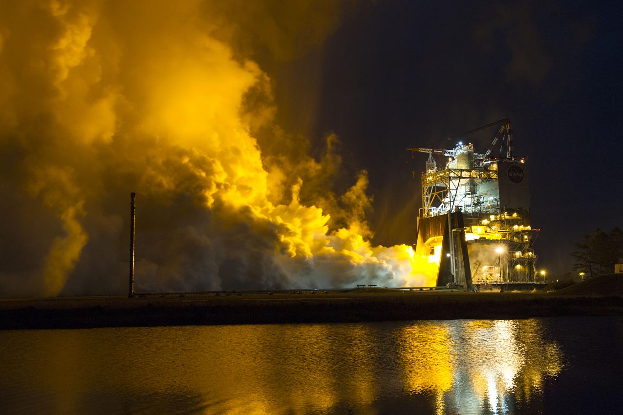

Die RS-25 Testzündung am 9. Januar.
(Bild: NASA/SSC)
Dann, am 9. Januar, war es endlich soweit: Das RS-25 wurde gezündet, und zwar über 500 Sekunden lang. Die nächsten Testzündungen werden im April erfolgen, wenn Verbesserungen an dem Hochdruck-Wassersystem abgeschlossen sind, das den Teststand mit kaltem Wasser zur Kühlung versorgen wird. Mit dem derzeitigen Triebwerk (0525) sind insgesamt 8 Testzündungen geplant, die zusammen 3.500 Sekunden dauern werden. Mit dem nächsten Testtriebwerk sollen dann 10 Testzündungen durchgeführt werden, bei denen das Triebwerk insgesamt 4.500 Sekunden gezündet wird. Die zweite Testserie wird dann Tests der Flugversionen der Controller beinhalten. Für zukünftige SLS-Flüge plant die NASA, die Produktion von RS-25 Triebwerken wieder aufzunehmen. Dazu wird die NASA mit der Herstellerfirma Aerojet zusammenarbeiten, um das RS-25 so zu modifizieren und anzupassen, dass es kostengünstiger und schubstärker wird. Das ist möglich, weil inzwischen neue Technologien vorhanden sind und das RS-25 nun nicht mehr darauf ausgelegt werden muss, wie zu Shuttle-Zeiten wiederverwendbar zu sein. Für den Anfang ist die Herstellung von sechs neuen RS-25 Triebwerken vorgesehen.
