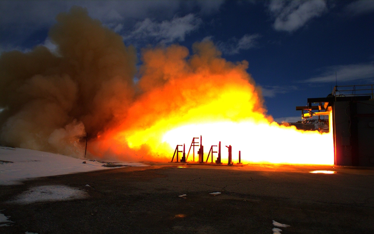

Zündanlage im Test am 10. März 2009
(Bild: ATK/NASA)
Auf dem Gelände von ATK in Promontory, Utah, fand der Test statt, der den Weg für den ersten statischen Brennversuch mit einem Fünfsegmentfeststoffbooster bereitete. Erste Analysen während des Tests aufgezeichneter Daten bestätigen, dass die Zündanlage wie vorgesehen funktioniert hat. Die erzeugte Flamme war über 60 Meter lang. Neue leichtere und widerstandsfähigere beim Bau der Zündanlage verwendete Materialien verhielten sich ersten Erkenntnissen nach wie vorgesehen. Die Materialien sollen auch beim ersten statischen Brennversuch mit einem vollständigen Fünfsegmentfeststoffbooster (DM-1), der derzeit für den Herbst des Jahres 2009 vorgesehen ist, zum Einsatz kommen.
