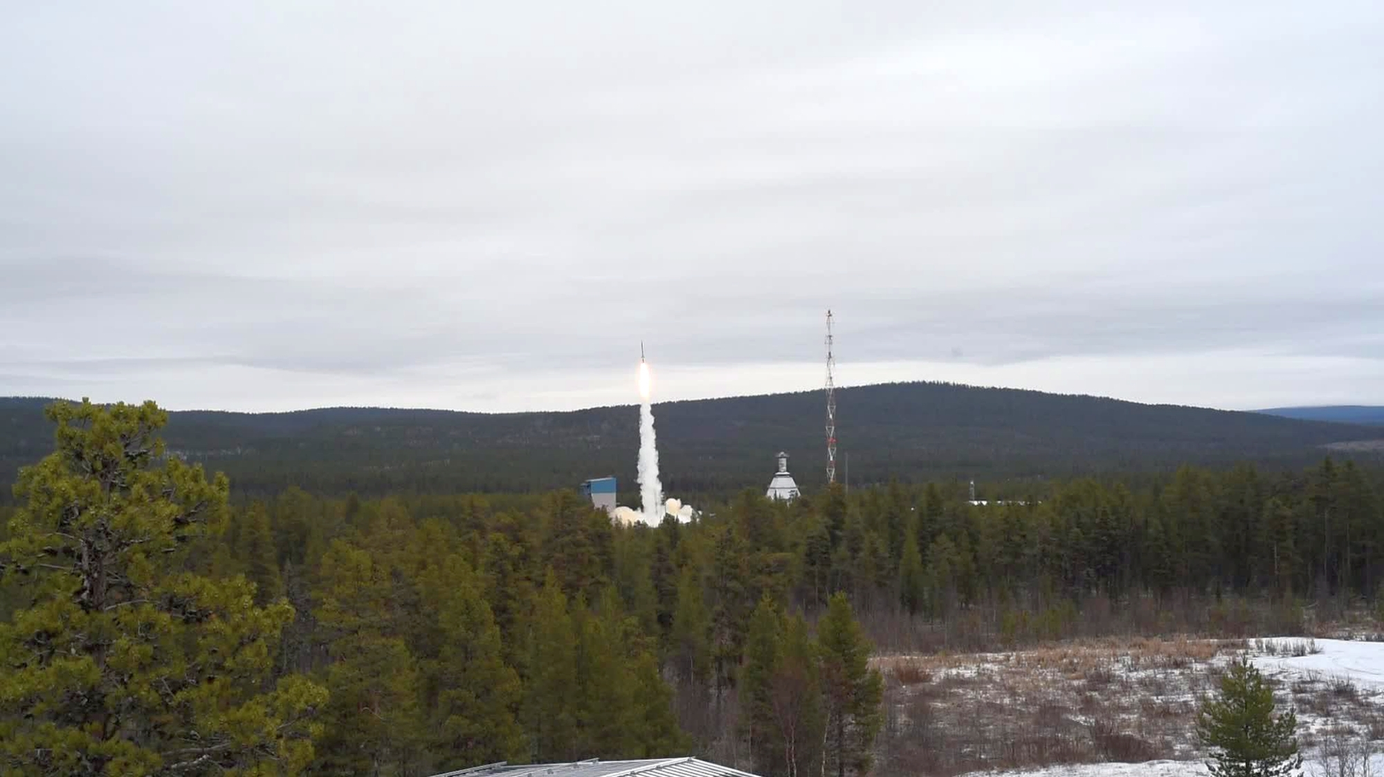

MAPHEUS 12 beim Start. (Bild: DLR (CC BY-NC-ND 3.0))
Am 21. Oktober 2022 um 9:25 Uhr startete die Forschungsrakete MAPHEUS-12 des Deutschen Zentrums für Luft- und Raumfahrt (DLR) von der schwedischen Raketenbasis ESRANGE nahe Kiruna. Sie erreichte eine Höhe von rund 260 Kilometern und segelte dann an einem Fallschirm zurück zur Erde. Mit an Bord erstmals Nervenzellen mit Blick auf deren abweichende elektrische Signale in Schwerelosigkeit. Zudem untersuchte das Forschungsteam im Zusammenhang mit der Entstehung von Krebs, wie sich die Polarität von Zellen unter „Zero-G“ verhält. Einen Testlauf unter Weltraumbedingungen gab es mit dem Flug für neuartige Solarzellen ebenso wie für eine Verschlüsselungstechnik, die zukünftig Daten von Lebenserhaltungssystemen und Raumfahrzeugen schützen soll. Erstmals kam eine wiederverwendbare Zündeinheit in der Oberstufe zum Einsatz.

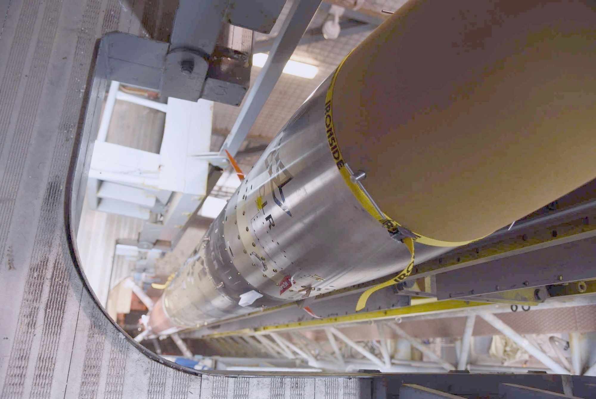

MAPHEUS 12 auf der Startrampe. (Bild: DLR (CC BY-NC-ND 3.0))
„Mit MAPHEUS-12 haben wir ein äußerst vielseitiges Experimentpaket für rund sechs Minuten in die Schwerelosigkeit des nahen Weltraums befördert und anschließend sicher geborgen“, sagt der wissenschaftliche Projektleiter der Mission Prof. Thomas Voigtmann vom DLR-Institut für Materialphysik im Weltraum. „Wir sind froh die sensiblen Nervenzellen, Meeresorganismen und Materialexperimente in gutem Zustand nach idealem Flug zurück auf der Erde zu haben.“ Nach ihrem 15-minütigem Flug landete die Nutzlast sanft per Fallschirm rund 70 Kilometer vom Startplatz entfernt in der nordschwedischen Tundra. Anschließend flog ein Bergungsteam zur Landestelle und transportierte die Nutzlast am Hubschrauber hängend zurück zur Startbasis. Dort begann direkt die Sicherung der gesammelten Daten.

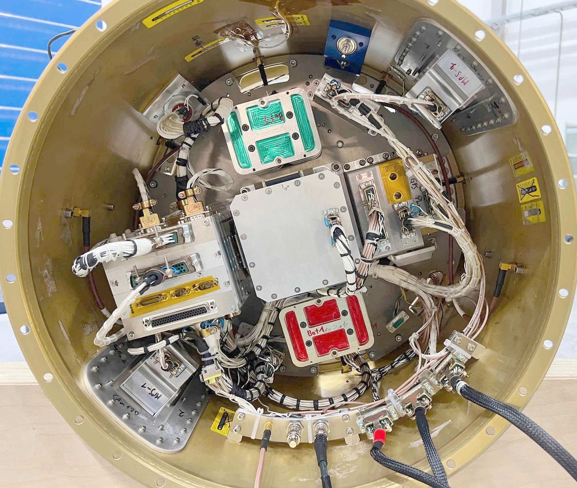

Servicemodul von MAPHEUS 12. (Bild: DLR (CC BY-NC-ND 3.0))
Upgrade an Forschungsrakete und Bodenstation
Die 11,5 Meter lange und mehr als 1,6 Tonnen schwere Rakete ist bereits die zwölfte, die im Rahmen der MAPHEUS-Experimentreihe erfolgreich von der Abteilung Mobile Raketenbasis (MORABA) der DLR Einrichtung Raumflugbetrieb und Astronautentraining gestartet wurde. „Diesmal hatte die zweistufige Rakete erstmals ein neues Service-Modul an Bord, das eine zehnmal schnellere Kommunikation mit der Bodenstation und präzisere Lageinformationen mit komplett neu gestalteter Elektronik, Mechanik und Software bietet“, erklärt MORABA-Projektleiter Alexander Kallenbach. „Das neue Modul dient nun als Basis für die weitere Entwicklungen in Richtung intelligenter on-board Systeme, die im MAPHEUS-D Projekt geplant sind.“ Zudem kam bei MAPHEUS-12 erstmals eine wiederaufbereitete Zündeinheit bei der Oberstufe zum Einsatz, die bereits an Bord von MAPHEUS-9 geflogen war. Am Boden kam mit der Mission erstmals ein neuartiges Telemetrie-System zum Einsatz. Dieses ermöglicht die an verschiedenen Bodenstationen empfangenen Signale der Rakete direkt an die jeweiligen Steuerungskonsolen für Experimente und Supportsysteme zu verteilen. Diese neue Entwicklung basiert auf Komponenten des Holistic Control Centers (HCC), welches eine moderne, flexible und Service-orientierte Infrastruktur für alle künftigen Raumflugmissionen am Deutschen Raumfahrt-Kontrollzentrum (GSOC) bieten wird. “Wir sind begeistert, dass die Software jetzt erfolgreich Ihren ‘Jungfernflug’ absolvieren konnte”, freut sich Prof. Felix Huber, Leiter der DLR Einrichtung Raumflugbetrieb und Astronautentraining. “Dieser Erfolg gibt dem HCC-Konzept den nötigen Schub, nun bald auch bei orbitalen Missionen genutzt zu werden.”

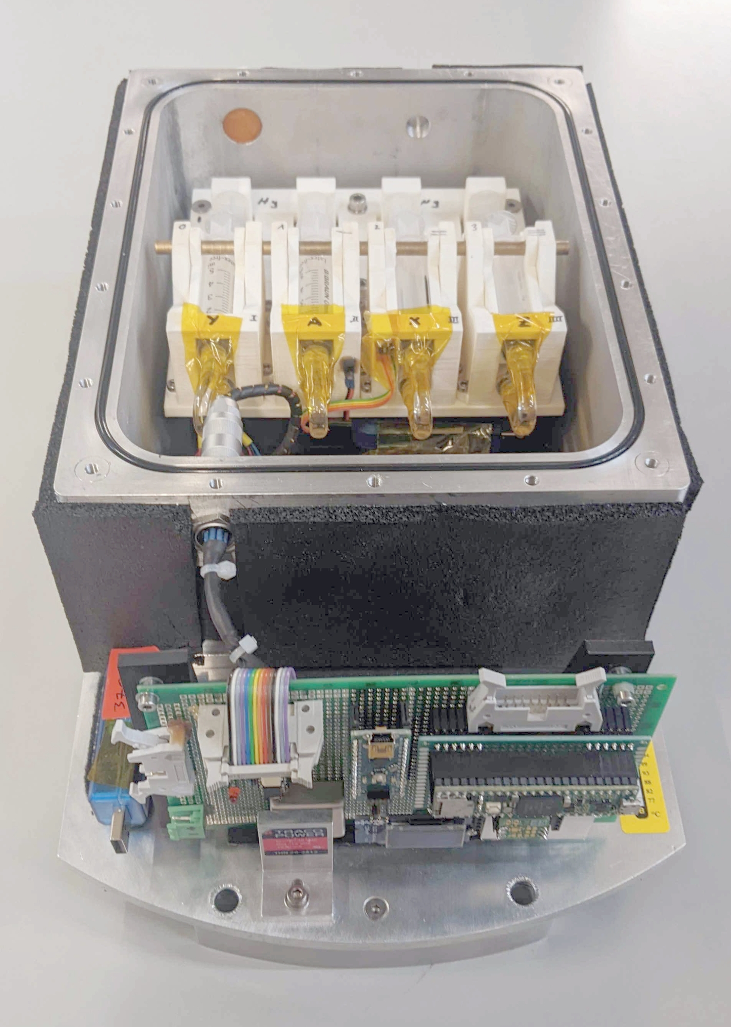

Experiment GraviPlax. (Bild: DLR (CC BY-NC-ND 3.0))
Zusammenhänge von Krebs, Zell-Polarität und Schwerelosigkeit
Der nur 0,5 Millimeter kleine Meeresorganismus Trichoplax adhaerens – das einfachste mehrzellige Lebewesen der Welt – kann zwischen oben und unten unterscheiden und damit Schwerkraft wahrnehmen. Rund 450 Exemplare dieser Kleinstlebewesen, die lediglich aus einem oberen und einem unteren Zell-Epithelium bestehen, flogen im Experiment GraviPlax mit MAPHEUS-12 ins All. Im Interesse des internationalen Forschungsteams steht, wie der Organismus genetisch auf die Schwerelosigkeit reagiert und wie sich daraus etwas über die Mechanismen der Krebsentwicklung lernen lässt. „Trichoplax adhaerens besitzt alle wichtigen Gengruppen, die mit dem Verlust der Polarität und damit der Ausbildung von Krebszellen in Zusammenhang gebracht werden können“, erklärt Dr. Jens Hauslage vom Institut für Luft- und Raumfahrtmedizin. Damit lassen sich Erkenntnisse auch auf höhere Organismen übertragen. Die finalen Auswertungen der Proben werden in den nächsten Wochen im Labor in Hannover stattfinden. Nun wollen die Forschungspartner des DLR, der Tierärztlichen Hochschule Hannover (TiHo) und der australischen La Trobe Universität in Melbourne noch genauer verstehen welchen Einfluss die Gravitation auf die Ausbildung von Polarität und deren evolutiven Einfluss hat.
