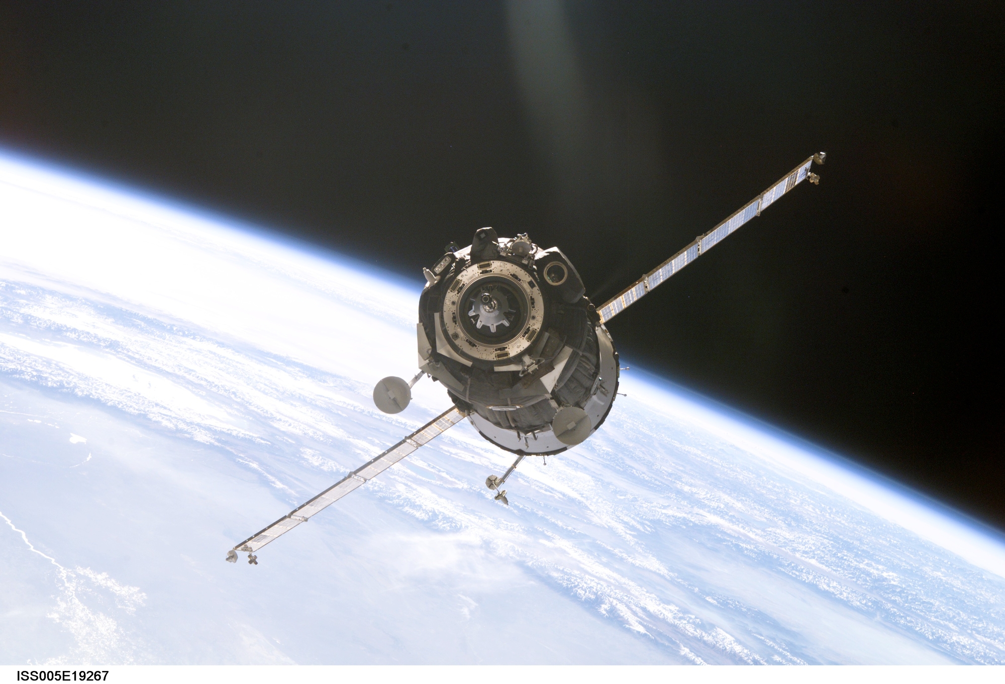

Sojus-TMA 1 erreicht die ISS. (Bild: NASA)
