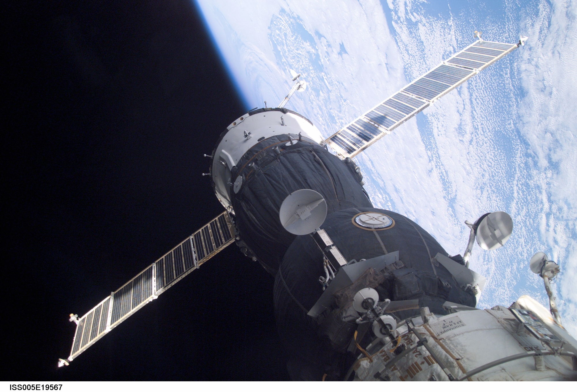

Sojus-TMA 1 angedockt an das ISS-Modul Pirs. (Bild: NASA)
