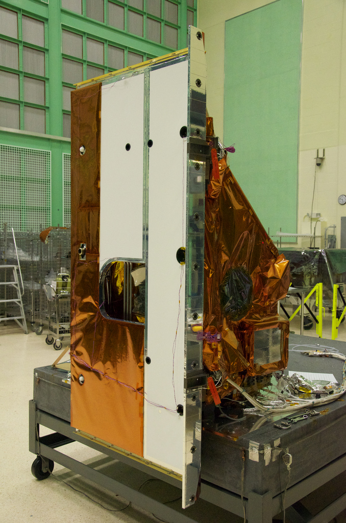

Das TIRS-Instrument
Das Thermal Infrared Sensor (TIRS) genannte Instrument wird mit einer neuen Technologie, welche die Quantenphysik anwendet, die Temperatur der Erde an verschiedenen Stellen messen. Dabei dauerte es nur 43 Monate, um aus einem Entwurf auf dem Papier ein weltraumtaugliches Instrument zu bauen, was laut Betsy Forsbacka, der TIRS Instrument Managerin, ein Jahr weniger ist, als eingeplant war.
TIRS benutzt sogenannte Quantum Well Infrared Photodetectors (QWIPs), um langwelliges Licht, welches von der Erde ausgestrahlt wird, zu messen. Die Stärke dieses Lichtes hängt dabei von der jeweiligen Oberflächentemperatur ab. Die Wellenlänge liegt zudem weit außerhalb des Sichtbarkeitsbereichs des menschlichen Auges.
Die Detektoren bedienen sich dabei der komplexen Grundsätze der Quantenmechanik: Galliumarsenid-Halbleiterchips, in denen die Elektronen von Licht bestimmter Wellenlängen auf eine höhere Bahn gehoben werden. Dabei entstehen elektrische Signale, welche in ein digitales Bild umgewandelt werden können. Das TIRS-Instrument benutzt für die Messungen Sensoren, welche in zwei Wellenlängenbereiche empfindlich sind, um die Temperatur der Erde von der der Atmosphäre zu trennen.
