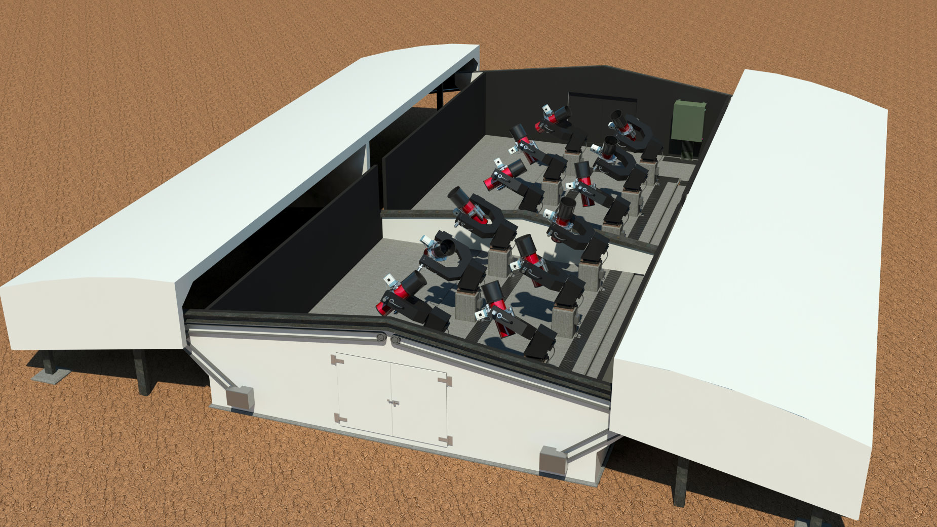

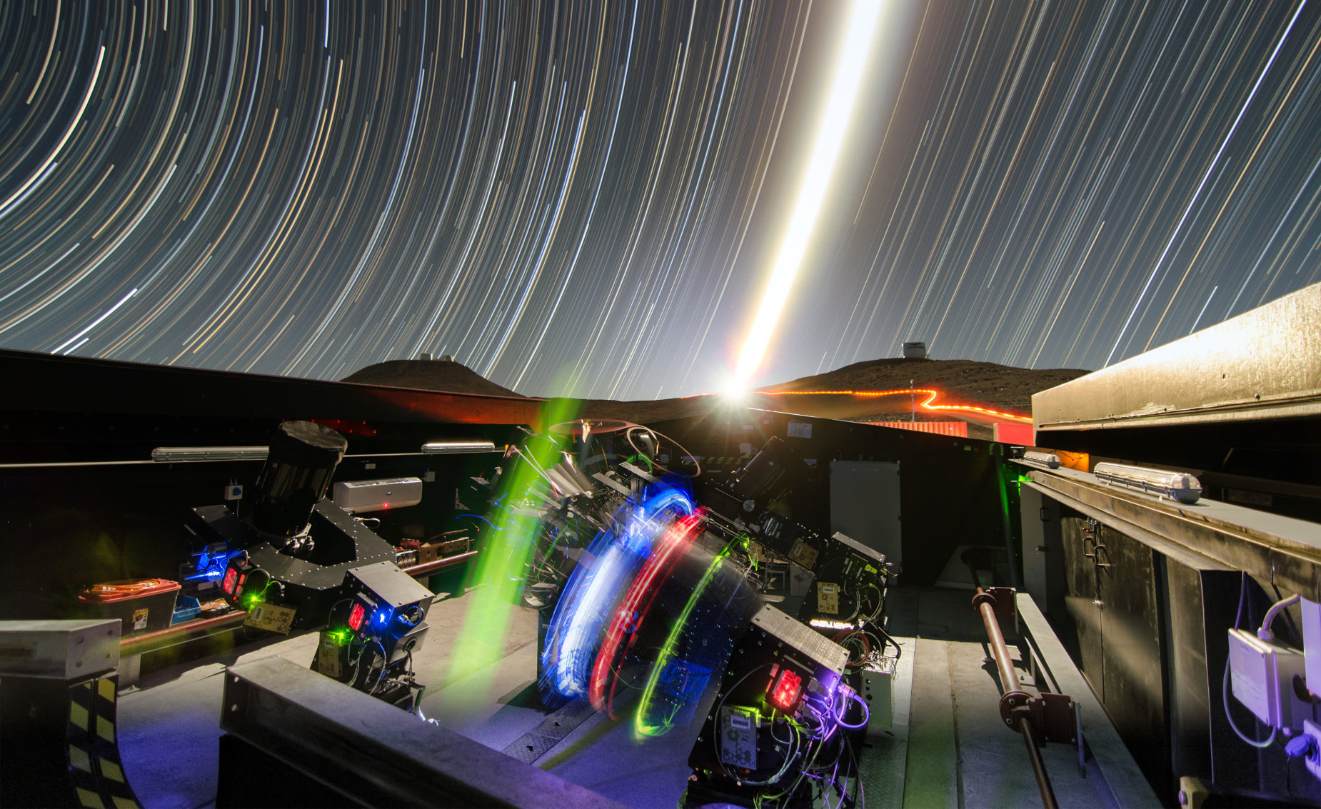

Das “Next-Generation Transit Survey” (kurz “NGTS”, auf Deutsch in etwa “Transitsuchprogramm der nächsten Generation”) – so der Name dieses Projektes – setzt sich aus zwölf mit hochempfindlichen Kameras ausgestatteten Einzelteleskopen zusammen, welche über Spiegeldurchmesser von jeweils 20 Zentimetern verfügen. Die neue Anlage wurde von einem Konsortium – bestehend aus der University of Warwick, der Queen’s University of Belfast, der University of Leicester, der University of Cambridge (alle aus Großbritannien), der Universität Genf (Schweiz) und dem Deutschen Zentrum für Luft- und Raumfahrt (DLR) – errichtet und befindet sich in der unmittelbaren Nähe des in der nordchilenischen Atacama-Wüste von der Europäischen Südsternwarte (ESO) betriebenen Paranal-Observatoriums. Deshalb kann das NGTS sowohl von den vor Ort gegebenen hervorragenden Beobachtungsbedingungen als auch von der Infrastruktur und der technischer Unterstützung seitens der bereits zuvor vorhandenen Einrichtungen profitieren.

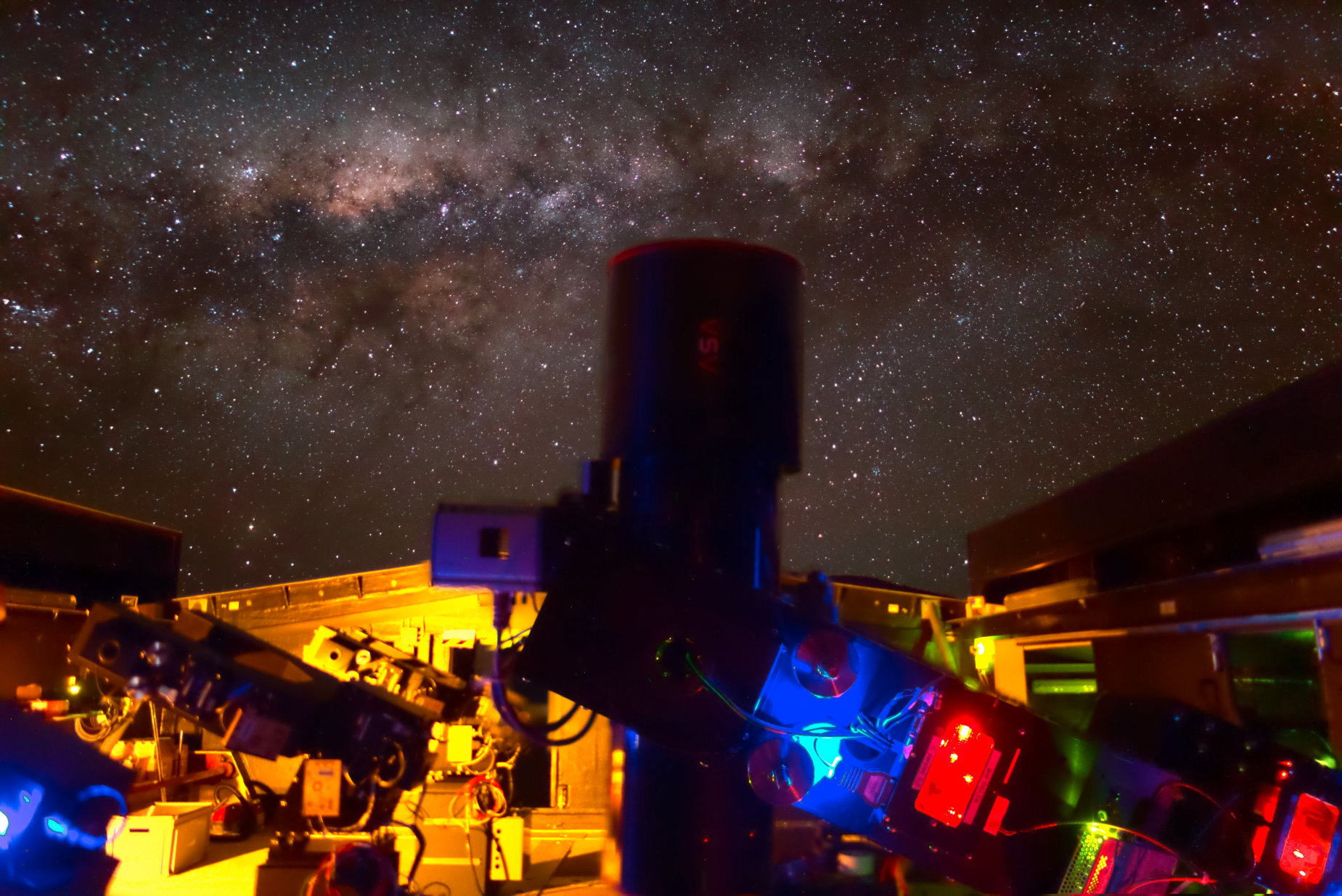

Das für großflächige Himmelsdurchmusterungen des südlichen Sternhimmels ausgelegte NGTS ist so konzipiert, dass es auf seiner vollkommen automatisierten Suche nach Transits von Exoplaneten kontinuierlich das Licht von mehreren 100.000 vergleichsweise hellen Sternen aufzeichnen wird. Dabei sollen die Teleskope bei den zu beobachtenden Sternen auftretende Helligkeitsschwankungen von lediglich 0,1 Prozent registrieren können.

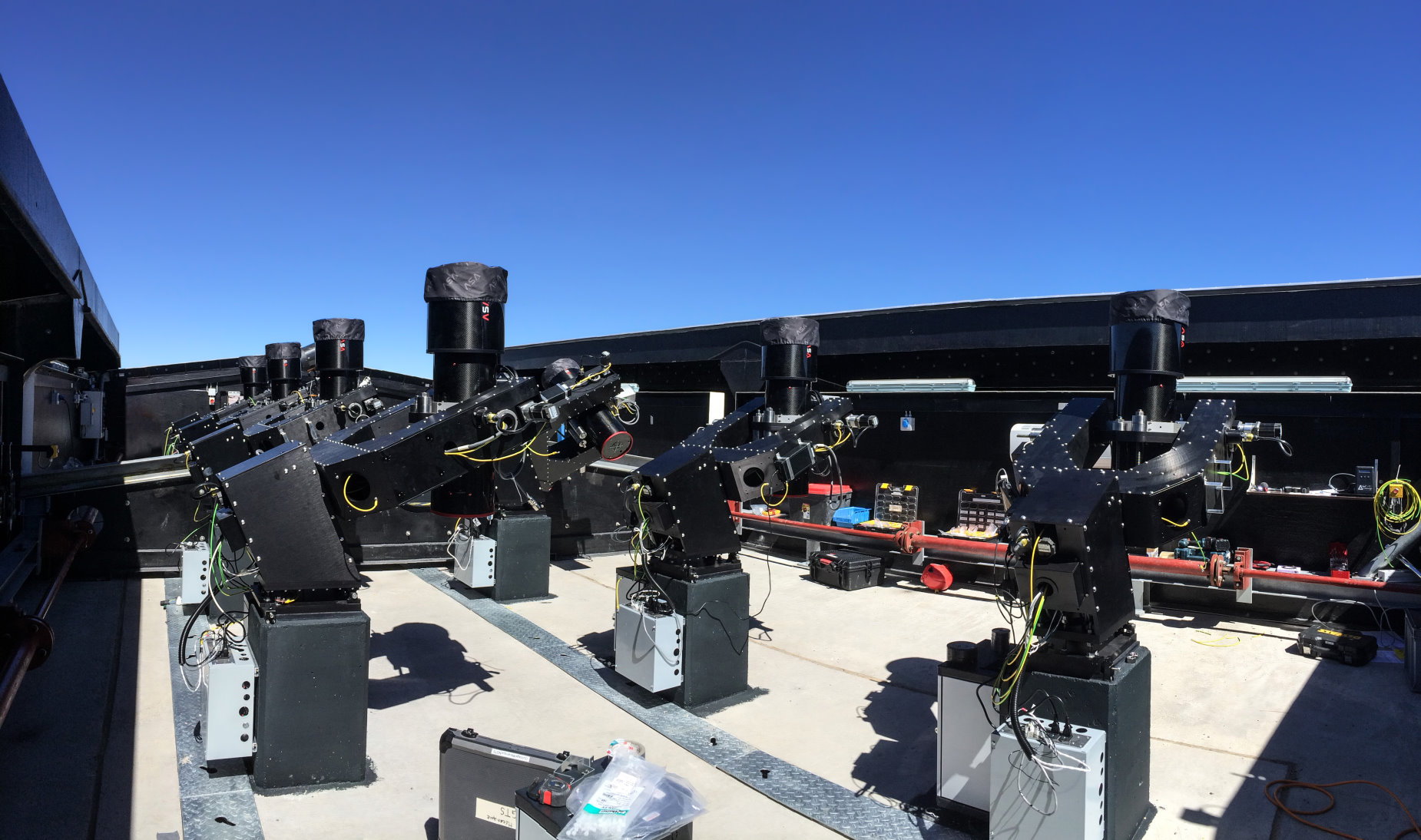

Die ersten der zwölf Teleskope des NTGS haben erst kürzlich ihr “first light” gesehen und den wissenschaftlichen Betrieb aufgenommen. Die vollständige Anlage soll noch im Laufe des Jahres 2015 in Betrieb genommen werden. Die für das NGTS-Projekt erforderliche automatisierte Analyse-Software wurde – in Zusammenarbeit mit den anderen NGTS-Partnern – vom Deutschen Zentrum für Luft- und Raumfahrt entwickelt. Die Exoplanetenforscher aus Berlin-Adlershof verfügen auf dem Gebiet der hochpräzisen astronomischen Photometrie bereits über eine langjährige Erfahrung. Mit dem unter anderem ebenfalls auf die Suche nach Exoplaneten ausgelegten Weltraumteleskop COROT, an dessen Entwicklung und Betrieb das DLR ebenfalls beteiligt war, gelang in den Jahren 2007 bis 2012 die Entdeckung von immerhin 28 Exoplaneten.
