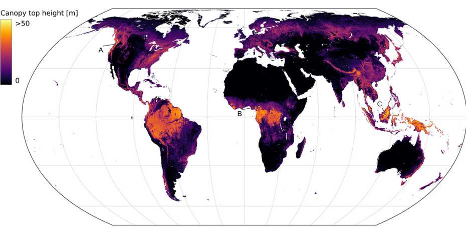

ETH-​Forschende haben eine Weltkarte entwickelt, die erstmals – mit maschinellem Lernen – aus Satellitenbildern abgeleitet und hochaufgelöst die jeweiligen Vegetationshöhen darstellen kann. (Bild: EcoVision Lab)

Ein Novum ist zudem die hohe Auflösung der Karte: Dank Langs Arbeit können Nutzer*innen bis zu 10×10 Meter an jedes Waldstück der Erde heranzoomen, um die Baumhöhe abzulesen. Eine solche Vermessung der Wälder könnte in Zukunft insbesondere im Umgang mit dem CO2-​Ausstoß wegweisend sein, denn die Baumhöhe ist ein wichtiger Indikator für die Biomasse und die Menge an gespeichertem Kohlenstoff. «Etwa 95 Prozent der Biomasse im Wald sind im Holz und nicht in den Blättern. Daher hängt die Biomasse stark mit der Höhe zusammen», klärt Konrad Schindler, Professor für Photogrammetrie und Fernerkundung, auf.

Doch wie liest ein Computer die Baumhöhe von einem Satellitenbild ab? «Da wir nicht wissen, nach welchen Mustern der Computer Ausschau halten muss, um die Höhe zu schätzen, lassen wir ihn die optimalen Bildfilter selbst lernen», sagt Nico Lang. Daher zeigt er seinem neuronalen Netzwerk Millionen von Beispielen: Als Input dienen die Bilder der zwei Copernicus Sentinel-​2-Satelliten der Europäischen Weltraumorganisation (ESA). Diese Satelliten nehmen alle fünf Tage jeden Ort der Erde mit einer Auflösung von 10×10 Metern pro Pixel auf. Es sind die qualitativ besten Bilder, die zurzeit öffentlich zugänglich sind.
Daneben muss dem Algorithmus die korrekte Antwort – das heißt die Baumhöhe aus Space-​Lasermessungen der NASA GEDI-​Mission – zur Verfügung gestellt werden. «Die GEDI-​Mission liefert global verteilte, punktuelle Daten der Vegetationshöhe zwischen dem 51. nördlichen und südlichen Breitengrad, sodass der Computer im Trainingsprozess viele verschiedene Vegetationstypen sieht», erklärt Nico Lang. Mit Input und Antwort kann sich der Algorithmus die Filter für Textur-​ und Spektralmuster selbst aneignen. Ist das neuronale Netzwerk erst einmal trainiert, kann es die Baumhöhen aus den mehr als 250.000 Bildern (etwa 160 Terabyte Daten), die für die globale Karte notwendig sind, automatisch schätzen.
In der Fachterminologie nennt sich Langs neuronales Netzwerk Convolutional Neural Network (CNN). Die «Convolution» – zu Deutsch Faltung – ist eine mathematische Operation, bei welcher der Algorithmus die 3×3 Pixel großen Bildfilter über das Satellitenbild gleiten lässt und dadurch Informationen über Helligkeitsmuster im Bild erhält. «Der Trick dabei ist, dass wir die Bildfilter stapeln und der Algorithmus dadurch Kontextinformationen erhält, da er von jedem Pixel bereits Informationen über die Nachbarpixel hat», erläutert Konrad Schindler. Dadurch ist es dem EcoVision Lab erstmalig gelungen mit einer Satellitenkarte auch Baumhöhen von bis zu 55 Meter zuverlässig einzuschätzen.
Weil diese neuronalen Netzwerke mit ihren vielen Schichten «tief» sind, spricht man auch von «Deep Learning». Diese Methode läutete vor rund 10 Jahren eine große Revolution in der Bildverarbeitung ein. Der Umgang mit der schieren Menge an Daten, die dazu nötig ist, ist jedoch nach wie vor eine große Herausforderung: Um die globale Vegetationshöhen-​Karte zu berechnen, bräuchte ein leistungsstarker Rechner allein drei Jahre. «Zum Glück haben wir Zugriff auf den ETH-​Hochleistungsrechencluster, sodass wir nicht drei Jahre auf die Berechnung der Karte warten mussten», lacht Nico Lang.
