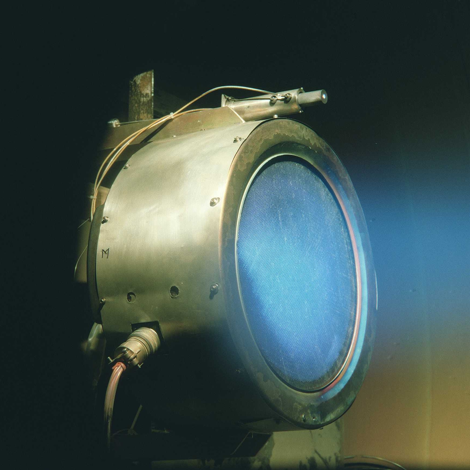

Ionentriebwerk wie es bei Deep Space 1 eingesetzt wurde. (Bild: NASA/JPL)
Dabei ist diese Bezeichnung eigentlich nicht korrekt, handelt es sich doch bei der von der NASA diskutierten Variante um eine nukleare Energiequelle, die ein Ionen-Triebwerk versorgen soll.
Dieser beispielsweise an Bord der NASA-Raumsonde Deep Space 1 (DS 1) erprobte Triebwerkstyp erzeugt einen sehr geringen Schub, indem ein ionisiertes, d.h. elektrisch geladenes Gas mit Hilfe eines elektrischen Felds auf sehr hohe Geschwindigkeiten (bei DS 1 ca. 30 km/Sek.) beschleunigt und ausgestoßen wird. Obwohl die Schubleistung von Ionenstrahl-Triebwerken zur Zeit noch extrem gering ist, kann aufgrund der monatelangen Brenndauer dennoch ein erheblicher Geschwindigkeitszuwachs erzielt werden.
