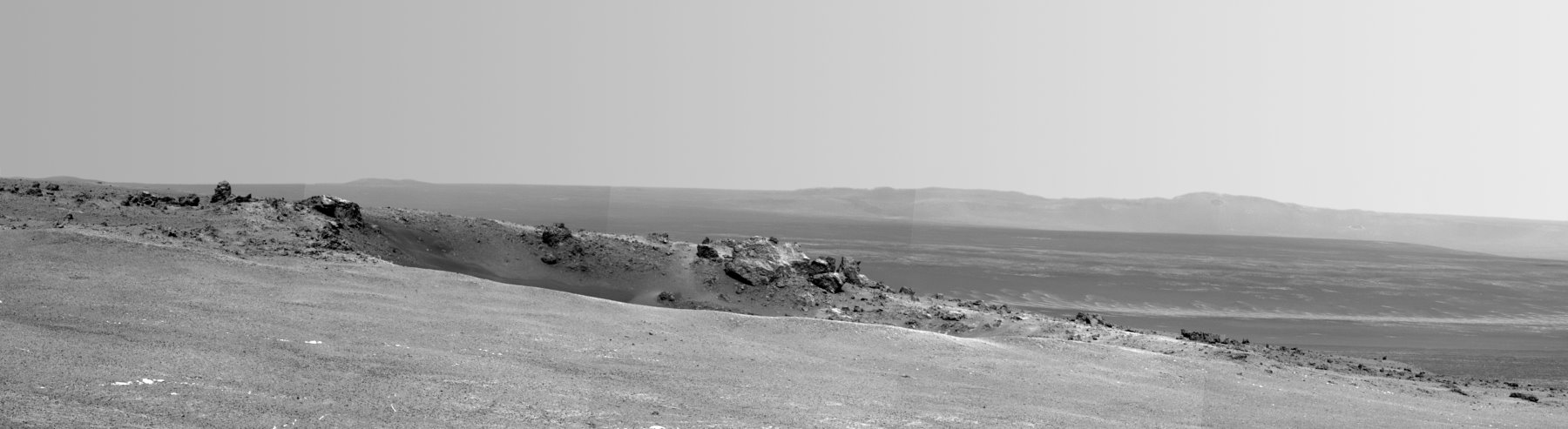

Dieses Mosaik wurde aus verschiedenen Einzelaufnahmen zusammengestellt, welche die Panoramakamera des Marsrovers Opportunity nach dem Erreichen des Randes vom Cape York, einer am Rand des Endeavour-Kraters gelegenen Geländeerhebung, aufgenommen hat.

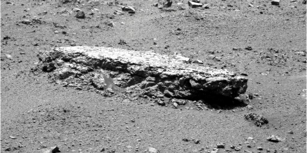

Diese Aufnahme von Tisdale-2 wurde am 16. August 2011, dem Sol 2688 der Mission, um 11:20 lokaler Marszeit mit der Panoramakamera des Rovers angefertigt. Opportunity untersuchte in den folgenden Tagen zuerst die linke Vorderseite des Felsblocks.

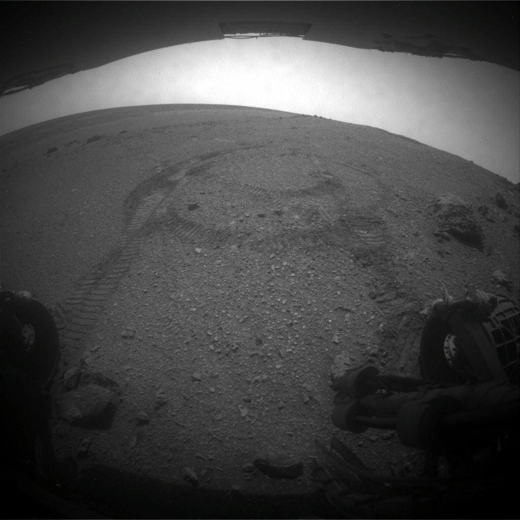

Diese Aufnahme der hinteren Gefahrenerkennungskamera des Rovers dokumentiert eine Drehung um 180 Grad, welche am 21. August 2011 erfolgte. Das Bild wurde um 14:27 lokaler Marszeit aufgenommen.

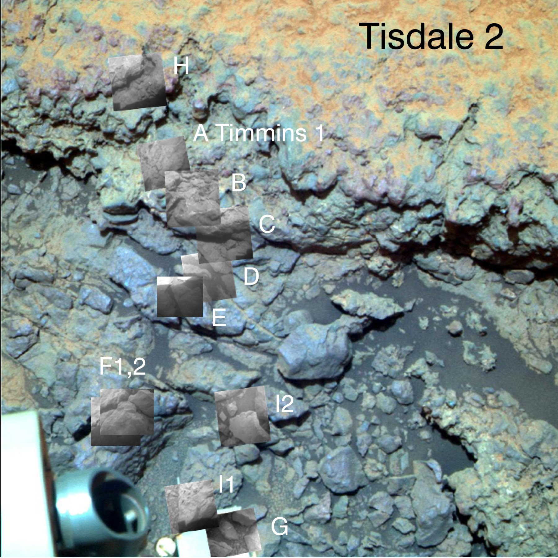

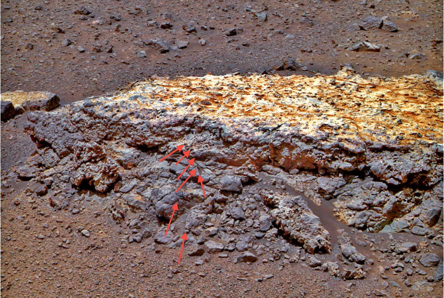

Bei der Untersuchung von Tisdale-2 arbeiteten sich das Mikroskop und das APXS-Spektrometer systematisch von der Oberseite des Felsens zu dessen unteren Bereich vor. Die Pfeile in dieser Aufnahme zeigen die ungefähren Zielpunkte der beiden Instrumente bei den Analysen zwischen dem 22. und dem 24. August 2011.
(Bild: NASA, JPL-Caltech, Cornell University, Matt Lenda)
Die direkte Untersuchung von Tisdale-2 begann schließlich am 22. August. Um ein möglichst aussagekräftiges Profil über die vertikale chemische Zusammensetzung von Tisdale-2 zu erstellen, analysierte der Rover zwischen dem 22. und dem 24. August 2011 – dies entspricht den Sols 2694 bis 2696 der Mission – zunächst drei verschiedene Bereiche an dessen Vorderseite. Die erste Messung erfolge im oberen Bereich, die zweite in der Mitte und die dritte Messung im unteren Bereich des Felsens.
Dazu wurde vor jeder Untersuchung zuerst das Moessbauer-Spektrometer auf dem jeweiligen zu untersuchenden Bereich abgesetzt. Durch dieses Präzisionsmanöver sollte bestätigt werden, dass die Roverdriver die Entfernung des Instrumentenarmes zu ihrem Ziel korrekt berechnet hatten und die Instrumente punktgenau auf der sehr unebenen Gesteinsoberfläche eingesetzt werden konnten. Erst nach der erfolgten Bestätigung wurde das Mikroskop des Rovers auf das jeweilige Ziel ausgerichtet. Dieses fertigte anschließend von diesen Bereichen der Felsoberfläche jeweils eine Vielzahl von Aufnahmen an. Während der anschließenden Nächte wurden in diesen Bereichen zusätzlich jeweils mehrstündige Messungen mit dem APXS-Spektrometer durchgeführt. Aus den so gewonnenen Daten können die beteiligten Wissenschaftler die chemische Zusammensetzung von Tisdale-2 ableiten.
Nach der Erstellung des vertikalen Profils näherte sich Opportunity dem Felsen am 26. August nochmals um weitere 15 Zentimeter. Durch dieses Manöver gelangte jetzt auch die Oberseite von Tisdale-2 in die Reichweite des IDD. Diese wurde ab dem 28. August, dem Sol 2699 der Mission, ebenfalls mit dem Mikroskop und dem APXS-Spektrometer untersucht. Auch bei diesen Messungen wurden verschiedene Bereiche der Felsoberfläche abgetastet.

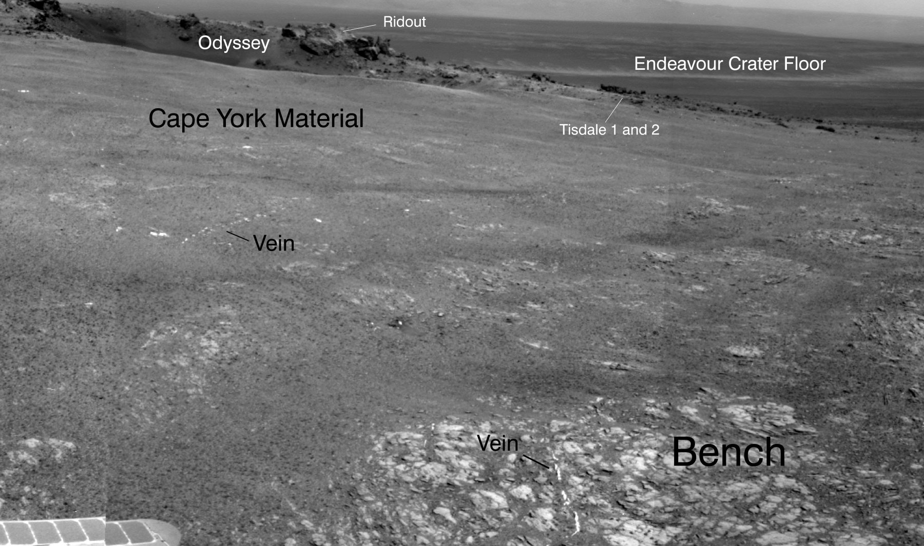

Auf dieser Mosaik-Aufnahme der Navigationskamera des Rovers sind einige der im Bereich der Bottany Bay befindlichen Adern (engl.: vein) erkennbar.

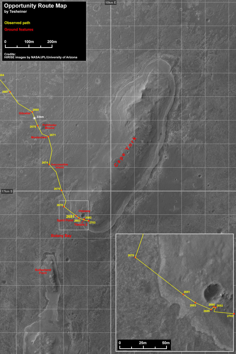

Opportunitys Weg seit dem Erreichen des Cape York. Der Sol 2703 entspricht dem 1. September 2011.

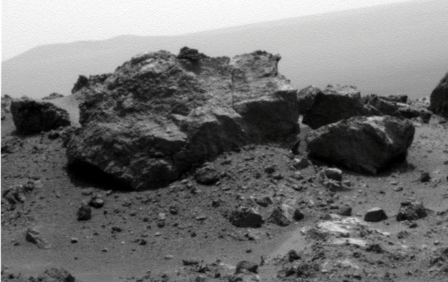

Diese Aufnahme des Felsens Ridout wurde bereits am 13. August 2011 mit der Panoramakamera von Opportunity angefertigt. Ridout befindet sich in einigen Metern Entfernung zu Tisdal-2 am östlichen Rand des Odyssey-Kraters. Eine direkte Untersuchung durch den Rover ist leider nicht möglich, da der Weg zu Ridout vom Roverdriver-Team als nicht passierbar eingeschätzt wird.
