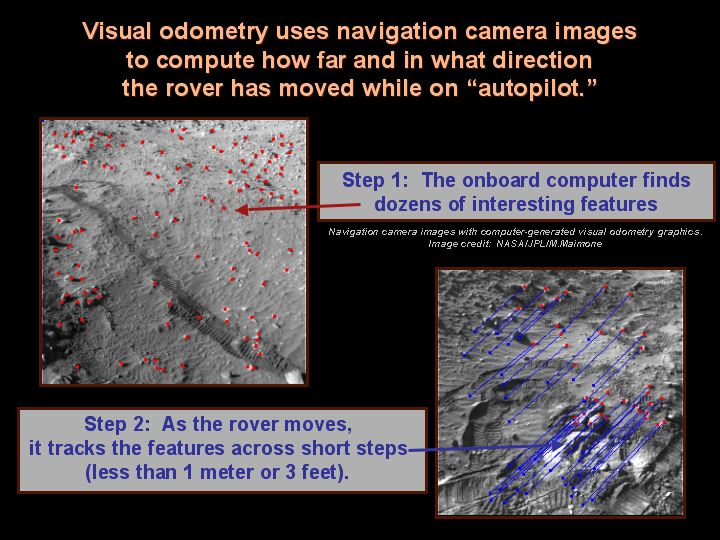

Nach der Anfertigung diverser Fotos, welche unter anderem der Dokumentation verschiedener in der unmittelbaren Umgebung gelegener Rippelmarken dienten, wurde eine erste Fahrt dann auch gleich für den 9. September, den Sol 3778 der Opportunity-Mission, angesetzt. Hierbei sollte der Rover eine als potentielles Hindernis eingestufte Gruppierung von größeren Gesteinsbrocken im Autonavigationsmodus mittels einer als ‘visuelle Odometrie’ bezeichneten Methode selbstständig umfahren.
‘Autonavigationsmodus’ bedeutet, dass der Rover seine Fahrt selbstständig durchführt, ohne dass die für die Steuerung des Rovers verantwortlichen Roverdriver hierfür im Vorfeld einen exakten Kurs festgelegt haben. In diesem Autonavigationsmodus unterbricht der Rover seine Fahrt in regelmäßigen Abständen und fertigt mit seinen Gefahrenerkennungs- und Navigationskameras Fotoaufnahmen des umliegenden Geländes an. Jeweils zwei Kameras bilden dabei zeitgleich den gleichen Geländeabschnitt ab.
Diese Aufnahmen werden von der ‘Drive-Software’ des Rovers zu Stereoaufnahmen kombiniert – im Gegensatz zu konventionellen 2D-Aufnahmen ergibt sich bei stereoskopischen Aufnahmen auch ein räumlicher Eindruck der Landschaft – und anschließend autonom ausgewertet. Aus den so gewonnenen Informationen berechnet die Software des Rovers anschließend einen sicheren Weg für die Weiterfahrt.
![NASA, JPL-Caltech, Cornell University](https://www.raumfahrer.net/wp-content/uploads/2020/08/21092014005151_small_3.jpg)
(Bild: NASA, JPL-Caltech, Cornell University)
Bei der visuellen Odometrie identifizieren die Kameras in einem ersten Schritt zunächst markante Oberflächenmerkmale in der näheren Umgebung. Nach einer erfolgten Fortbewegung über maximal einen Meter werden diese Punkte erneut ‘gesucht’. Durch die zwischenzeitlich erfolgten relativen Veränderungen in den Entfernungen zueinander lässt sich der erfolgte Geländegewinn bis auf den Millimeter genau berechnen.
Die für den 9. September vorgesehene Fahrt fand jedoch nicht statt, da die Kameras des Rovers zur Berechnung des einzuschlagenden Kurses keine ausreichende Anzahl an markanten Oberflächenpunkten identifizieren konnten. Mit neu gesetzten Sicherheitsparametern konnte sich Opportunity jedoch zwei Tage später um 10,7 Meter in die west-südwestliche Richtung bewegen.
