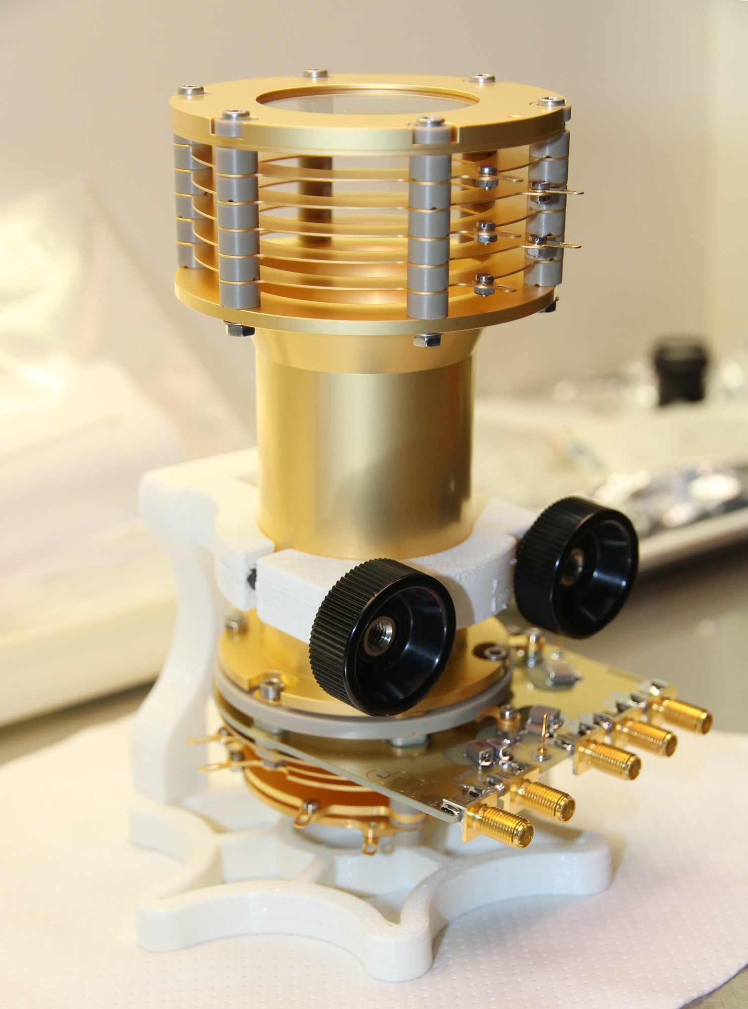

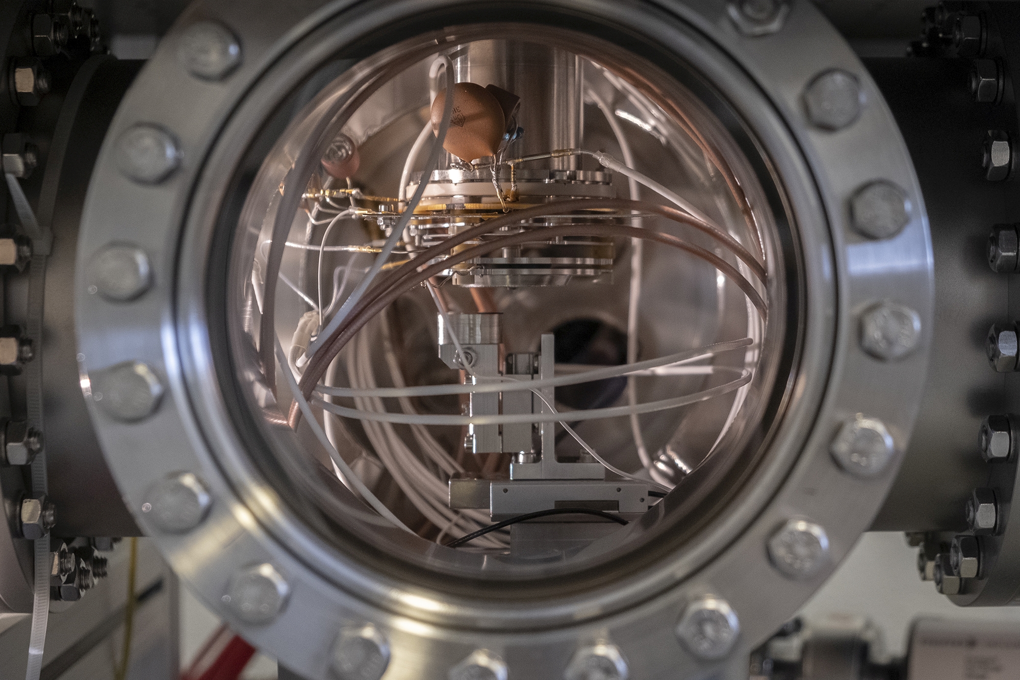

Detailaufnahme von ORIGIN im Inneren eines Testsystems
(Bild: Universität Bern / Vera Knöpfel)

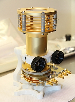

Das Massenspektrometer ORIGIN.
(Bild: Universität Bern / Andreas Riedo)

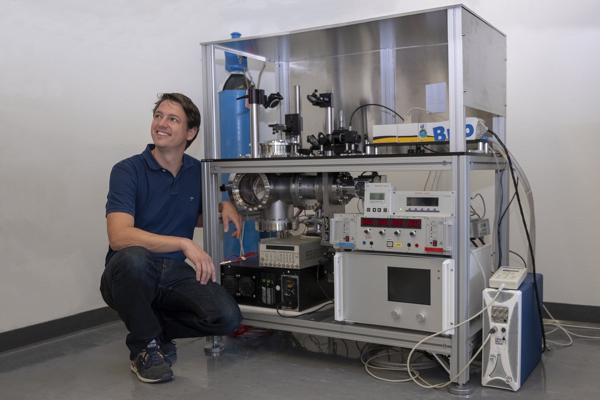

Andreas Riedo, Entwickler von ORIGIN, vor dem Testsystem, mit dem Weltraumbedingungen simuliert werden.

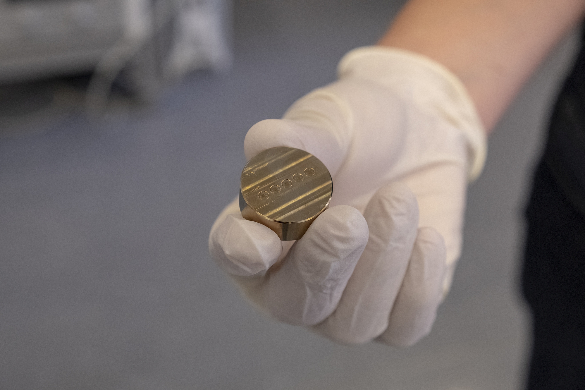

Träger, auf dem Proben platziert werden, die von ORIGIN untersucht werden.
