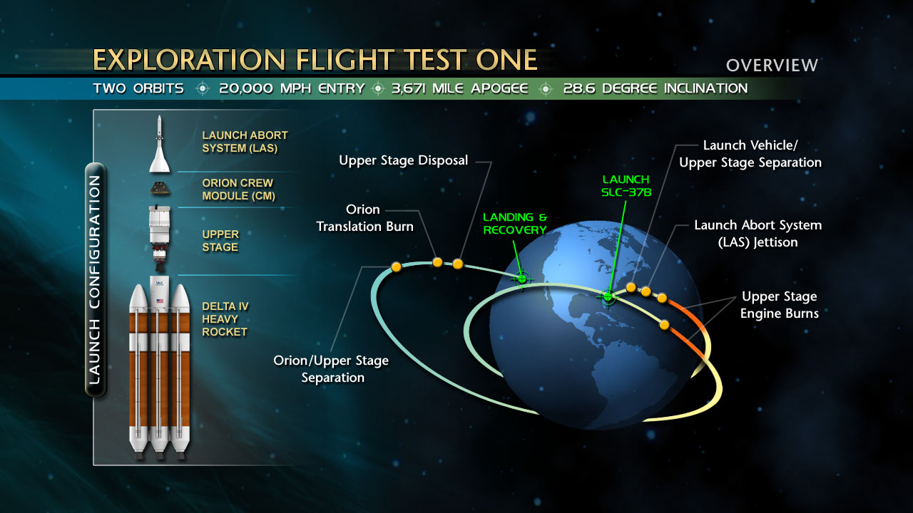

Zur Erinnerung, der erste Weltraumtest einer Orion läuft unter dem Namen EFT-1, Abkürzung für Exploration Flight Test 1, und soll im September 2014 stattfinden. Ursprünglich war mal Juli 2013, dann das Frühjahr 2014 angedacht. Trägerrakete ist eine Delta IV Heavy. Der Flug mit zwei Erdumkreisungen und einem erdfernsten Punkt bei rund 7.000 Kilometern ist ein umfassender Belastungstest. Die Daten gehen in den darauf folgenden Critical Design Review genannten Prozess zur Verbesserung des Raumschiffs ein. Danach, im Dezember 2017, ist der erste Start einer voll funktionstüchtigen, aber dennoch unbemannten Orion auf einer SLS-Rakete (Space Launch System) vorgesehen. Der Test läuft unter Exploration Mission 1 (EM-1). 2020 oder 2021 ist mit EM-2 der erste bemannte Orion-Flug geplant.
NASA
Geplanter Ablauf des Orion Exploration Flight Test 1
