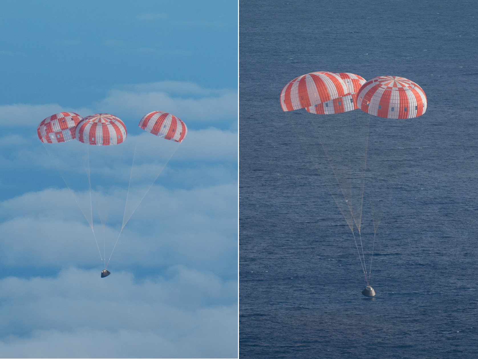

Fallschirmlandung bei EFT-1. (Bild: NASA)
Dieses Fallschirmsystem wird bereits seit mehreren Jahren ausführlich getestet, im Windkanal und bei zahllosen Testabwürfen. Bei zwei Gelegenheiten konnte es sich sogar schon im realitätsnahen Einsatz beweisen: Beim Test des Startabbruchsystems 2010 und bei Orions erstem Testflug in den Weltraum, EFT-1 (Exploration Flight Test 1) im Dezember 2014. Das System wurde schrittweise weiterentwickelt, erprobt wurde es bei Testabwürfen über dem Yuma Proving Ground, einem Testgelände der US-Armee in Arizona. Ein solcher Testabwurf wurde vor Kurzem am 26. August durchgeführt. Es sollte ein besonders schwieriges und riskantes Szenario getestet werden: Nur ein Bremsfallschirm und nur zwei Hauptfallschirme sollten sich entfalten.

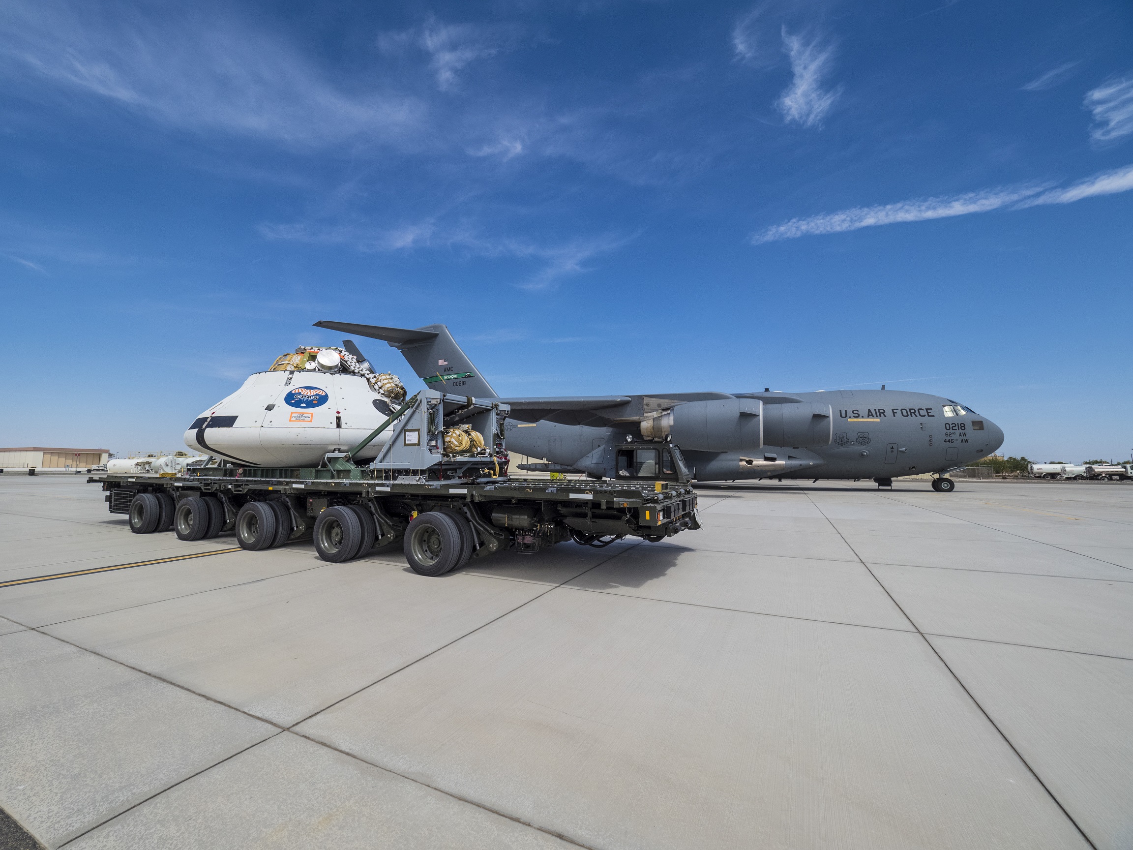

Das Mockup vor der C-17. (Bild: NASA)
Das Fallschirmsystem wurde auf einem Mockup der Orion-Kapsel installiert, einem maßstabsgetreuen Modell des Crewmoduls. Die Seitenwände sind mit Schaumstoff beplankt und etwas stärker angeschrägt, damit es keine Probleme mit der Höhe der Kapsel gibt. Das Gewicht des Mockups ist jedoch das gleiche, wie man es bei der Flugversion erwartet. Am 24. August wurde das Mockup in einer C-17 verstaut, einer Transportmaschine der US-Air Force. Zwei Tage später hob dieses Flugzeug dann ab und warf aus einer Flughöhe von etwa 10,5 km das Mockup ab. Danach wurden die Fallschirme wie geplant entfaltet, die Kapsel landete mehr oder weniger sanft auf dem Wüstenboden. Neben dem Fehlerszenario, dass ein Bremsfallschirm und ein Hauptfallschirm ausfallen, wurden auch Designänderungen an den Leinen und den Gurtbändern getestet, mit denen die Fallschirmleinen an der Kapsel befestigt sind. So konnte die Masse des Systems gesenkt werden. Vorläufigen Daten zufolge verlief der Test erfolgreich.

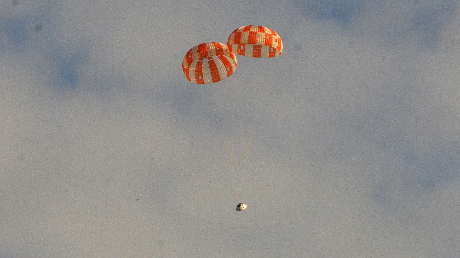

Orion während des Abwurftests. (Bild: NASA)
Dieser Testabwurf stellt den letzten einer Testreihe dar, deren Ziel die Weiterentwicklung des Designs der Fallschirme war. „Es ist schwierig, das Verhalten von Orions Fallschirmen mithilfe von Computern zu berechnen. Deshalb hilft es uns, sie für Tests in die Luft zu bringen, damit wir sie besser untersuchen und vorhersagen können, wie sich das System verhalten wird“, beschreibt CJ Johnson das Vorgehen, der Projekt-Manager für Orions Fallschirmsystem. Die nächste Testreihe wird nächstes Jahr beginnen und acht Testabwürfe über drei Jahre beinhalten. Hier soll das Fallschirmsystem dann unter extremen Testbedingungen für den bemannten Einsatz qualifiziert werden.
