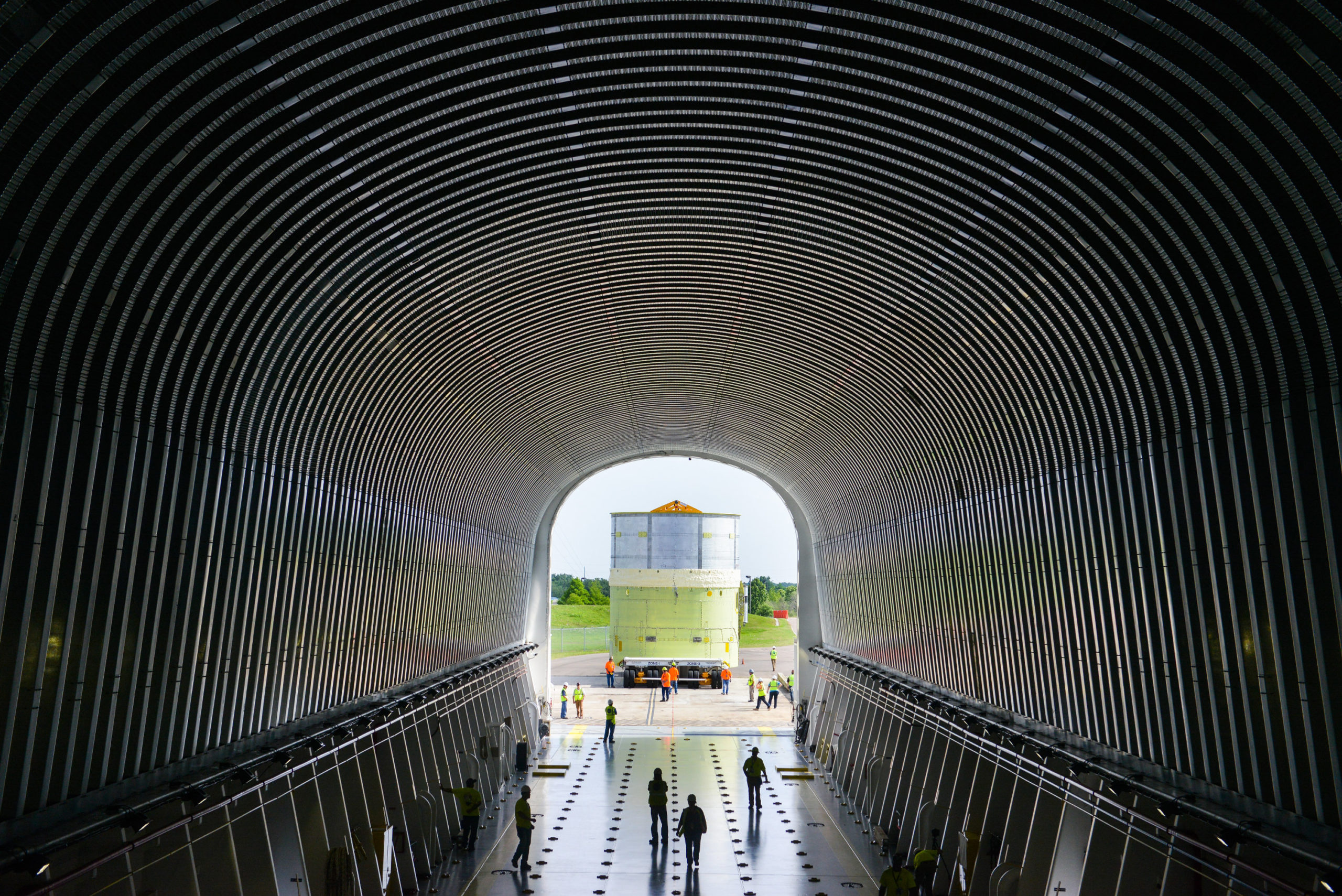

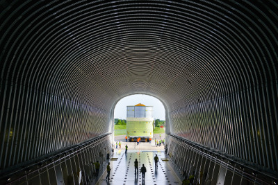

Es wurde ein Testartikel für das Antriebssegment der Hauptstufe, welches die vier RS-25-Triebwerke aufnehmen soll, das in der Michoud Assembly Facility in New Orleans gefertigt wurde, auf den Weg nach Huntsville, Alabama in das Marshall Space Flight Center der NASA gebracht. Dort soll diese Komponente Strukturtests unterzogen werden. Der Transport erfolgt mit der Barge “Pegasus”, welche schon zu Shuttle Zeiten den externen Tank transportiert hat.

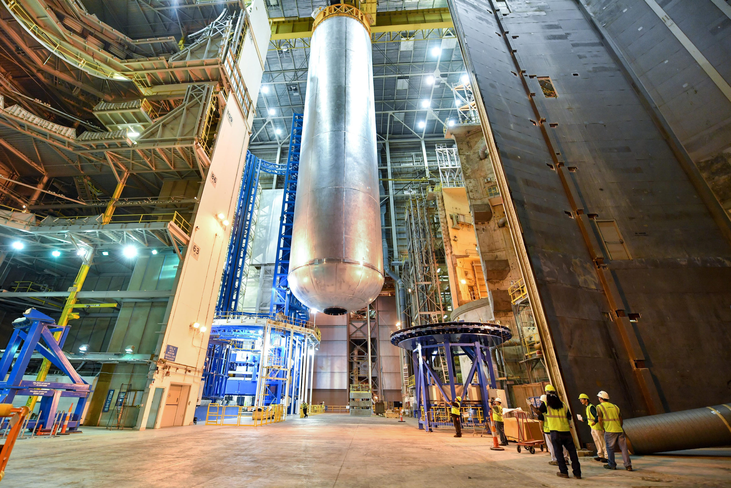

Wie NASASpaceflight.com berichtet, wurden bereits Anfang 2016 im sog. Vertical Assembly Center (VAC), der Einrichtung zum Verschweißen der bis zu 40 Meter hohen Tanks der Hauptstufe der SLS-Rakete, zahlreiche Teststücke hergestellt. In dieser „self-reaction friction stir welding“-Anlage, also einer riesigen Rührreibschweißmaschine, werden die weltweit größten und dicksten Werkstücke aus Aluminiumlegierung mit dieser speziellen Technik verarbeitet.
Die Schweißnähte erreichten die gewünschten Festigkeiten und Kennwerte, allerdings zeigten sich am Dorn des Schweißkopfes Mikrorisse. Es bestand die Gefahr, dass der Dorn während des Schweißvorgangs brechen könnte. Dies hätte aufwändige Reparaturen und Zeitverzug zur Folge gehabt. Deshalb wurde die Konstruktion des Schweißkopfs angepasst. Bis September 2016 wurden mit diesem neuen Schweißkopf zahlreiche weitere Probestücke aber auch ganze Tanks für flüssigen Wasserstoff, die sowohl für Bodentests als auch für den eigentlichen Flug vorgesehen waren, geschweißt.
Zwischenzeitlich wurde, noch bevor die zwei Sauerstofftanks für Tests und EM-1 geschweißt wurden, festgestellt, dass es bei einzelnen Testschweißungen (statistisch gesehen ca. jeder fünfzehnten) zu Fehlern und lokalen Versprödungen kommt. Diese lassen sich allerdings nur durch zerstörende Prüfungen feststellen. Das bedeutet, dass die bereits fertiggestellten Wasserstoff-Tanks zwar für eingeschränkte Bodentests, aber nicht für den Flug verwendet werden können, da nicht ausgeschlossen werden kann, dass auch bei deren Schweißnähten sich Fehler verbergen.
Mittlerweile werden wieder Schweißköpfe der ursprünglichen Konstruktion verwendet, die zunächst ausgiebig getestet werden, bevor reguläre Schweißungen durchgeführt werden. Es muss jedoch für EM-1 ein neuer Wasserstoff-Tank geschweißt werden, bzw. ist vorgesehen den eigentlich für den nachfolgenden Start gedachten zu verwenden. Wieviel Zeit das kosten wird ist noch nicht bekannt. Das Schweißen eines deutlich kleineren Sauerstofftanks wird mit ca. eineinhalb Monaten angegeben.
