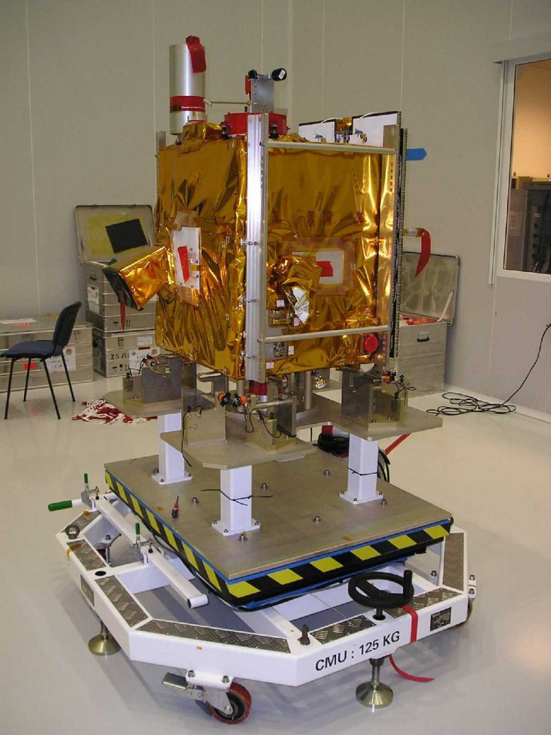

Parasol vor dem Start
(Bild: CNES / V. Dubourg)

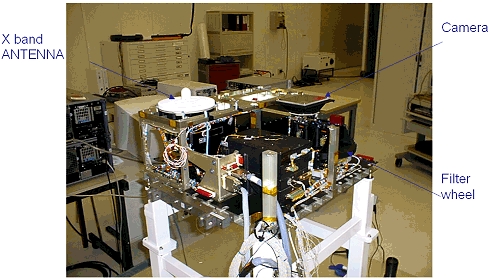

Die wissenschaftliche Nutzlast von Parasol
(Bild: CNES)

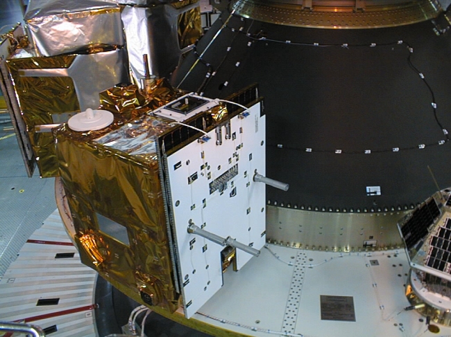

Parasol auf ASAP5-Nutzlasttragstruktur
(Bild: CNES)

Zum Konzept des Satelliten gehört, die von Instrumenten auf anderen Satelliten des A-Train ausgesandte und von Erde oder Atmospähre reflektierte Strahlung zu erfassen, wobei inbesondere das Lidar an Bord von CALIPSO, eine Laserlicht aussendende Anlage, eine Bedeutung hat. POLDER, engl. für POLarization and Directionality of the Earth’s Reflectances (Polarisation und Bündelung der Erdreflexion), besteht im Wesentlichen aus einer im Bereich des sichtbaren Lichts und dem Infraroten empfindlichen Digitalkamera, vor deren Sensoren ein Filterrad mit verschieden Spektral- und Polfiltern eingesetzt wird. Damit kann PARASOL polarisiertes Licht aus verschiedenen Richtungen empfangen, wodurch man Wolken und Aerosole bezüglich ihrer Reflektions- und mikrophysikalischen Eigenschaften beurteilen kann. Die bereits gewonnenen Daten erlauben und erforden weitere Jahre der Beurteilung und Auswertung.
